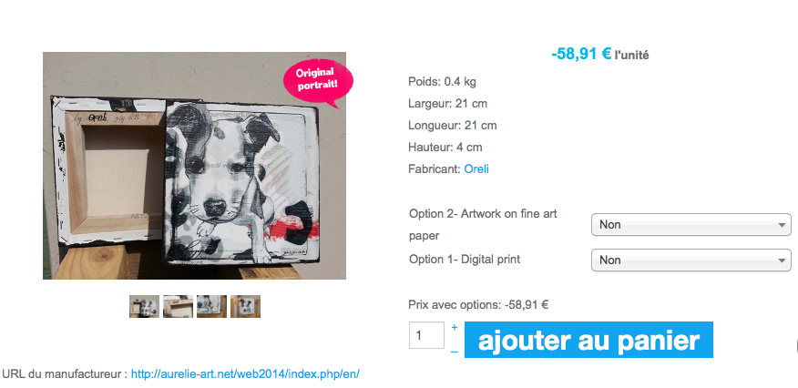

Bonjour, je souhaiterai ajouter plusieurs option à mon produit, mais ça beug!
1-Mon produit à 3 options. Je voudrais que:
Remplacer le “Gratuit ” par "depuis 40€”
et au lieu d´avoir "Non" sur chaque option, avoir plutôt le prix de chaque option. Est ce possible? et comment faire?

1. Il faudrait faire des options comme expliqué dans la documentation pour cela:
www.hikashop.com/support/documentation/i...ct-form.html#options
C'est à dire une option avec une caractéristique qui vous permettra de configurer le texte/prix pour chaque choix.

En fait,
Concernant les "options de produits", j´aurai plus besoin d´une explication pas à pas rapide..car essayé avec cette documentation et ça me donne ce que je vous ai fais voir en image..
Merci de votre aide

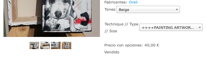

J´ai réussi a creer le produit avec ses options , mais sur le produit en front end, ça me dit
"Vendu" et le bouton ajouter au panier à disparu :(
Que dois je faire?
Merci!

Le tutoriel explique comment avoir le même résultat que sur le site de démo avec un dropdown qui a plusieurs valeurs:
demo.hikashop.com/index.php?option=com_h...ow&Itemid=91&lang=en
Si vous avez du mal, je vous invite à regarder le backend du site de démo pour voir comment le produit et ses options sont configurés et à faire pareil de votre coté...Vous obtiendrez le même résultat du coup.
Il n'y a pas de texte "vendu" par défaut dans HikaShop. C'est surement que vous avez changé "plus de stock" en "vendu" dans le fichier de traduction. Et donc, il suffit de remettre du stock à votre produit/options.

Bonjour Nicolas,
Je n´ai rien changé à ce niveau, et dans tout les cas le bouton panier ne s affiche pas, ni celui d´ajouter à ma liste de favoris..
12 years 9 months ago #133510
En effet, "Vendido" est la traduction utilisée pour "Plus de stock", il faut donc changer la quantité de vos produits dans la page d'édition des produits afin de mettre à "-1" pour illimité ou une quantité supérieure à 0.
Cela vaut aussi pour les options des produits.
