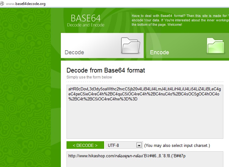

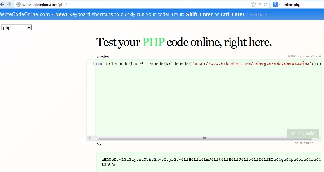

  • Posts: 40
12 years 8 months ago #135632
you can see more information in the pictures.
echo urlencode(base64_encode(urldecode('http://www.hikashop.com/กล้องดูนก-กล้องส่องพระเครื่อง')));
Last edit: 12 years 8 months ago by eMicroMart.

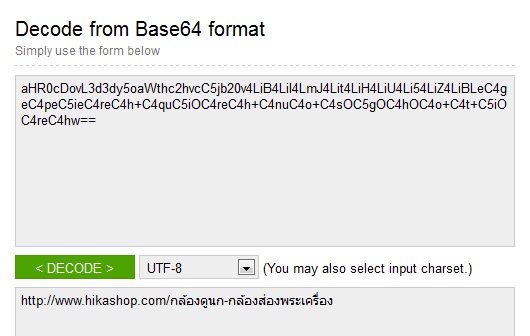

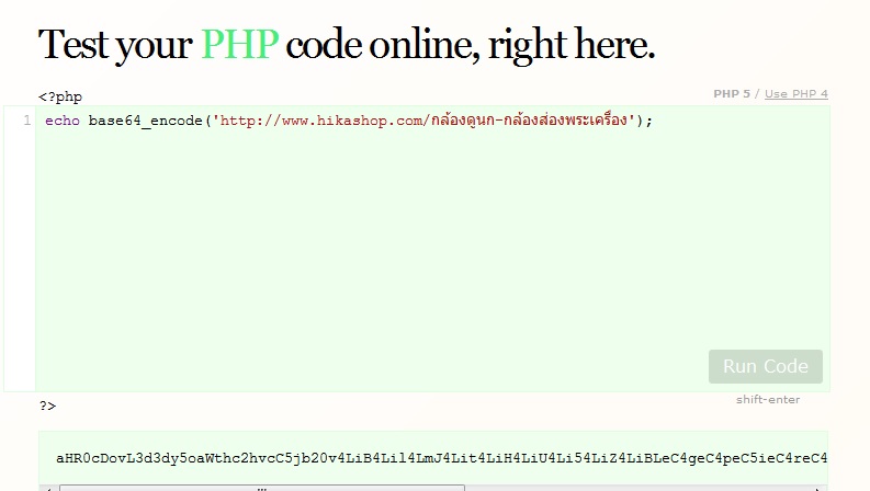

  • Posts: 40
12 years 8 months ago #135633
if I change the code to
echo base64_encode('http://www.hikashop.com/กล้องดูนก-กล้องส่องพระเครื่อง');
the decoder shows the right result.
