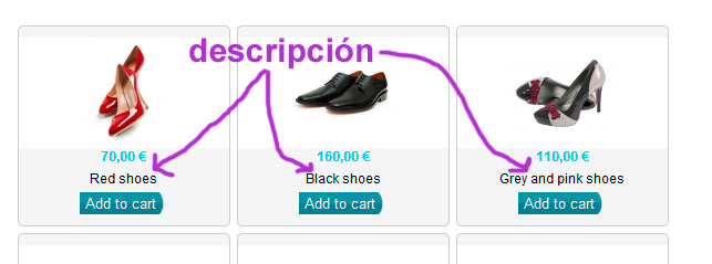

Buenas días. Necesito colocar la descripción dentro del div de productos como muestra la imagen:
También desearía saber si es posible colocar en la foto del producto que está en el div el efecto "Light Box", para poder ver el producto mas grande sin tener que pasar a la página del producto.

12 years 8 months ago #136951
In the module/menu parameters, you have to select "Image and Description" for the "Type of item layout" option.

12 years 8 months ago #137061
Xavier, muchas gracias, funcionó perfectamente.
Lo que necesitaría ahora es que cuando alguien haga click en la miniatura al foto se agrande (Light Box), en vez de enlazar a la página del producto en sí.

12 years 8 months ago #137091
That would require to change the line:
<a href="<?php echo $link;?>" title="<?php echo $this->escape($this->row->product_name); ?>">
in the file listing_img_desc of the view product via the menu Display>views. But it's quite complex to do. That would require the help of a developer on your end.
