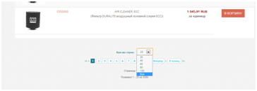

Нужно убрать из количества строк при показе товара возможность "выбрать все" Через фаербаг видно что опции выводит следующий код (I need to chenge the value in page nav boxe - i need that is option value "0" (show all will) is not availble to chek):
<div class="limit">
Кол-во строк:
<select id="limit_hikashop_category_information_menu_543_15069" class="chzn-done inputbox" onchange="this.form.submit()" style="width:70px" size="1" name="limit_hikashop_category_information_menu_543_15069">
<option selected="selected" value="20"></option>
<option value="40"></option>
<option value="60"></option>
<option value="80"></option>
<option value="100"></option>
<option value="0"></option> - how i can remowe it?

I need to remove next option:
“Possibility to select/show products All”
max need 100 per list
i need to remove this stroke - <option value="0"></option>
