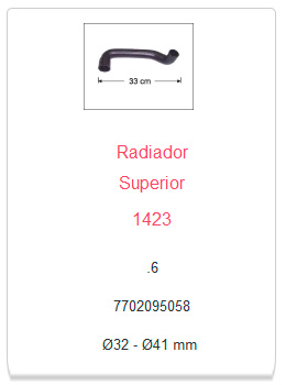

Buenos días.
Tengo a Hikashop configurado para que me muestre en el bloque el título y la descripción, por lo que se ve así:
Pero lo que necesito es que se ve así:
O sea, necesito que se vea primeramente la imagen del producto, luego el título, mas abajo el código y abajo de todo la descripción.
Muchas gracias desde ya.

You should use the layout "image and title", not "image and description". Then, simply add the code displaying the description in the file "lisitng_img_desc" of the view "product" to the file "listing_img_title" of the view "product" via the menu Display>Views and you will have your description on the "image and title" layout like you want.
