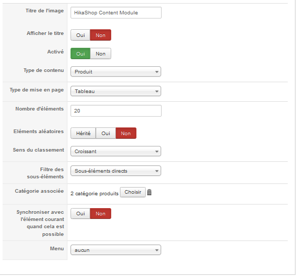

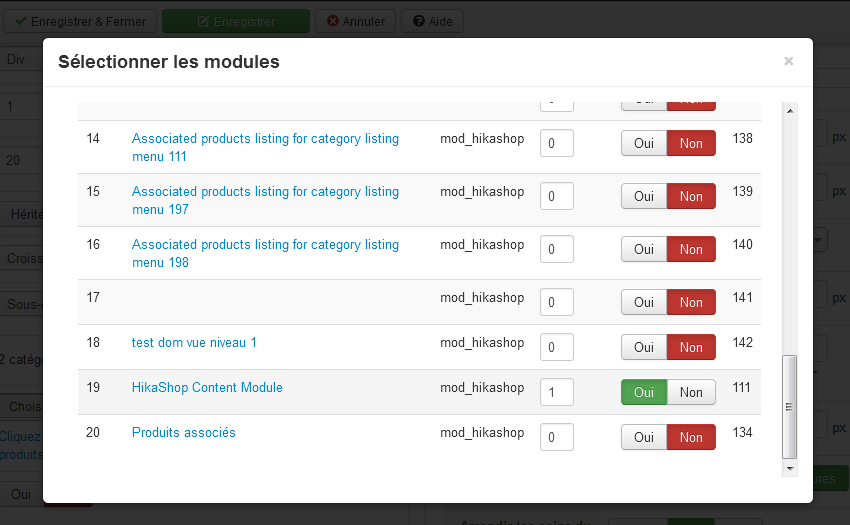

J'ai sélectionné le module avec l'ID 111 et ... aucun changement.
J'ai mis la config du module 111 dans le screenshot 2

Vous devez selectionner un module de "listing de produit" pour votre menu 111.
La première capture n'indique en rien votre configuration de menu 111, nous ne pouvons pas savoir si votre configuration est bonne, ou non.
C'est surement un pur hasard que votre module ai aussi l'ID 111 et j'avoue que ça ne doit pas aider à la compréhension générale.
Merci de regarder ce tutorial expliquant comment créer un menu de "listing de category" ainsi qu'un module de "listing de produit".
www.hikashop.com/support/support/documen...html#categories_menu
Au niveau de la configuration de votre module, il n'y a pas la synchronization d'activée et il serait intéressant de l'avoir.
