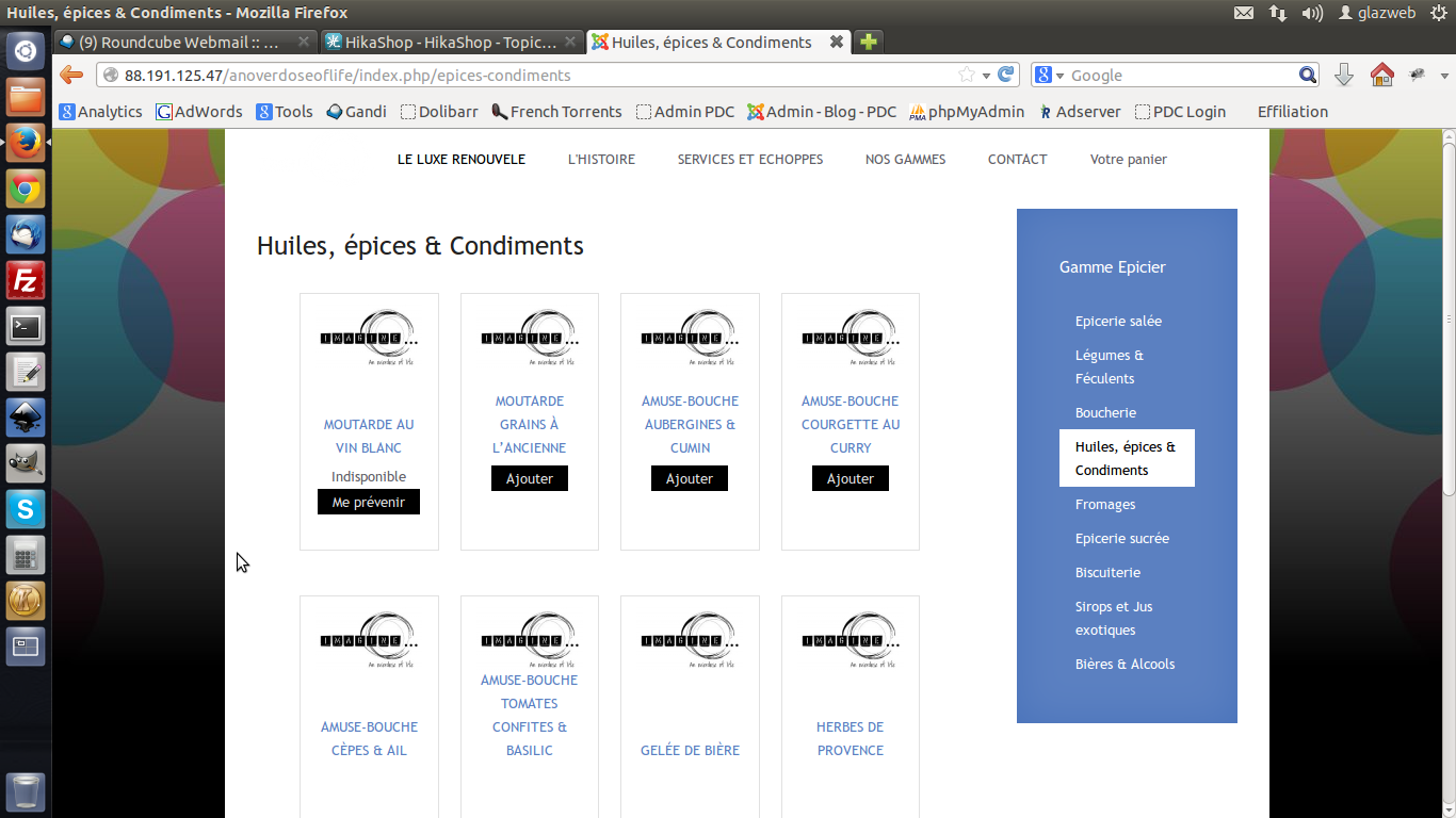

Bonjour.
J'ai deux questions / problèmes.
1- Le fait d'afficher l'option "Out of stock" + le bouton "Me prévenir..." décale tous les blocs produits du module.
2- Je travaille avec un template Yootheme, qui permet de charter chaque page avec un visuel différent, en s'appuyant sur les liens de menus. Sur une page produit avec la charte secondaire, quand je clique sur le bouton "me prévenir", je bascule sur la charte principale. Ca ne m"arrange pas, mais je peux éventuellement faire avec. Par contre, quand je remplis le formulaire et clique sur "revenir à la page produit, là aussi, c'est la charte principale qui est appelée.

Bonjour, et merci pour votre réponse.
Je pensais que le lien suffirait à constater le décalage des blocs produits.
Initialement, je veux 4 blocs par ligne. Ils s'affichent parfaitement si vous cliquez à droite sur une autre gamme de produits.
Mais quand j'active Out of stock + bouton, la hauteur du bloc concerné augmente, et décale tout l'affichage.
Je cherche de mon côté dans le CSS, mais n'ayant pas encore trouvé, je fais appel au forum Hika.
Je ne sais pas si votre remarque sur le SEF concerne le 1er ou le 2ème point.
J'ai désactivé le SEF, mais aucun changement constaté.
Merci.
12 years 5 months ago #149085
1. Merci d'essayer le css suivant afin de forcer une hauteur minimale:
.hikashop_subcontainer{min-height: 220px !important; }

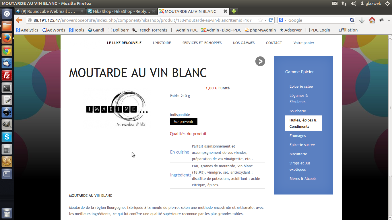

Si je clique sur le lien "Me prévenir" dans le bloc Produits (capture01), j'ai la bonne charte secondaire, grâce à votre modif de code. Merci !
Si je clique sur le lien "Me prévenir" de la page produit (capture02), j'ai la mauvaise charte. C'est un point que je voudrais corriger.

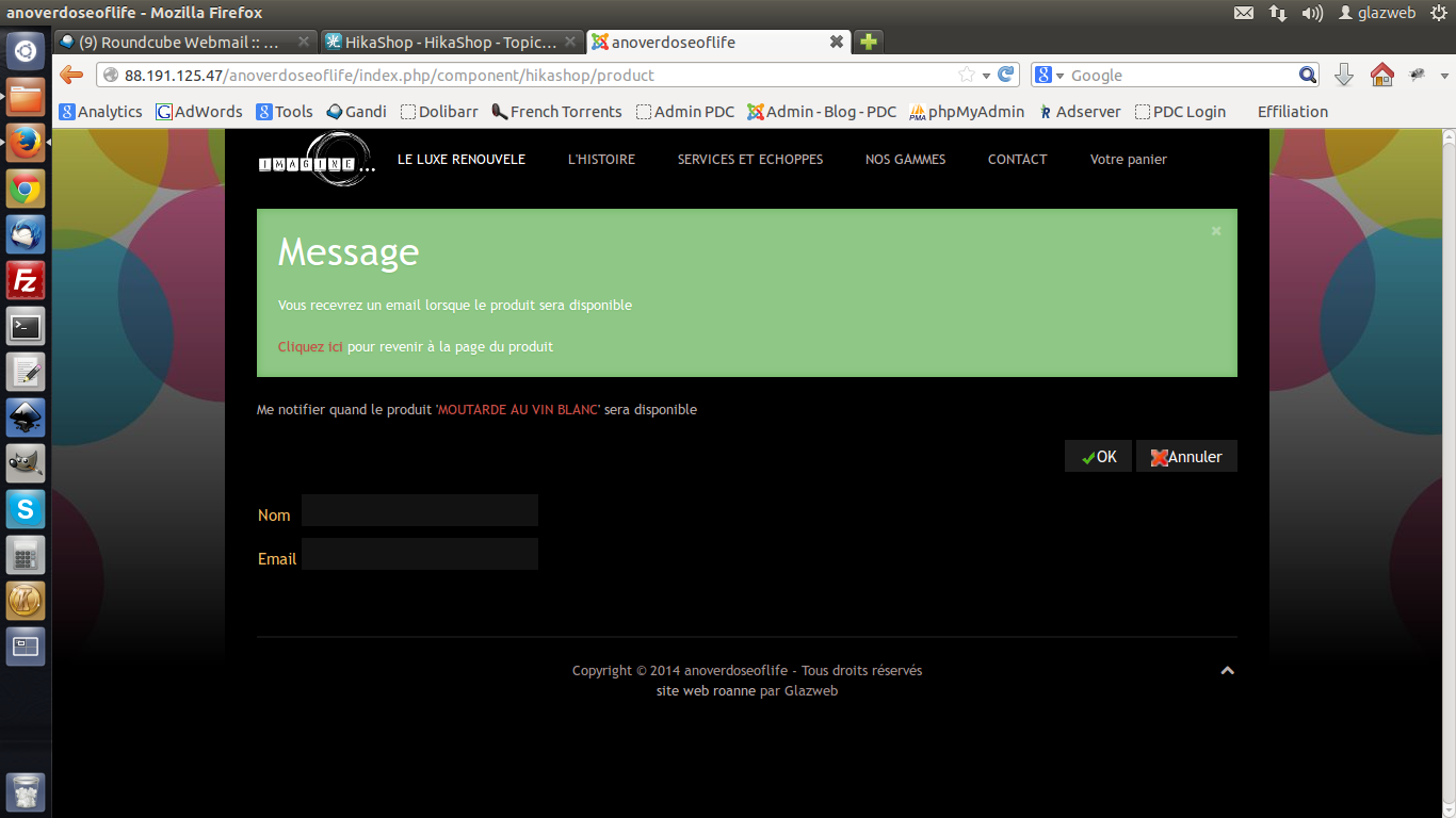

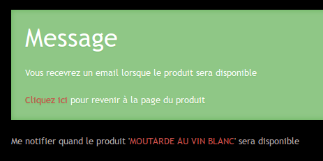

Dans les deux cas, quand je remplis le formulaire pour être prévenu, et que je le valide, j'ai la mauvaise charte.
Mais surtout, quand je clique sur un des deux liens (capture03) après envoi de la demande, j'ai la fiche produit avec la mauvaise charte.

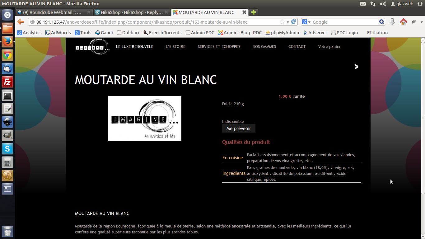

J'obtiens ceci (capture04) alors que je voudrais ceci (capture05).
Il manque juste la chaîne ?Itemid=167 pour passer de la mauvaise à la bonne charte, mais je n'arrive pas à modifier le php.

12 years 5 months ago #149641
Nous avons corrigé le soucis de notre côté pour la perte de l'itemid quand on vient de la page produit.
En ce qui concerne le retour de la page de notification vers la page produit, l'itemid est bel et bien présent dans l'url.
Donc fonctionne, avez vous la dernière version des vues concernées ou aviez vous édité les vues ?
Pour corriger le 1er soucis, il faut ajouter le code;
global $Itemid;
$url_itemid = '';
if(!empty($Itemid))
	$url_itemid = '&Itemid='.$Itemid;
En haut de la vue "product / quantity" après le tag php.
Et remplacer:
echo $this->cart->displayButton(JText::_('ADD_ME_WAITLIST'),'add_waitlist',$params,hikashop_completeLink('product&task=waitlist&cid='.$this->row->product_id),'window.location=\''.str_replace("'","\'",hikashop_completeLink('product&task=waitlist&cid='.$this->row->product_id)).'\';return false;');
Par:
echo $this->cart->displayButton(JText::_('ADD_ME_WAITLIST'),'add_waitlist',$params,hikashop_completeLink('product&task=waitlist&cid='.$this->row->product_id.$url_itemid),'window.location=\''.str_replace("'","\'",hikashop_completeLink('product&task=waitlist&cid='.$this->row->product_id.$url_itemid)).'\';return false;');
12 years 5 months ago #149643
Pour être sûr d'avoir l'item id lors du retour sur la page produit, dans le fichier:
components/com_hikashop/controllers/product.php, dans la fonction "add_waitlist()" ilf faut remplacer:
$app->enqueueMessage(JText::sprintf('CLICK_HERE_TO_GO_BACK_TO_PRODUCT',hikashop_completeLink('product&task=show&cid='.$product->product_id.'&name='.$alias)));
Par:
$app->enqueueMessage(JText::sprintf('CLICK_HERE_TO_GO_BACK_TO_PRODUCT',hikashop_completeLink('product&task=show&cid='.$product->product_id.'&name='.$alias.$url_itemid)));
Et ajouter:
		$url_itemid = '';
		if(!empty($itemId))
			$url_itemid = '&Itemid='.$itemId;
Après:
$itemId = JRequest::getVar('Itemid');

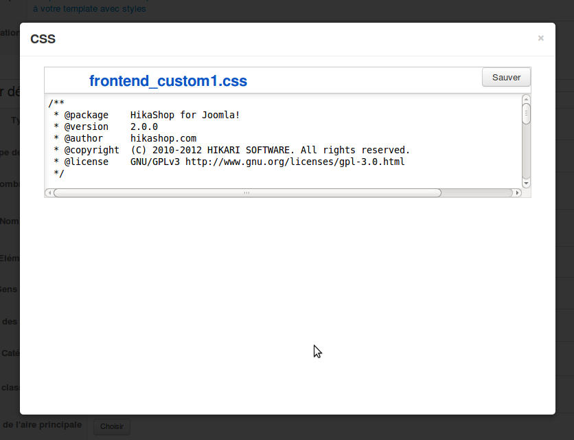

Suite à la MàJ, la fenêtre d'édition du CSS est beaucoup plus petite :( (cf pièce jointe)

Au niveau de la fenêtre de CSS, merci de votre retour ; nous allons regarder cela avec d'autres navigateurs.
Logiquement l'éditeur "CodeMirror" devrait être utilisé et non pas de textarea classique, c'est peut être cela qui joue.
Quoi qu'il en soit, nous allons nous y penchez dessus.

              echo '<div id="hikashop_add_wishlist">';
                echo $this->cart->displayButton(JText::_('ADD_TO_WISHLIST'),$btnType,$this->params,$url,$wishlistAjax,'',$max,$min,'',false);
              echo '</div>';
          }else{
          <div class="hikashop_product_no_stock">
          <?php
            echo JText::_('NO_STOCK');
            $waitlist = $this->config->get('product_waitlist',0);
            if(hikashop_level(1) && ($waitlist==2 || ($waitlist==1 && (!empty($this->element->main->product_waitlist) || !empty($this->element->product_waitlist))))){ ?>
              </div><div id="hikashop_product_waitlist_main" class="hikashop_product_waitlist_main">
              <?php
              $empty='';
              jimport('joomla.html.parameter');
              $params = new HikaParameter($empty);
            /* MODIF */
            if($this->params->get('add_to_wishlist')  && $config->get('enable_wishlist', 1)){
                echo $this->cart->displayButton(JText::_('ADD_TO_WISHLIST'),'add',$this->params,$url,$wishlistAjax,'',@$this->row->product_max_per_order,1,'',false);
              echo '</div>';
          </div>

En pj, le fichier component/com_hikashop/controllers/product.php
Je serais content que vous puissiez l'intégrer, pour faire évoluer Hika. Ce serait un juste retour des choses que je fasse avancer votre magnifique composant.
