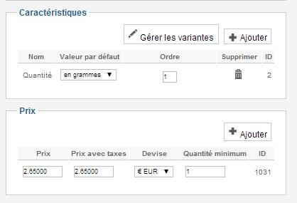

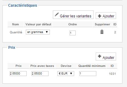

En fait voici le problème. Le prix de base de mon produit est de 2,65 euros (voir pièce jointe).

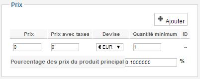

Le prix de la variante gramme est de 0,1 % du prix (voir pièce jointe).
Sur la page du produit j'aimerais indiquer 2,65 euros MAIS que le prix soit calculé sur base de 0,1 % du prix.
Donc affichage à 2,65 euros et si j'en commande 1000 je dois en avoir pour 2,65 euros.
