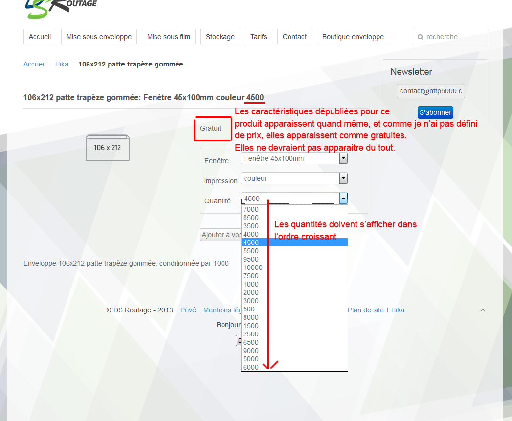

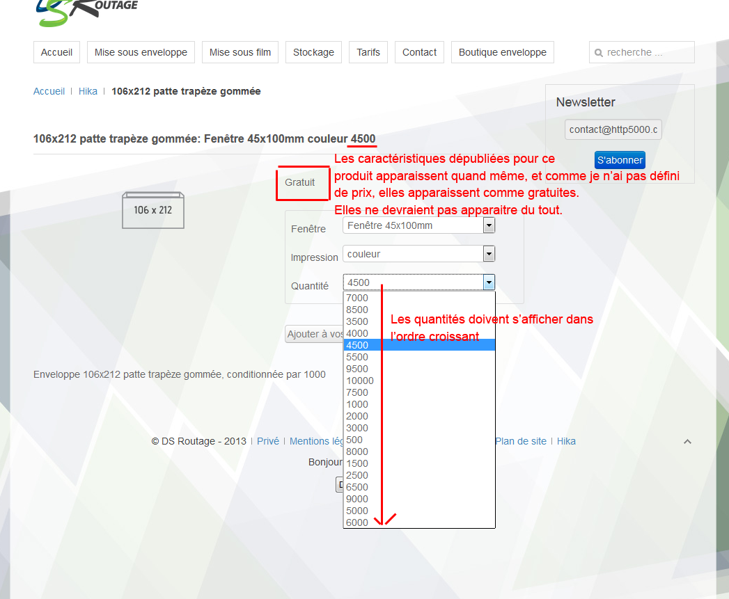

-- url of the page with the problem -- : dsroutage.com/hika/product/22-106x212-patte-trapeze-gommee.html
-- HikaShop version -- : 2.3.1
1- Sur ce site j'ai des produits avec des caractéristiques en listes déroulantes, hors elles ne s'affichent pas dans l'ordre alphabétique (ni l'ordre de création) dans ces listes, comme je le voudrais.
De plus les caractéristiques dépubliées apparaissent tout de même, et comme gratuites (voir pièce jointe).
2 - Peut-on mettre sur la page du produit un champs de téléchargement pour que les clients envoient le fichier à imprimer sur le produit ?
Merci d'avance pour votre aide

1.
a/ Il vous sera possible définir un ordre d'affichage pour vos caractéristiques, en re-ordonnant les valeurs de celle-ci via la page de configuration de votre caractéristique.
b/ Il vous suffira d'initialiser l'option "Display 'add to cart' button for free products" à NO via "Hikashop->System->Configuration->Main".
2. Oui, en utilisant un champs personnalisé de la table "Article" et de type "Fichier" (uniquement disponible via la version business d'Hikashop)
