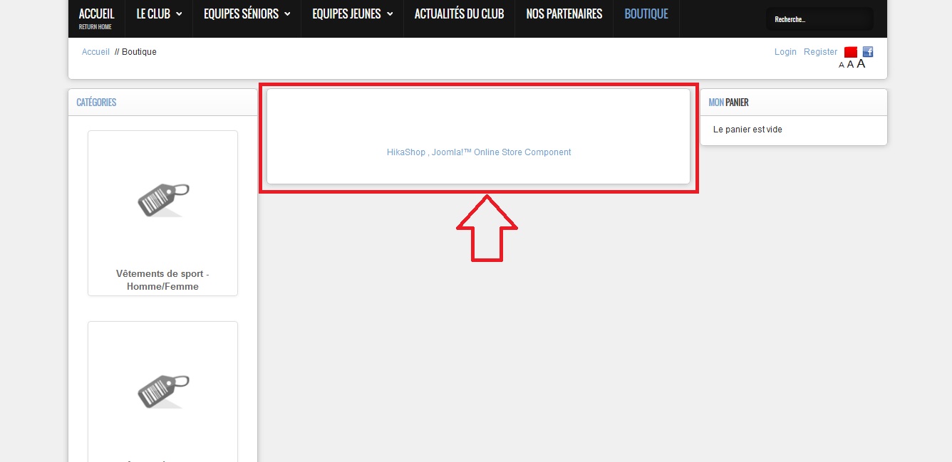

Mon problème:
Je souhaiterai, lorsque l'utilisateur clic que "boutique" arrivé sur une page où l'on distongerai immédiatement toutes les catégories de produits disponible. Dit comme cela, cela à l'air fort évident.
L'utilisation du module HikaShop Content Module me donne cette possibilité. Cependant, j'ai un contenant en milieu de page, vide, qui ne correspond à rien et que je n'arrive pas à enlever.
Mieux encore, il me semble qu'il est possible sans passer par le HikaShop Content Module d'avoir une accès direct à mes catégories et ceux dans ce contenant de milieu de page.

Lorsque j'actualise ma page Boutique (qui apparait bien dans mon lien de menu), je n'ai rien!

Ci-joint un screen du contenant dont je vous parlais précédement.

11 years 10 months ago #165838
Il faut en effet créer un menu de listing de catégories, si rien ne s'affiche, cela vient probablement de la catégorie parente sélectionnée dans les options de ce menu.
Si cette catégorie n'a pas de sous catégories, alors rien ne s'affiche.
Il se peut aussi que votre arborescence de catégories soit incorrecte.
Pouvez vous nous fournir un screenshot de vos catégories et un de la configuration de votre menu ?
Les module menu xxx, sont des modules associés aux menus de type catégorie, ces modules permettent d'afficher les produits de ces catégories lorsque l'on sélectionne une catégorie.
