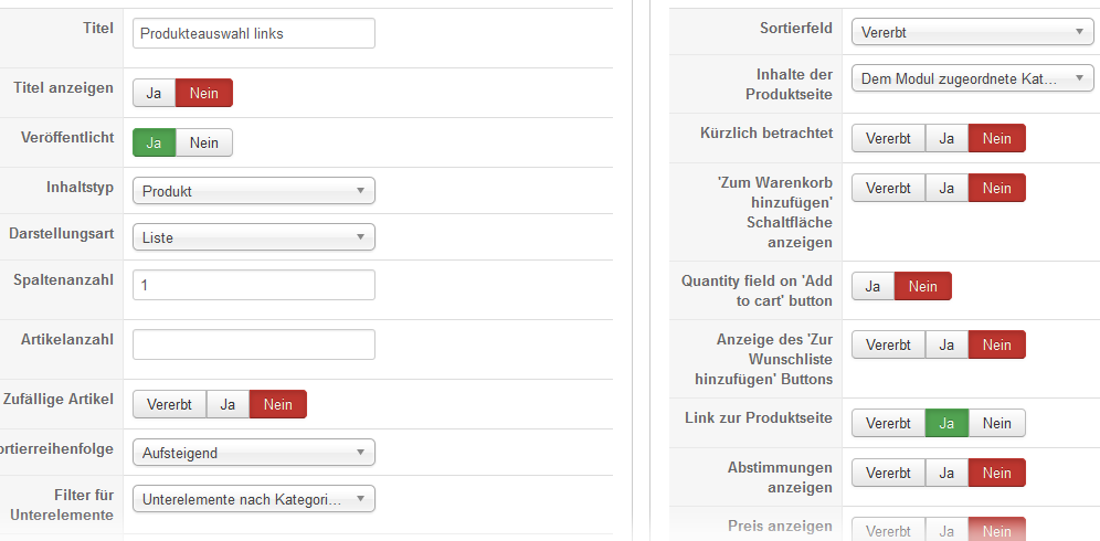

  • Posts: 19
11 years 10 months ago #168208
There is no "link on main category" option. See the printscreen of the modul 130.
  • Posts: 2143
  • Thank you received: 747
11 years 10 months ago #168234
Kuro,
Are you sure the screenshot is showing module 130? Looks more like a product listing menu...
In German:
Schau bitte im HikaShop-Backend unter Anzeige -> Shop-Module nach dem Modul mit der ID 130 (ganz rechte Spalte "ID").
Und in der Modul-Konfiguration gibt's dann rechts den Parameter "Verknüpfung zur Hauptkategorie", der auf "Ja" gesetzt werden muss.
Speichern, und dann sollte es funktionieren.

11 years 10 months ago #168303
That's not the options of the categories listing module with the id 130 since that's a screenshot of the options of a products listing menu/module. Edit the correct one and you'll see it.
