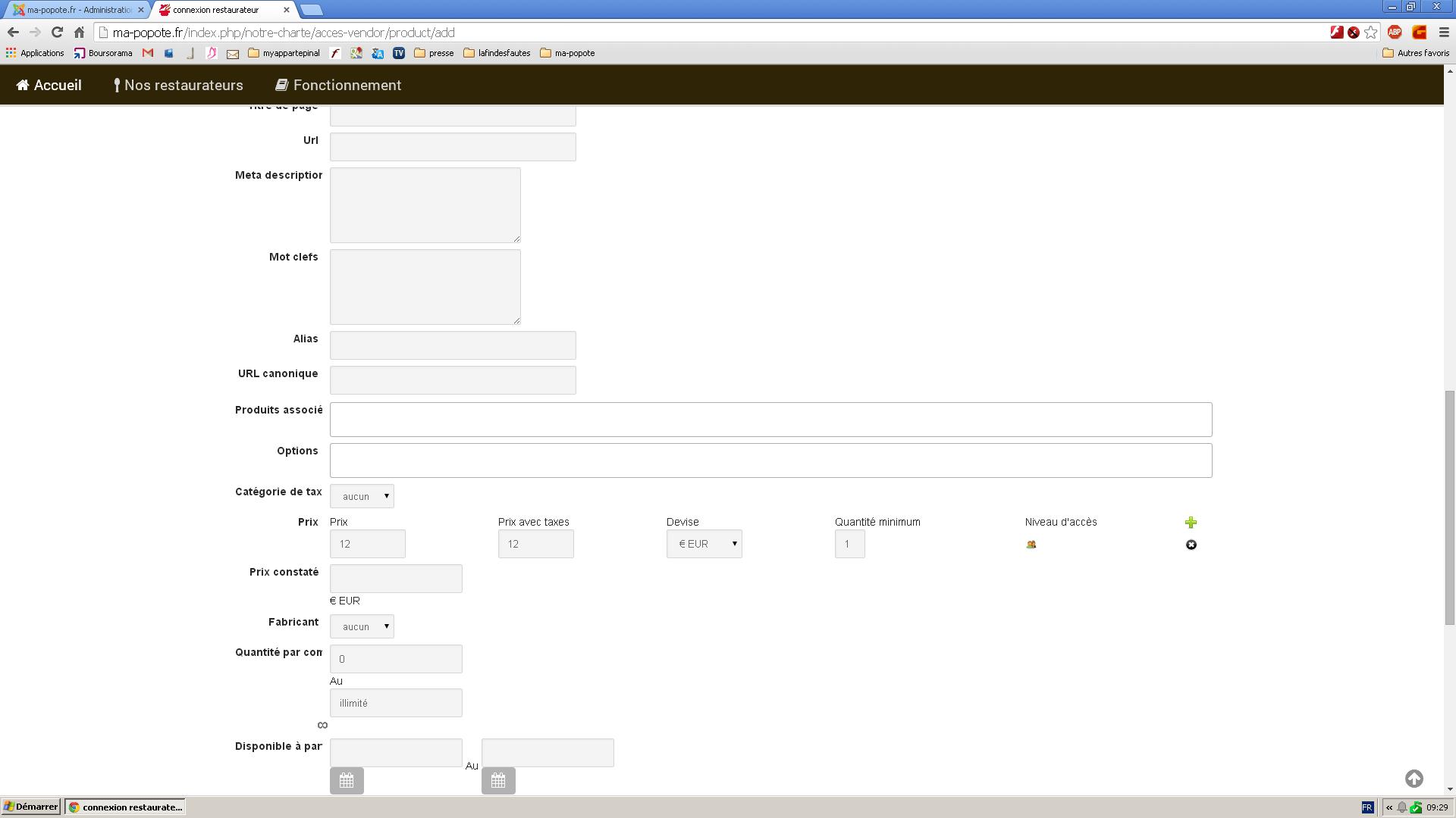

La création d'un produit via le front end par un vendeur pose problème pour la mise en place du prix.
si on met un prix HT, le logiciel ne calcule pas le prix TTc
la seule cathégorie de taxe disponible est :'aucun'
je n'ai pas le même problème en back end en tant que super user.
pouvez vous m'indiquer le problème svp
mercvi

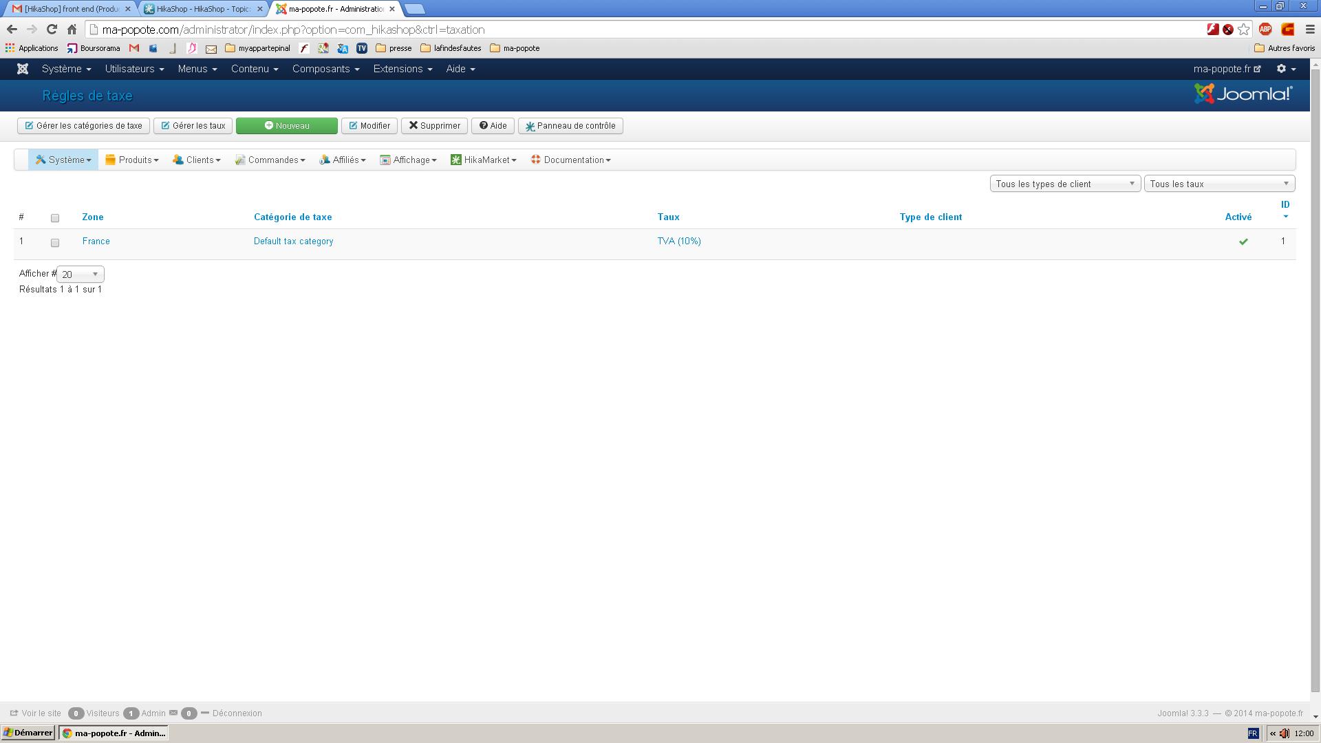

Qu'avez vous en configuration de vos taxes et catégories de taxes dans le backend ?

france-defaut tax category -10%

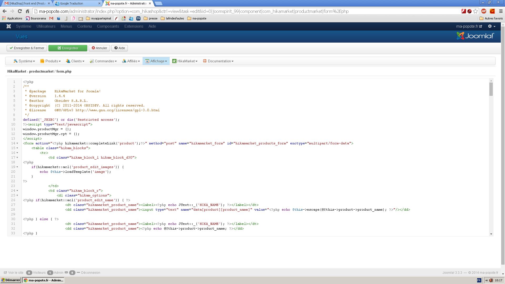

Avez-vous de l'override de vue pour HikaMarket sur la vue "productmarket | form" ?

oui j'ai la commande.
thierry
11 years 10 months ago #173341
Ma question était de savoir si vous aviez fait un override de la vue mais je vois que la version "1.4.4" est dans le header donc vous n'avez pas modifié cette vue.
