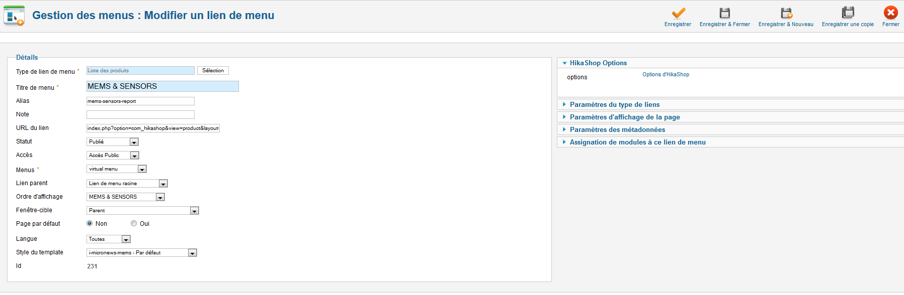

Merci de nous fournir des captures d'écran de vos configuration de menu/module et de votre configuration générale.

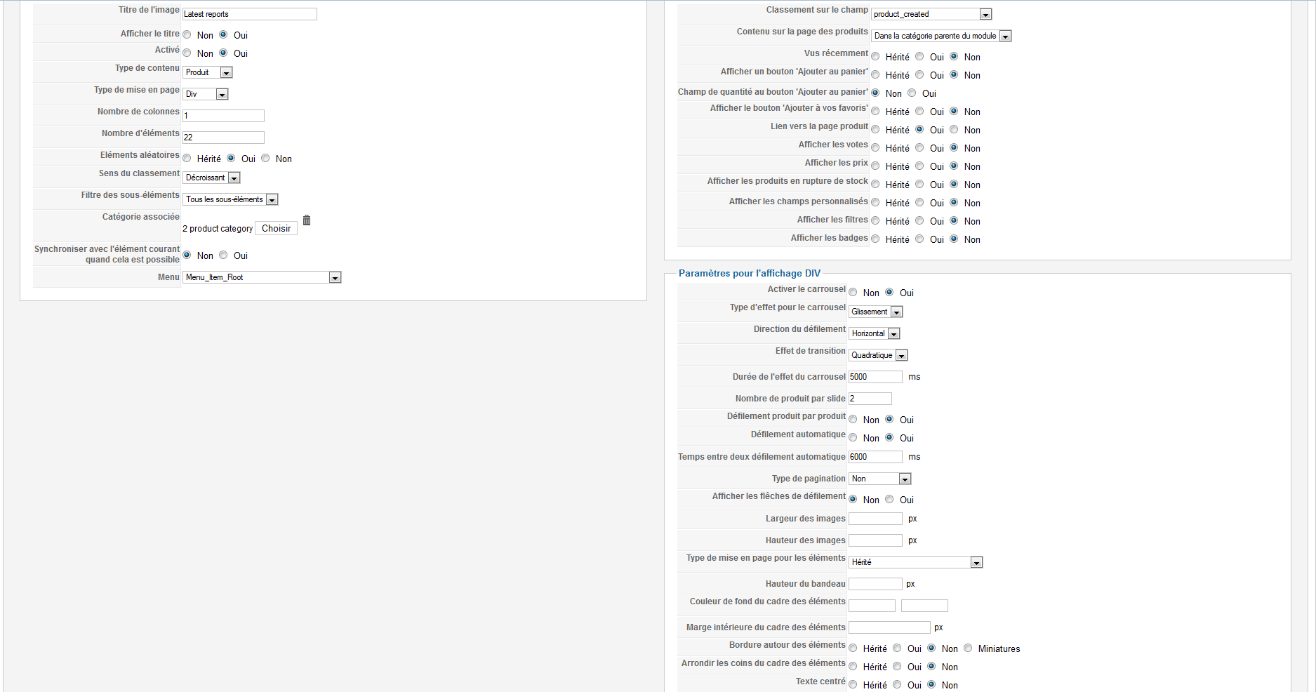

Donc pour résumer j'ai des catégories ,chacune de ces catégories est liée à un menu hikashop de type liste ,chaque Template a ses propres couleurs et spécificités et est lié à un menu et aux différents modules ça fonctionne de partout sauf quand je veux afficher des produits toutes catégories confondues là je met menu_item_root et là j'ai le fameux itemid=0
11 years 10 months ago #174465
Je ne vois pas le rapport entre le fait d'afficher toutes les catégories et un menu Joomla.
D'un côté nous avons des catégories HikaShop et de l'autre un menu Joomla ; ce n'est pas du tout la même chose.
Quel est l'ID de ce menu "menu_item_root" ?
