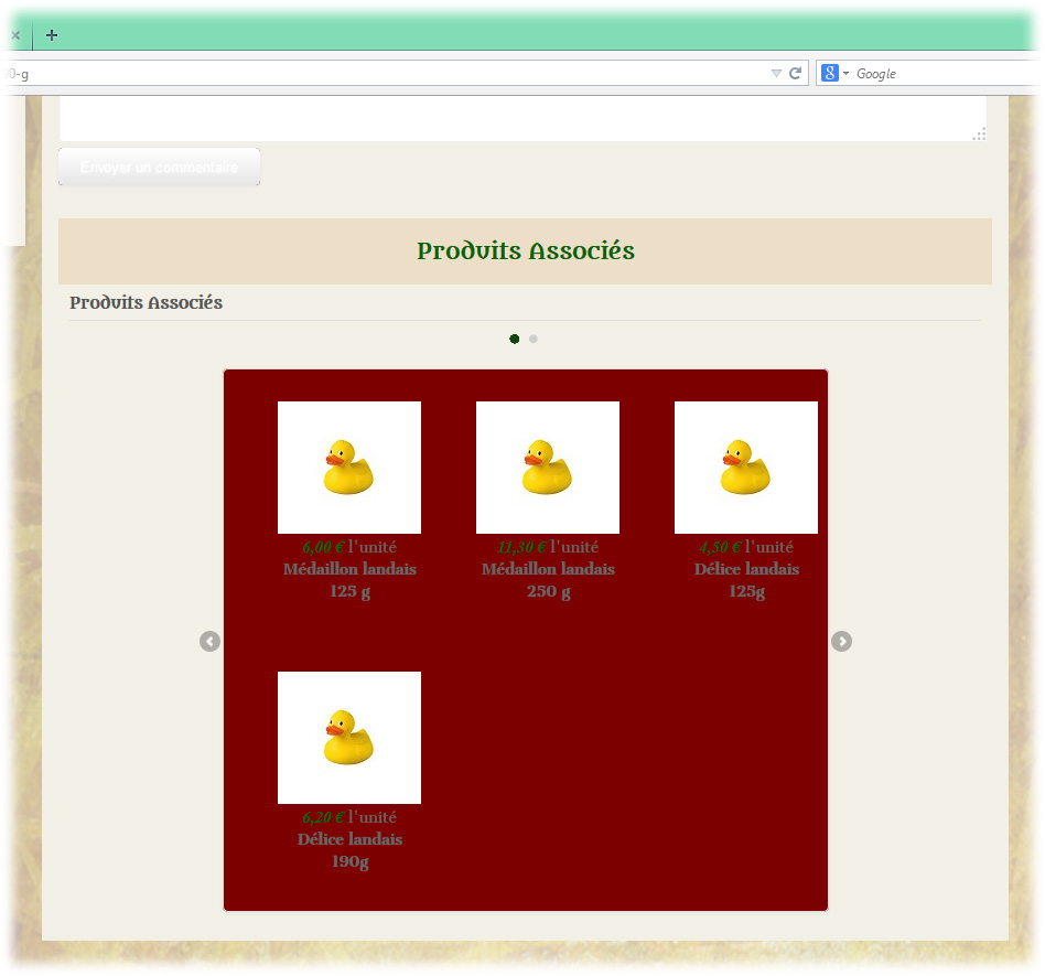

Je désire afficher les produits associés issus d'une même catégorie sous chaque produit de cette catégorie.
Je voudrais que mes produits associés s'affichent sur une seule ligne comme dans la démo du site hikashop.
Je reprend les mêmes éléments (6 colonnes, 6 produits par slide, ...) et j'obtiens tout le temps deux lignes.
Sur une autre page produit, le "container" en bas de page fait 1680 px et je ne sais absolument pas où réduire cette largeur.
Je joins des copies écran de ce que j'obtiens.

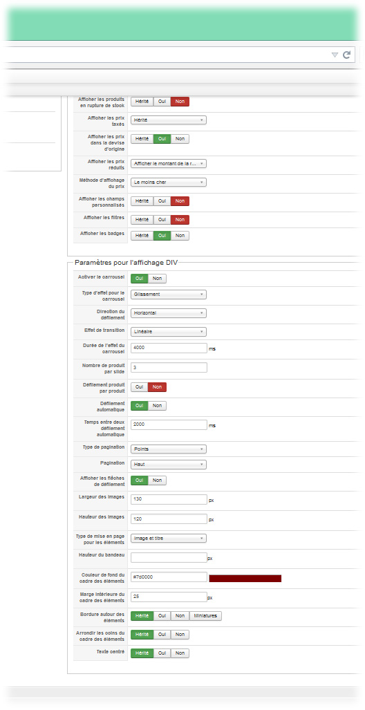

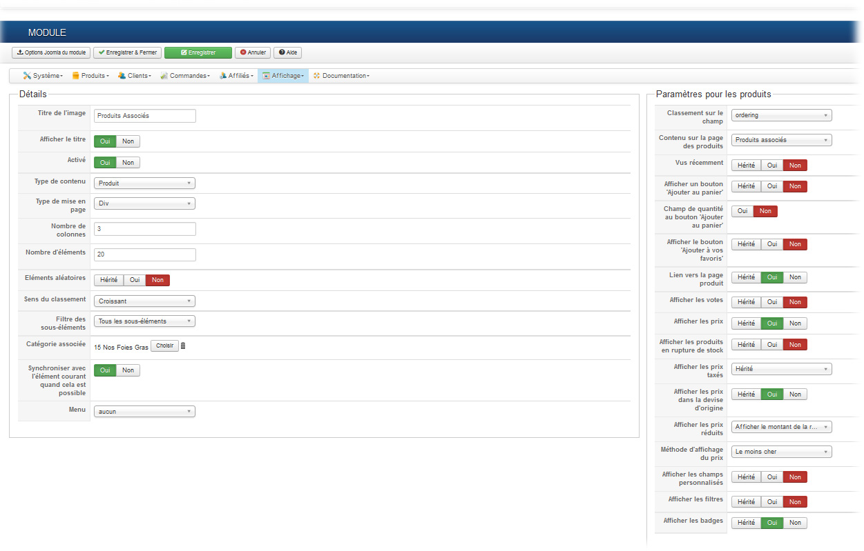

J'ai trouvé mon erreur pour : "Je désire afficher les produits associés issus d'une même catégorie sous chaque produit de cette catégorie.", par contre je n'arrive toujours pas à afficher mes produits associés sur une seule ligne en carousel slide comme dans le site de démo..
Je joins (enfin j'espère) les captures d'écran de ce que j'obtiens et du paramétrage du module.

11 years 8 months ago #184123
il vous suffira donc d'augmenter votre "nombre de colonnes" à 4 dans votre cas.

11 years 7 months ago #184446
Il faut aussi passer l'option "nombre de produits par slide" à 4 dans ce cas vu que vous utilisez le l'affichage en caroussel.
