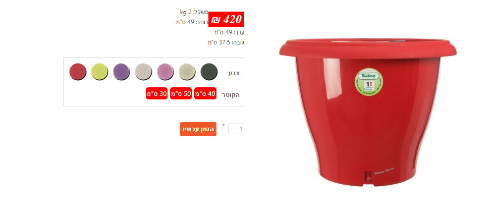

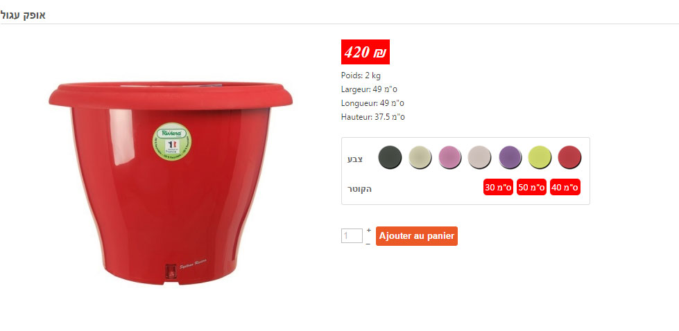

Je rencontre des problèmes avec le css RTL (le site est en hébreu).
Si je prends le français comme langue par défaut pas de problème le prix s'affiche normalement :
Si je prends l'hébreu (RTL) comme langue par défaut le prix vient se placer au milieu des dimensions :

11 years 7 months ago #187216
Le mieux serait d'ajouter un div avec un style "clear:both" just après le prix.
Donc dans votre vue "product | show_default" (ou autre layout si vous n'utilisez pas le show default).
Cordialement,
  • Posts: 117
11 years 7 months ago #187223
merci,
J'ai ajouté le div.
maintenant tout est au bon endroit
meilleures salutations
Michel ROTTENBERG
