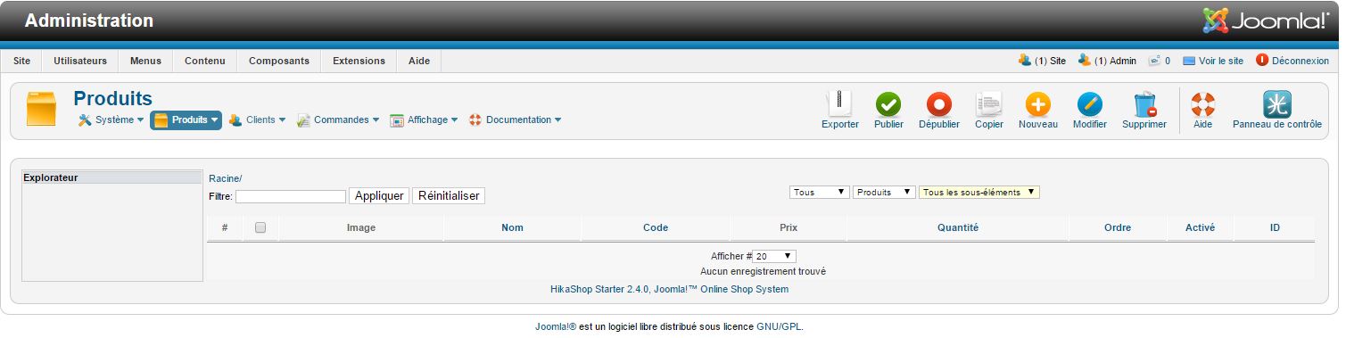

depuis quelques temps j'ai un soucis d'affichage de produits en mode administrateur.
dans l'onglet produit, je veux afficher tous le produits que j'ai mis en vente (je sélectionne bien tous les produits, tous les sous éléments) mais ça me donne : "aucun enregistrement trouvé".
Alors que j'ai bien mes produits que l'on voir et commander sur le site...

Bonjour Mohamed,
merci pour cette idée mais malheureusement ça ne marche pas, j'avais toujours mes 3 catégories de produits. J'ai essayé "rebuilt" mais ça n'a rien fait..
Je pense c'est un soucis de filtre mais je ne sais pas exactement...

C'était pourtant la solution que j'aurais conseillé aussi.
Vu votre screenshot, les données des catégories ont été modifiées de manière incorrecte.
Le bouton Rebuild permet de corriger certaines choses, mais il est quand même limité.
La seule solution restante, c'est d'analyser les catégories dans la table hikashop_category de la base de données pour comprendre ce qui a été modifié de manière incorrect pour corriger cela.
D'après moi, le soucis est avec la catégorie "root" qui a été supprimée/modifiée alors qu'il ne faut pas y toucher (et l'interface ne permet pas d'y toucher).
