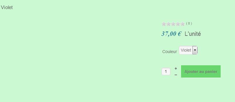

J'ai créé une variante couleur pour un produit avec des produits.
Lorsque je change de couleur sur la fiche produit le prix change bien mais l'image du produit avec la nouvelle couleur ne s'affiche pas. (Je l'ai pourtant "Uplodée" dans le Backend)
L'image par défaut s'affiche normalement

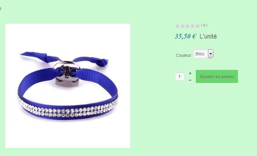

- Capture01 Fiche produit
- Capture02 Fiche produit après avoir cliqué sur la variante couleur : Violet

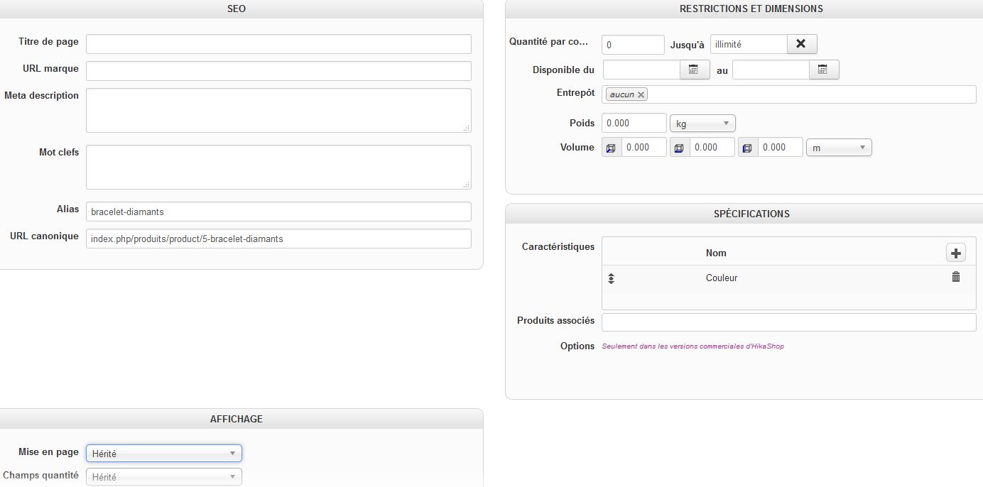

- Capture03 Paramétrage de la fiche produit

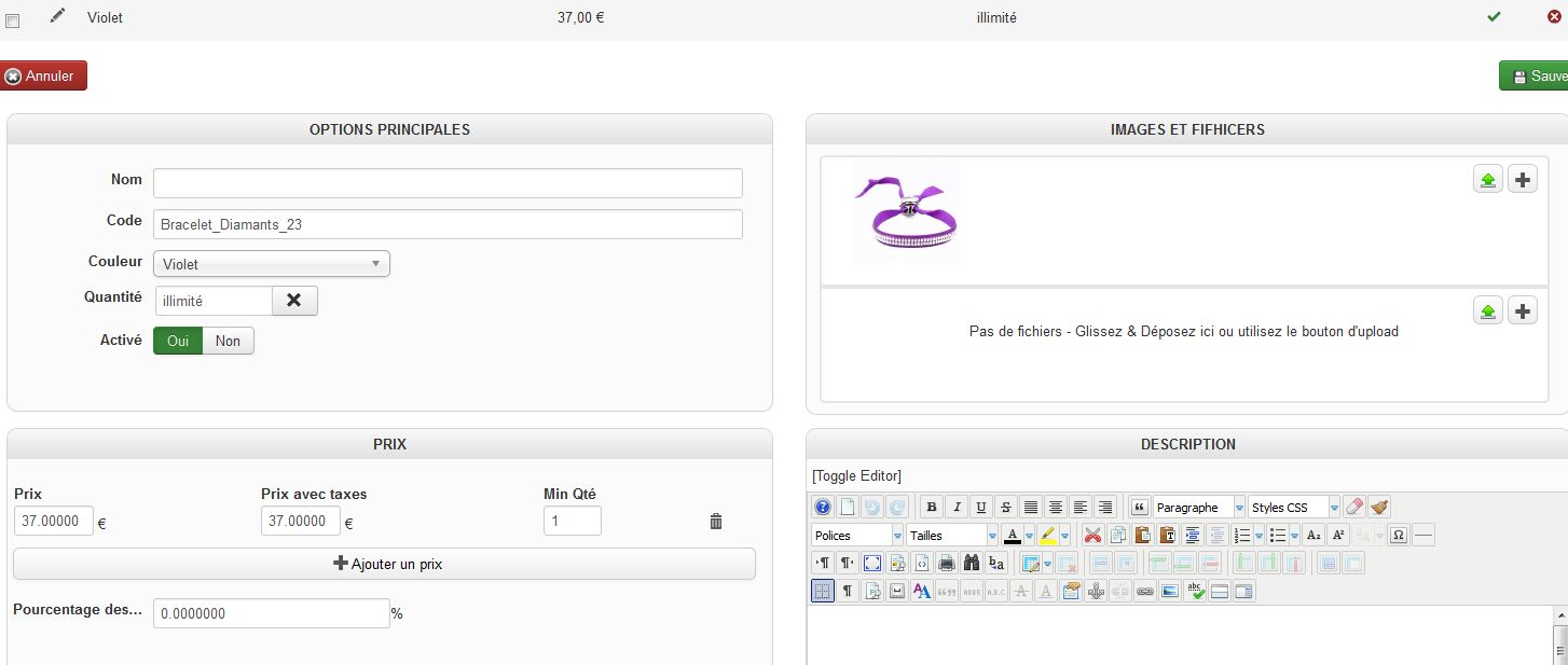

- Capture04 Paramétrage de la varinte couleur violet

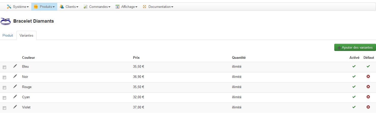

- Capture05 Suite paramétrage

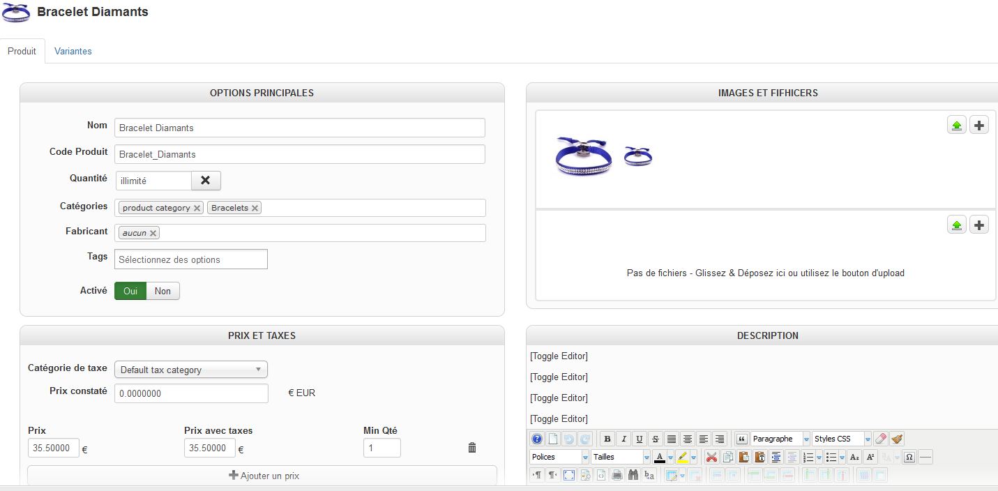

- Capture06 Les variantes de couleur
