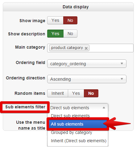

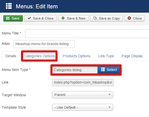

Si je comprend bien vous désirez créer un menu lier à une page affichant les catégories ET sous-catégories.
Pour cela :
- Menus -> HikaShop default menus
- Ici, vous pourrez créer un nouveau Menu Items (en cliquant sur New), et choisir à quoi il sera lié, dans votre cas "Categories listing" dans l'onglet Details.
- Dans votre nouveau Menus Item element définir le Menu Item Type sur Categories listing
Puis,aller sur l'onglet Categories Options chercher la partie "Data display", trouver Sub elments filter et selectionner dans la dropdown "all sub elements".
Puis n'oubliez pas de sauvgarder vos changements,
J'espère que cela vous aidera,
Cordialement,
