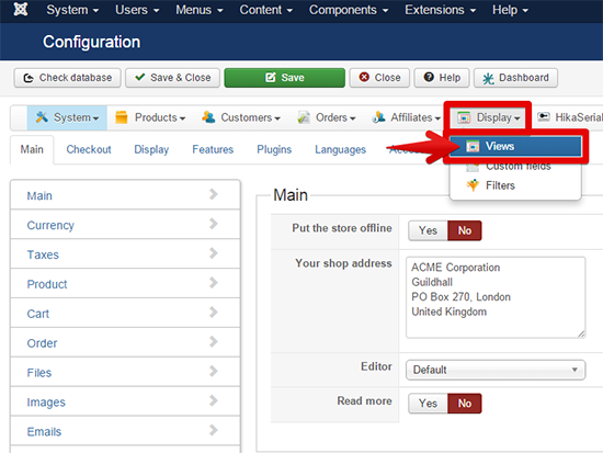

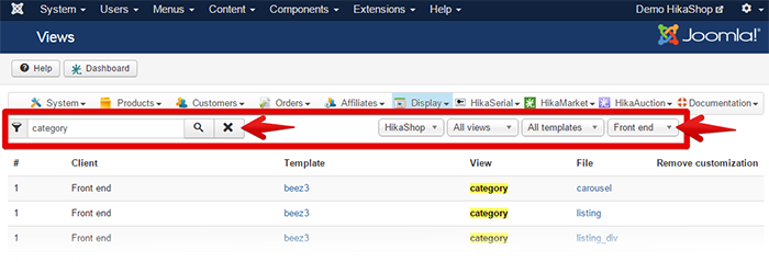

10 years 6 months ago #227278
2- Il semblerai que vous ayez un override (ou surcharge) si tel est le cas vous pouvez y accéder comme suit:
- Components => HikaShop => Configuration
- Puis aller sur Display => View
- Utiliser le mode de recherche par titre et vous pouvez aussi uniquement rechercher dans le Front-end
Pour éditer, cliquez comme dans l'image exemple.

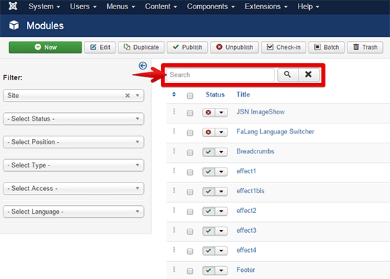

3- Pour trouver votre module, suivi les étapes :
- Extensions => Modules
- Utilisez le champs recherche en tapant une partie du nom de votre module.
En espérant que cela vous aide
