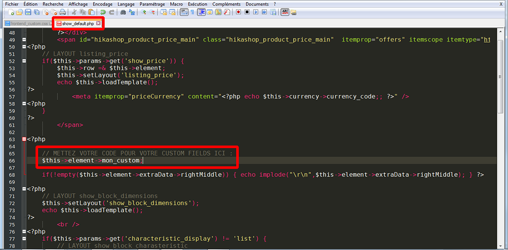

10 years 2 months ago #242123
Je me permet d'intervenir pour vous apporter une deuxième regard, car je pense qu'il y a erreur au départ.
Pour atteindre votre but, il faut que vous customisiez votre vue produit "finale" c'est à dire dans votre configuration actuelle (sauf erreur de ma part) "show_default.php", voyez mon screenshot :
Je précise au cas où, que je vous recommande de bien faire cela avec une Override View, ici dans Components => HikaShop => Configuration, dans Display dropdown selectionnez Views.
Cela évitera notament que vous perdiez vos custom en cas d'update d'HikaShop.
En espérant que cela vous aide.
Cordialement.

  • Posts: 23
10 years 2 months ago #242158
Super,
ça marche, effectivement on était pas sur la bonne vue !
ce problème de "vue" va également me résoudre d'autres soucis que j'avais
Merci beaucoup
Emmanuel
