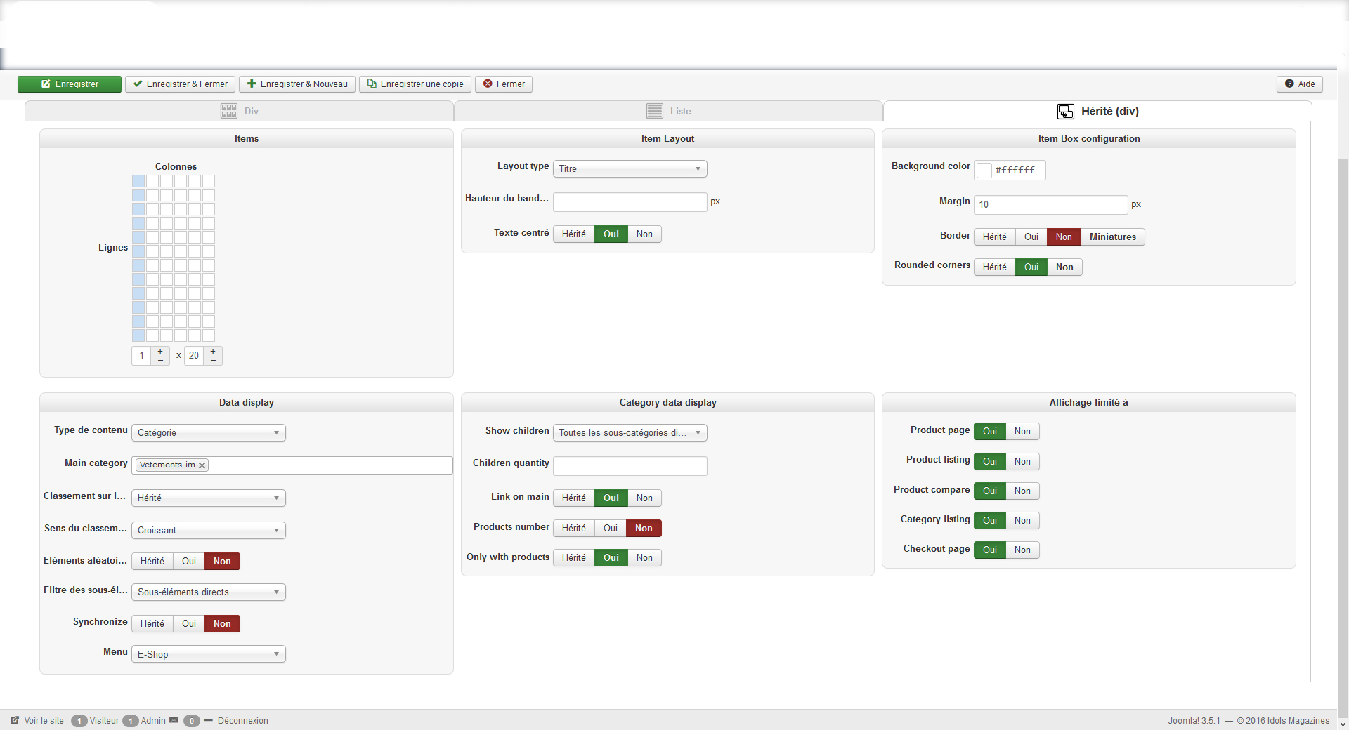

10 years 2 months ago #242646
D'abord une précision que j'aimerai savoir pour mieux vous aider, vous souhaitez donc avoir 4 produits mis en avant, et des liens vers les autres catégories, nous sommes bien d'accord ?
Pouvez vous, ensuite fournir un screenshot de votre backend item menu configuration, et plus particuliérement la partie Data display dans votre onglet Categories options.
un lien vers votre catégories pourrait également être utile pour éléminer certains erreures possibles.
J'attends vos retours
Cordialement
Last edit: 10 years 2 months ago by Philip.

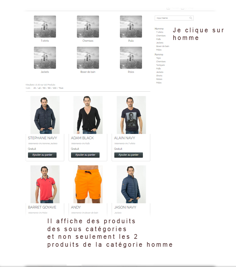

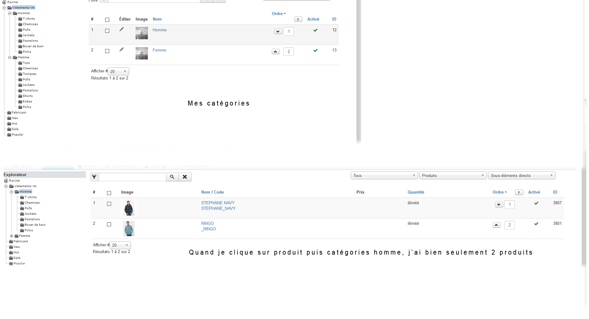

10 years 2 months ago #242853
Voici des copies d'écran qui me semblent plus parlant, et j'espère, vous aideront.
Dans le back office, on voit bien 2 produit dans la catégorie homme alors qu'en front office, il m'affiche les produits des sous catégories homme.

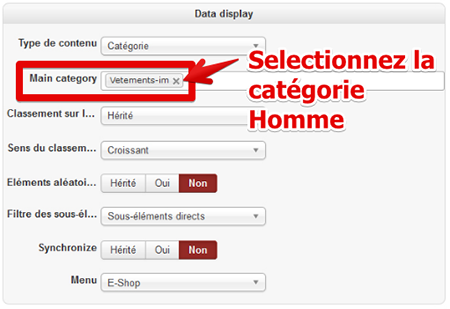

Je vous montre à partir de vos screenshot comment faire :
Sinon, a la vue de vos catégories cela devrai être bon avec la modification de la catégorie cible comme indiqué sur mon screenshot.
En espérant que cela vous aide.
Cordialement.
