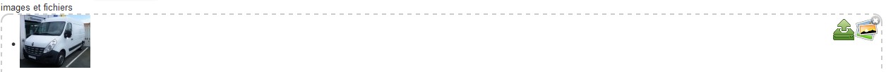

J'ai identifié le problème : la balise <li> de la 1ere image s'affichait par dessus le bouton d'upload et celui-ci n'était plus actif. Je m'en suis aperçu car l'icône de suppression de l'image à droite chevauchait le bouton d'upload (voir capture d'écran)
J'ai mis la largeur du container des images à 80% dans backend_custom.css et maintenant cela fonctionne :
.hikashop_uploader_multiimage_content.uploader_data_container.hkContent.hikashop_product_images.ui-sortable {
width: 80%;
Merci
