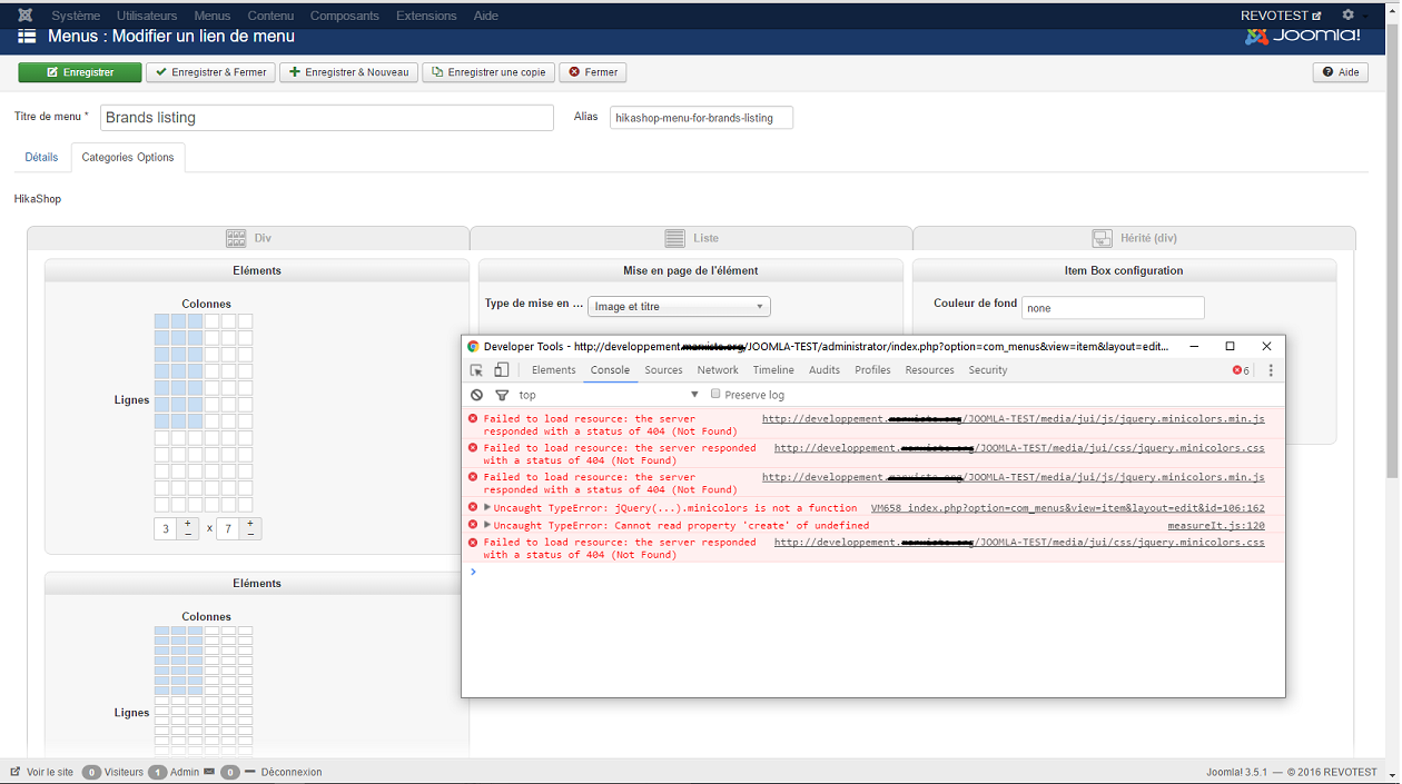

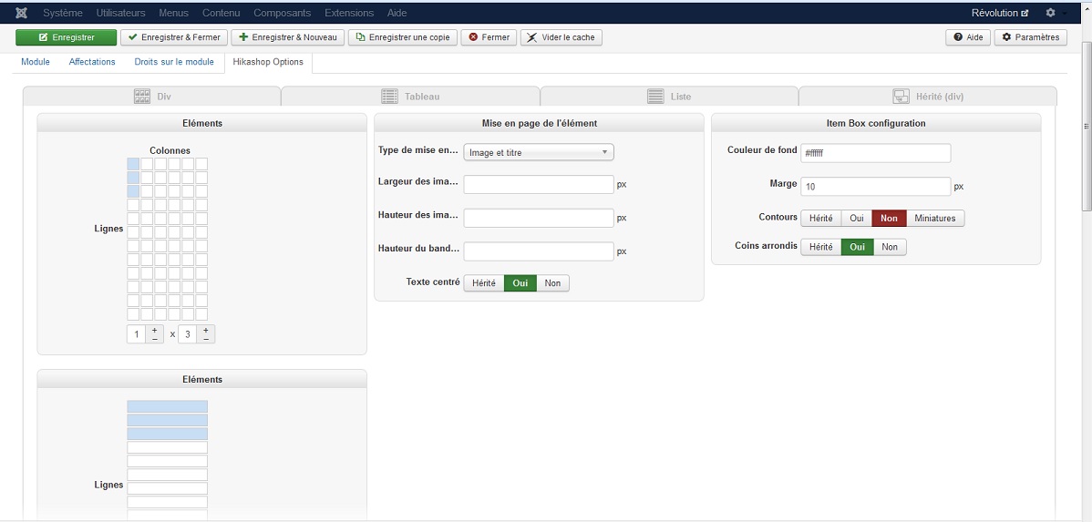

Bonjour, depuis une mise à jour de Hikashop, et l'apparition des tableaux pour gérer l'affichage du nombre de lignes et de colonnes dans les modules, ou dans les catégories, je n'arrive pas à régler le nombre que je veux, j'ai beau rentrer une valeur, ou m'aider des flèches, les valeurs reste figées sur mes anciennes valeurs, rentrées lors d'une version antérieure.
Comment débloquer celà ?
merci

Je vois que vous avez un problème d'affichage, la partie "Eléments" ne devrait être affichée qu'une seule fois.
Peut-être que vous avez une erreur javascript qui cause ce problème.

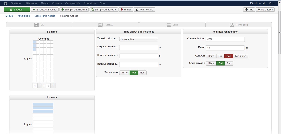

Bonjour, j'ai la même chose dans les menus.
J'ai essayé en recréant un nouveau menu, mais rien n'y fait. L'affichage est bugué.

Il semblerait que j'a ides erreurs avec mootools :
"L’utilisation de « getAttributeNode() » est obsolète. Utiliser « getAttribute() » à la place."

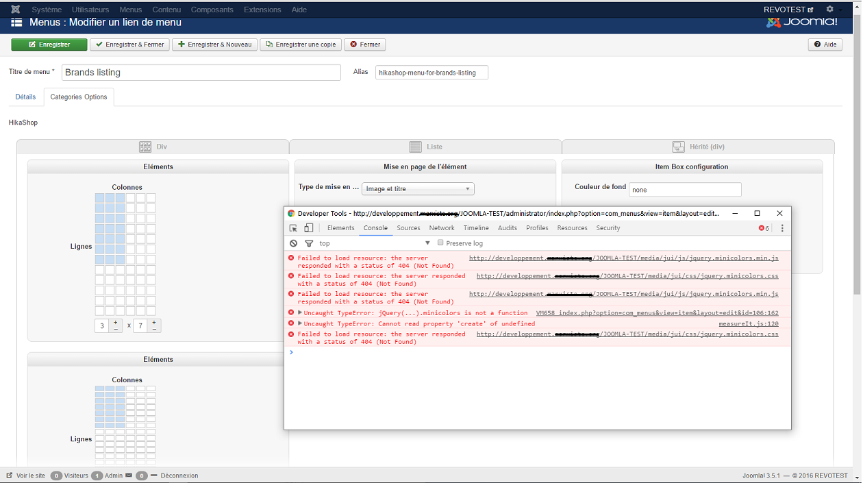

Pour aller plus loin, j'ai installé un Joomla vierge (sur le même serveur), installé Hikashop, et voici ce que ça donne avec la fenêtre de la console.
Ça ressemble plus à un problème de code non ? N'y aurait il pas un petit bug dans la dernière version ?

Il y a deux erreurs javascript sur votre capture:
Une avec MeasureIt et une avec minicolors.
Ces deux systèmes utilisent jQuery.
Et l'erreur avec minicolors indique que jQuery est chargé deux fois sur la page ce qui crée un conflit:
github.com/kostia/jquery-minicolors-rails/issues/11
Donc d'après ce que je comprends, le soucis vient de l'extension Chrome que vous utilisez sur votre navigateur qui rentre en conflit avec le système de sélecteur de couleur de Joomla qu'HikaShop utilise sur la page.
