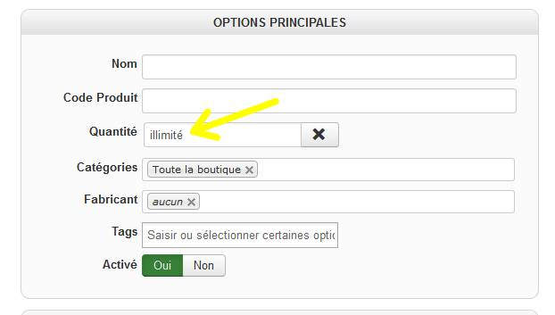

Actuellement à l'insertion d'un nouvel article la quantité par défaut est "ILLIMITE" est il possible de modifier ce paramètre ? Idem pour les variantes ?
Merci
