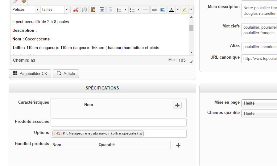

Image 1 : même en ajoutant une taxe, un prix constaté ou en mettant les quantités en illimité, çà ne fonctionne pas.

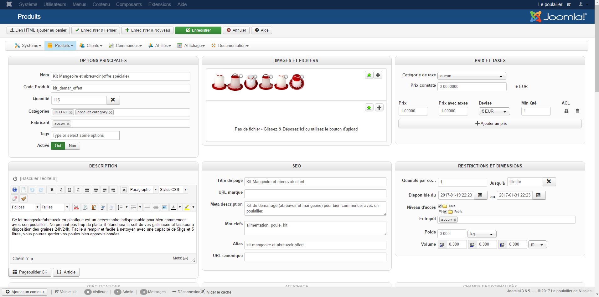

Image 2: Le produit est dans une catégorie "OFFERT"
Image 3 : Lorsqu'un poulailler est acheté, le client peut sélectionné l'option (offre spéciale) à 1€.

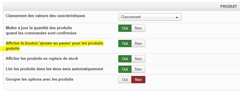

Toutes mes excuses :blush: :blush: :blush:
Je viens de voir que je n'avais pas activivé "Afficher le bouton 'ajouter au panier' pour les produits gratuits"
Merci pour votre patience
Tony
