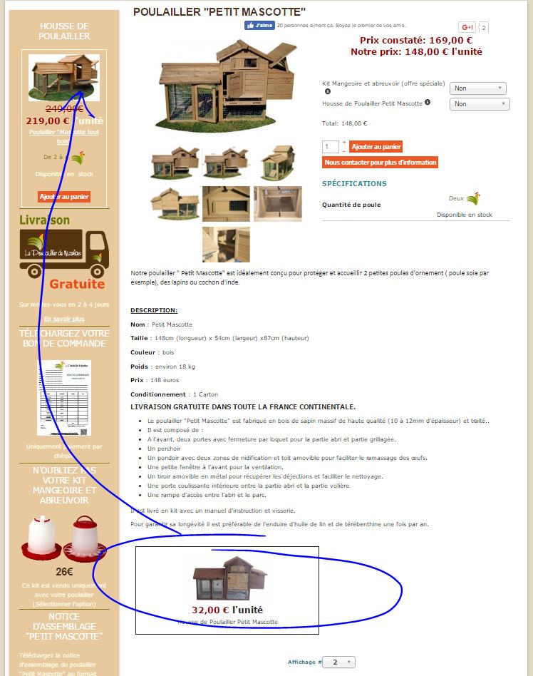

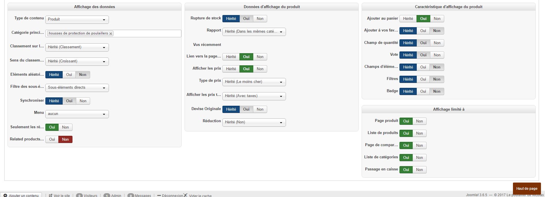

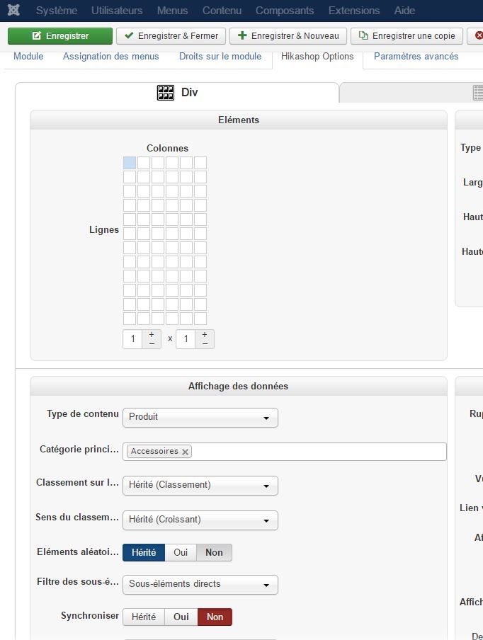

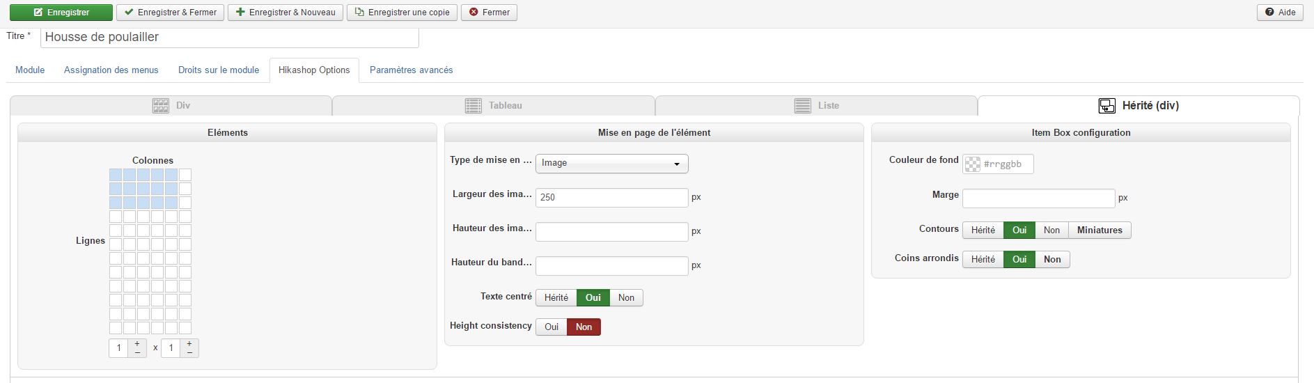

Voici ce qui se passe dans la version 3.0.0
Image 1: Je sélectionne les produits que je souhaite voir affiché dans mon module, ici les accessoires

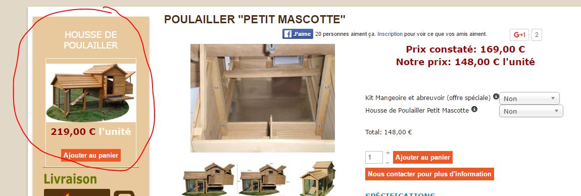

Image 2 : Ce n'est pas un accessoire qui apparait mais un poulailler. Dans la version 2.6.4 d'hikashop, çà fonctionne impeccablement sur la copie du site avec la version précédente d'hikashop, ce sont bien les accessoires qui apparaissent .

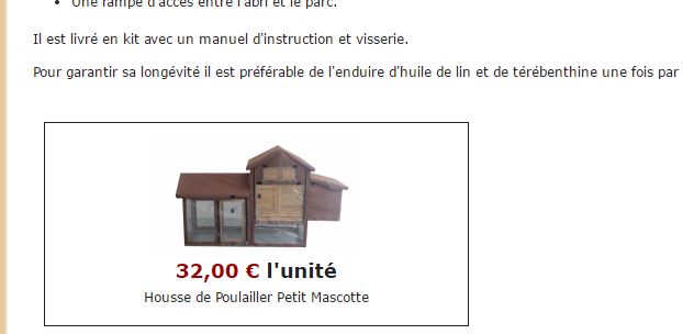

Image 3 : En dessous de mon produit, j'ai bien le produit associé, une housse, pour le poulailler correspondant. C'est cette image là que j'aimerais voir apparaitre dans mon module à coté du produit et non en bas de page.

Vous trouverez en pièce jointe une capture entière du module. Avez-vous besoin d'une capture d'autres paramètres ?

Effectivement, j'ai du toucher un peu à tous pour "bidouiller" et faire des test sans succès. Mes excuses si les captures ne correspondaient pas.
De quel module parlez vous ? il s'agit du module "Content display for Hikashop" que je veux positionner sur la colonne de gauche.
De quels produits ? J'aimerais y mettre un produit qui est associé au produit sélectionné. Dans le cas présent, le client achète un poulailler et en bas de page se trouve les produits que j'ai associé, comme un kit mangeoire et abreuvoir ou une housse pour le poulailler. Ce n'est peut être pas possible mais voyez la réponse à la question suivante.
Pourquoi la catégorie est différente ? Dans Hikashop 2.6.4, quand je créé un module "Content display for Hikashop" pour le mettre dans la colonne de gauche pour que le client puisse voir tout de suite un des produits qui pourrait être associé à son poulailler, tout fonctionne. Je sélectionne la catégorie "Accessoire" dans laquel sont placé les accessoires et ce sont bien les accessoires qui apparaissent.
Dans Hikashop 3.0.0, si je sélectionne "Accessoire", c'est un poulailler qui apparait.
Qu'est ce qu'il y a dans ses catégories ? Des poulaillers, des accessoires pour les poulaillers
Pourquoi cela a-t-il changé ? Il semble qu'il y ait un souci entre la version 2.6.4 et la 3.0.0

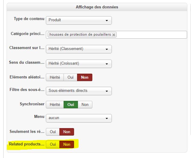

9 years 6 months ago #260446
Hélas, j'ai beau tenter votre solution, et même en y ajoutant des idées qui me semblent tenir la route, rien ne fonctionne.
De plus, quand j'actionne le bouton "Related product only", tous se met en défault.
N'y a t'il pas un moyen plus simple d'obtenir cela ?

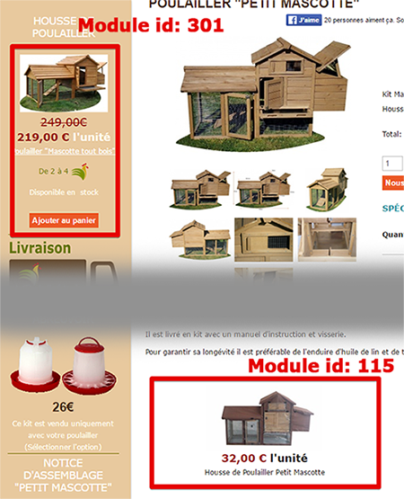

9 years 6 months ago #260456

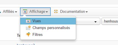

Verifier que éditer bien le bon modules car compte tenu de vos screenshot je suis étonné du résultat en Front end.
Avez vous des override view ? Dans Components => HikaShop => Configuration, et dans Display dropdown selectionner Views.

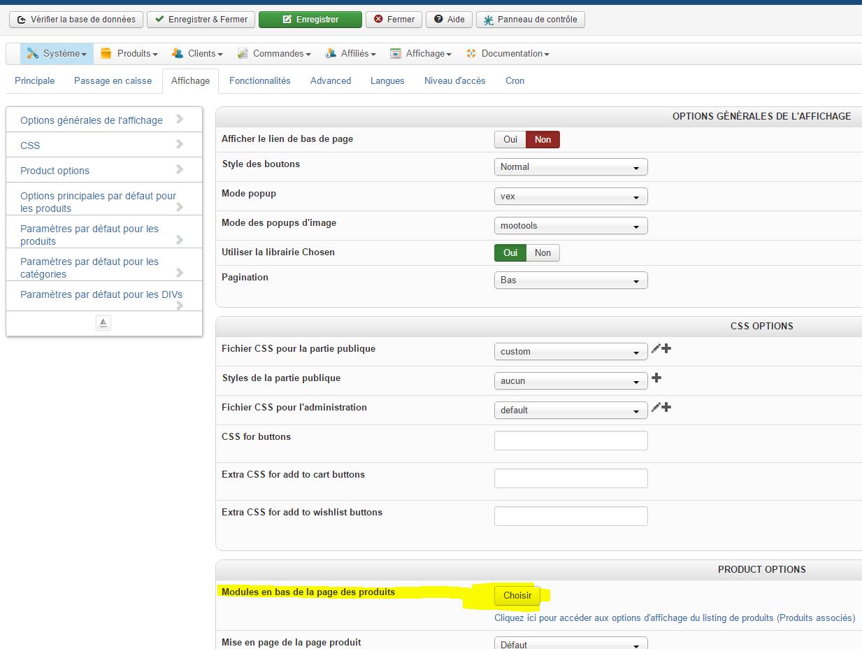

Je n'ai pas encore fait de recherches suite à votre remarque mais avant cela, je voulais vous signaler que le lien que vous m'avez proposer pour les overrides propose quelque chose que je n'ai pas.
Voici ce que j'ai dans le menu affichage:
Voici ce que apparement il devrait y avoir d'après votre lien
Je vous tiens au courant pour la suite de mes recherches concernant le module.

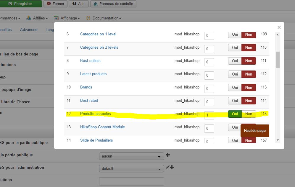

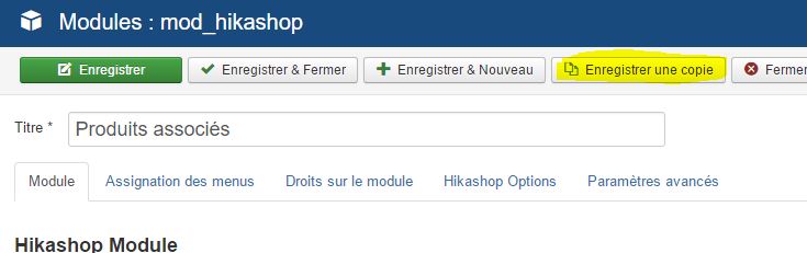

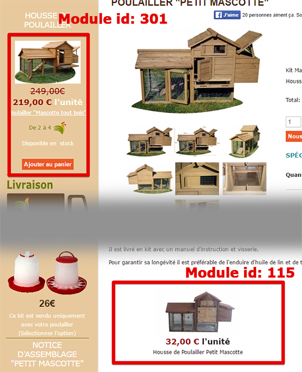

Enfin, j'ai trouvé :woohoo:
Effectivement, comme l'a fait remarqué Philippe, mes id de modules ne correspondaient pas. J'ai donc cherché dans mes modules joomla pour voir ou se situait le id :115 (voir la capture de philippe) et nada, rien.
J'ai donc été dans la configuration générale de hikashop ou j'ai trouvé cela
J'ai cliqué sur le bouton et ai pu trouvé le fameux id:115
Je n'ai plus eu qu'à faire la copie du module pour pouvoir le retrouvé dans ma liste de module joomla
Je pense que le plus simple aurait été d'avoir la possibilité d'ajouter plus simplement ce module.
