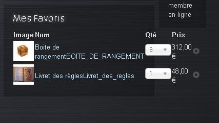

-- Error-message(debug-mod must be tuned on) -- : Affichage en double du "Product name" dans le module "HikaShop Wishlist Module"
Apres l'update vers hikashop 3.0 business j'ai l'affichage en double du "Product name" dans le module "HikaShop Wishlist Module"
Merci pour votre aide

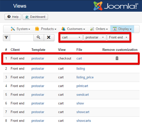

Pouvez vous vérifier que vous n'utilisez pas des ovveride view (customisation des vues).
Vous pouvez verifier cela dans :
- Components => HikaSHop => Configuration
- Puis dans Display choississez Views
- Ensuite utilisez les dropdown filters pour meiux trouver la vue : Cart (qui s'occupe également de la vue whishlist)
Si vous voyez comme sur la screenshot le petit "icon poubelle", cela signifie que vous avez un override view.
Sauvegarder votre View de votre coté, et cliquez sur ce petit icon pour l'effacer, et regardez si cela résoud les problèmes d'affichage.
Autrement, si cela ne résoud rien, pouvez vous fournir une url pour que nous puissions voir par nous même le souci ?
Cordialement
Last edit: 9 years 4 months ago by Philip.

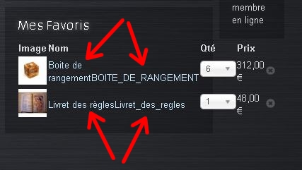

Il y a un htaccess qui ne permet pas d'accéder aux pages de votre site.
Par contre d'après votre première capture, le nom n'est pas en double.
Le premier est le nom du produit, le second est le code produit du produit.
Désactivez l'option d'affichage du code produit dans la configuration si vous ne voulez pas que le code produit soit affiché à l'utilisateur et cela devrait régler le problème.

Ok, merci.
Je n'avais compris que l'option d'affichage ne se paramétrait pas dans le module mais dans la partie configuration globale.
Cordialement
