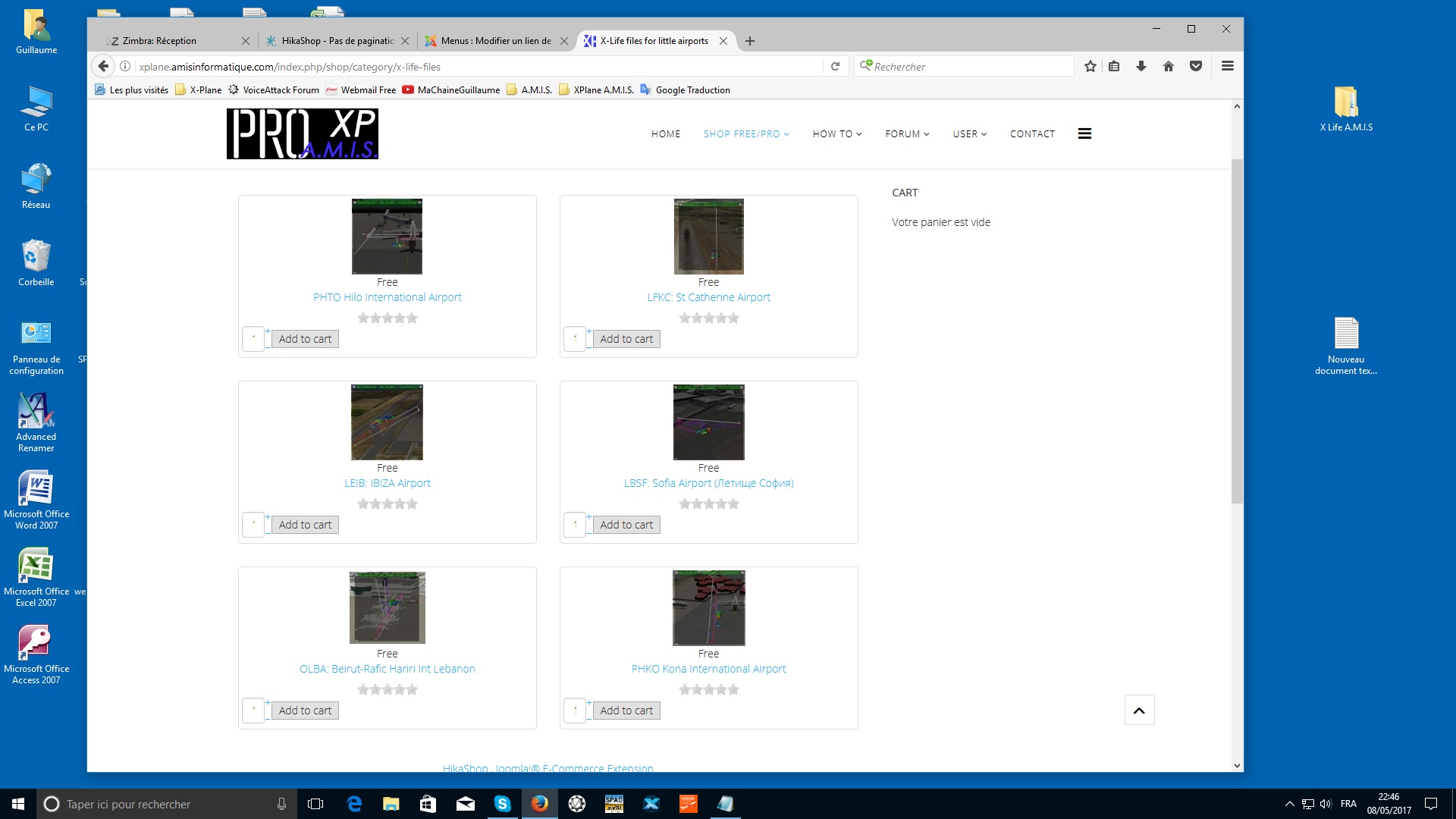

J'ai renommer pagination.php en paginationhelix.php, c'est pareil. Sur tous les navigateurs.
  • Posts: 88
  • Thank you received: 5
9 years 3 months ago #268982
Je suis vraiment très mal car les ventes ont commencé, je ne peux pas vraiment tout refaire.
Last edit: 9 years 3 months ago by Sloboda.

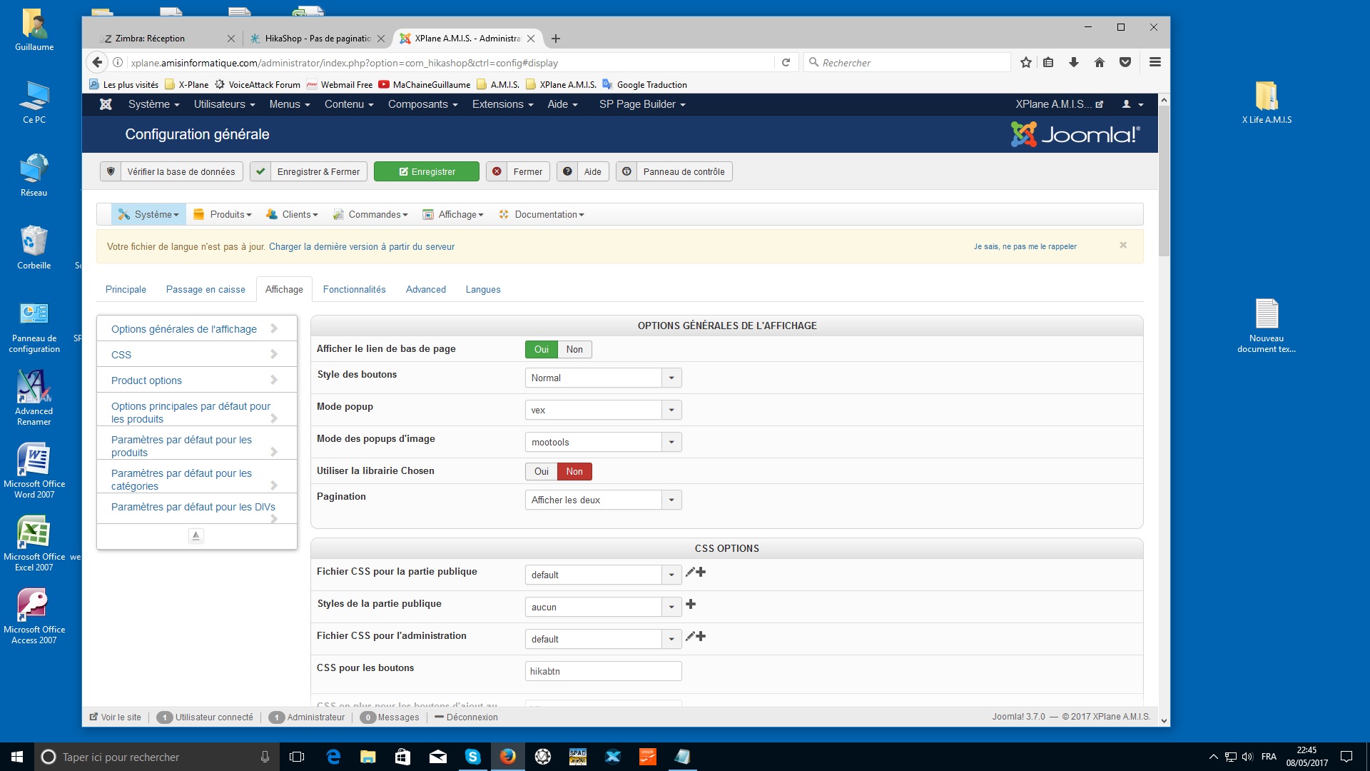

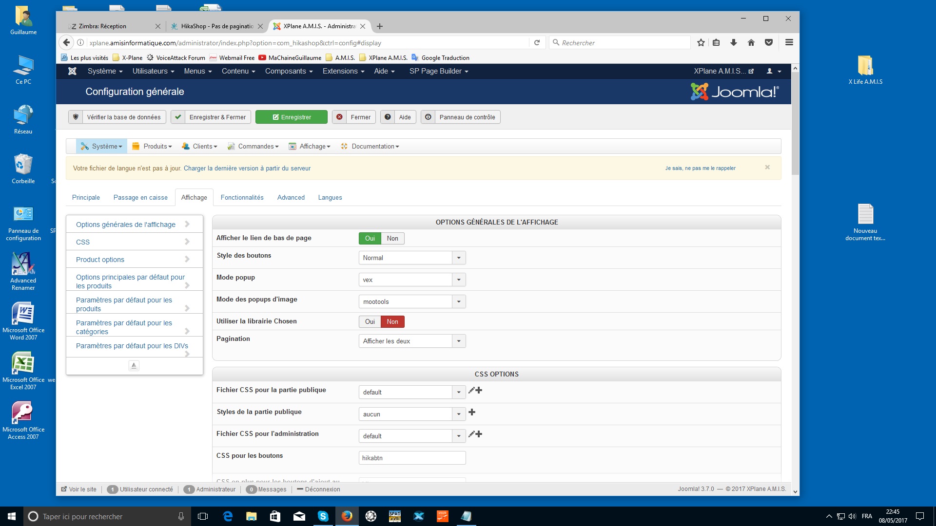

  • Posts: 86058
  • Thank you received: 14182
9 years 3 months ago #268984
Soit l'option "pagination" est désactivée, soit le template n'affiche pas la pagination, soit il n'y tout simplement pas besoin de pagination.
Sur votre lien, il n'y a pas besoin de pagination car il y a moins d'éléments à afficher que le total d'élément à afficher par page qui est configuré via le nombre de colonnes et de lignes de votre listing.
Si vous éditez votre listing via le gestionnaire de menus de Joomla pour réduire le nombre de colonnes/lignes vous verrez que la pagination apparaîtra.

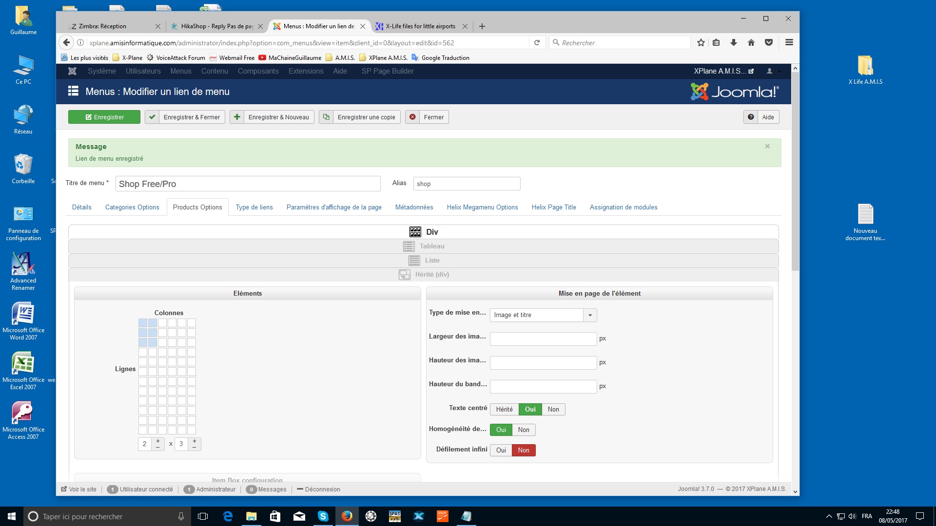

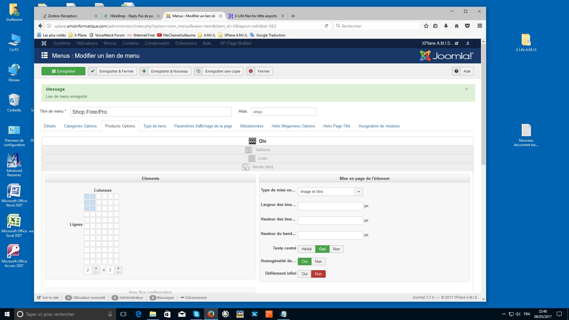

  • Posts: 86058
9 years 3 months ago #269090
Alors le problème est surement que vous avez activer l'option "aléatoire" de votre élément de menu. Dans ce cas, le listing n'affiche que le nombre de produits voulu aléatoirement et donc il n'y a pas de pagination puisque ce serait illogique.
Désactivez l'option et cela devrait fonctionner.

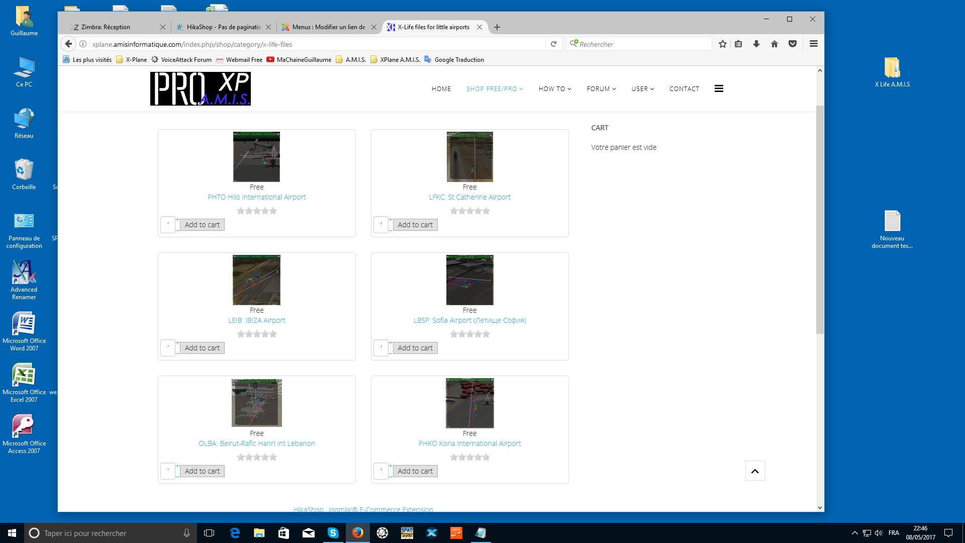

  • Posts: 88
9 years 3 months ago #269254
Bonjour Nicolas,
j'avais cru que c'était réglé mais non. Quand je click sur une autre page, il ne bouge pas.
Je suis vraiment dans la mouise, je ne peux pas mettre des dixaines de produits dans la même page...
Tu as une idée ?
il passe l'url de ça:
xplane.amisinformatique.com/index.php/sh...ategory/x-life-files
à ça
xplane.amisinformatique.com/index.php/sh...20=%20document.forms [
mais rien ne se passe.
Merci à toi.
