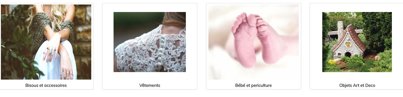

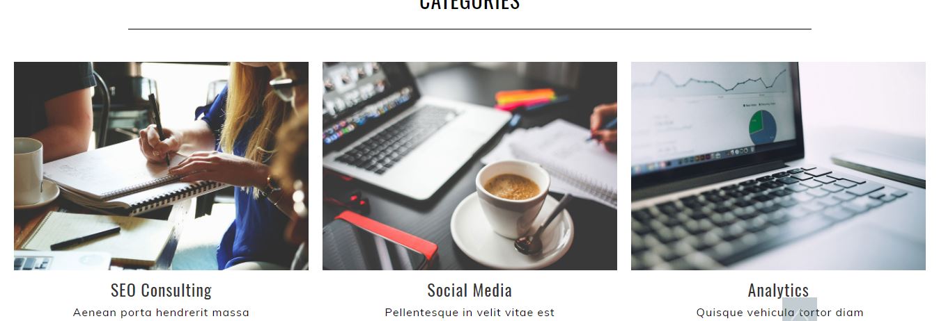

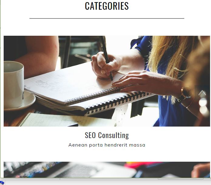

J'ai fais un modèle d'affichage en Html afin de vous montrer ce que je souhaite obtenir.
J'ai besoin d'avoir cet affichage pour mes catégories et produits
puis en reduisant la page que ca devienne comme ca puis comme ca . Ca fait un moment que je galere.

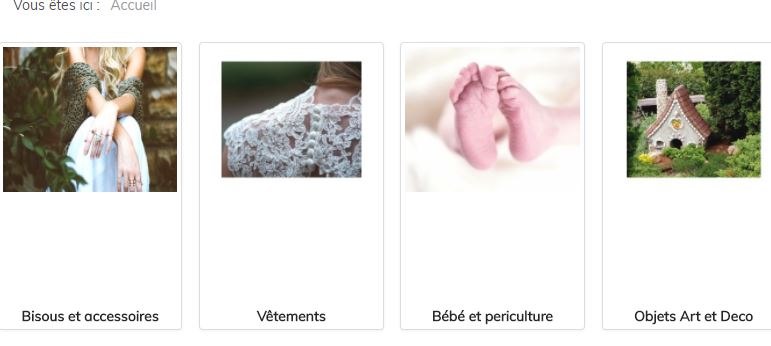

Actuellement les catégories s'affichent ainsi
Je comprends donc que si le mes tous mes images à la même taille que la première je vais avoir à peu pres l'affichage qui me convient (en enlevant les miniatures).
Toutefois lorsque la page se reduit pour un ecran plus petit il se produit cela : plutôt que certaines catégories passent en dessous afin de conserver une bonne taille d'image et surtout, éviter ces ecart blanc en dessous. Si je mes la #hikashop_category_information_module_146 .hikashop_category_image en height: 100% au lieu d'une valeur en px; le problème est en partie corrigé ( en partie car pas de reduction du nombre de categories sur la première ligne par exemple lorsque je reduis la fenetre, mais au moins elles ne generent pas le grand ecart blanc sous l'image avant le titre), sauf que cela n'est pas possible puisque la hauteur se règle dans le menu de configuration Hikashop et uniquement en px. Je n'ai pas trouvé où modifier cela autrement. Dans le fontend-default il n'y a pas de #hikashop_category_information_module_146 et si j'ajoute cette option en faisant .hikashop_category_image{height: 100%;} ce n'est pas pris en compte.

Avec HikaShop 2.6.4 et les version antérieures d'HikaShop, pour qu'un listing passe de n colonnes à 1 colonnes quand il n'y a pas assez de largeur, il faut 2 choses:
- que l'option "use bootstrap design" de la configuration HikaShop soit activée.
- que votre template supporte bootstrap 2. www.inmotionhosting.com/support/edu/joom...mplate/add-bootstrap
Pour avoir une étape intermédiaire avec 2 colonnes (et si votre template ne supporte par bootstrap 2 et que vous voulez aussi gérer le 1 colonne), il faut rajouter du CSS @media.
css-tricks.com/css-media-queries/
En mettant à jour vers HikaShop 3, les listings passeront en 1 colonnes automatiquement peu importe si le template supporte bootstrap ou pas et peu importe l'option "use bootstrap design". Mais la problématique sera toujours la même pour du 2 colonnes. Il faudra rajouter du CSS @media.

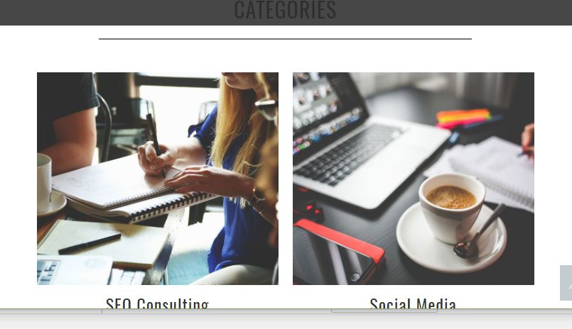

J'ai fais la mise à jour. Ca va un peu mieux mais c'est pas encore tout à fait ca. Les articles ne se glissent pas progressivement les uns sous les autres, ils sont soit alignés en horizontal soit en réduisant la page ils s'allignent en vertical rapidement (ca evite une grande deformation). J'aurais preferé qu'ils se mettent les uns sous les autres progressivement.

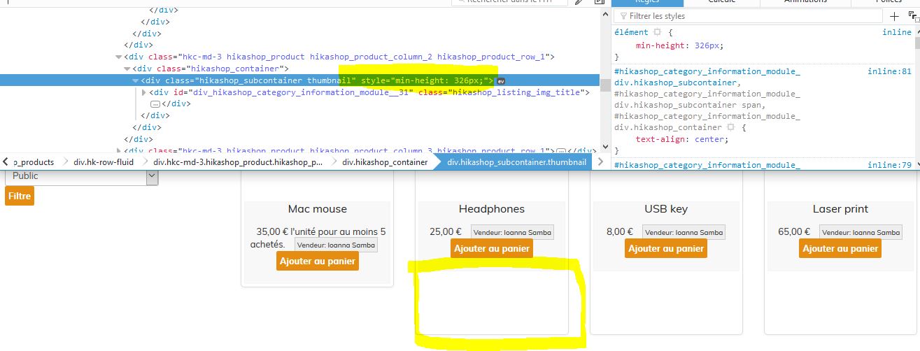

J'ai également trouvé une solution pour avoir un rendu meilleur des articles en réduisant la page mais je ne sais pas où faire la correction.
Je cherche en vain le fichier (view?) dans le quel je peux supprimer ce style inline min-height: 326px; voir sur l'image. Malheureusement je ne trouve pas.
Les tailles des images définies dans l'affichage de la configuration Hikashop n'ont pas de taille à 326px. Je précise qu'en réduisant la page le 326 ne change pas, c'est une donnée fixe. Je ne sait pas d'où elle sort.

8 years 11 months ago #273074
ce "min-height" et ajouter dynamiquement pour unifier les hauteurs des éléments, vous pouvez éteindre cette option dans votre Item Menu, onglet HikaShop option & Item Layout part.
Cela fera disparaitre cette inline Css qui vous bloque.
