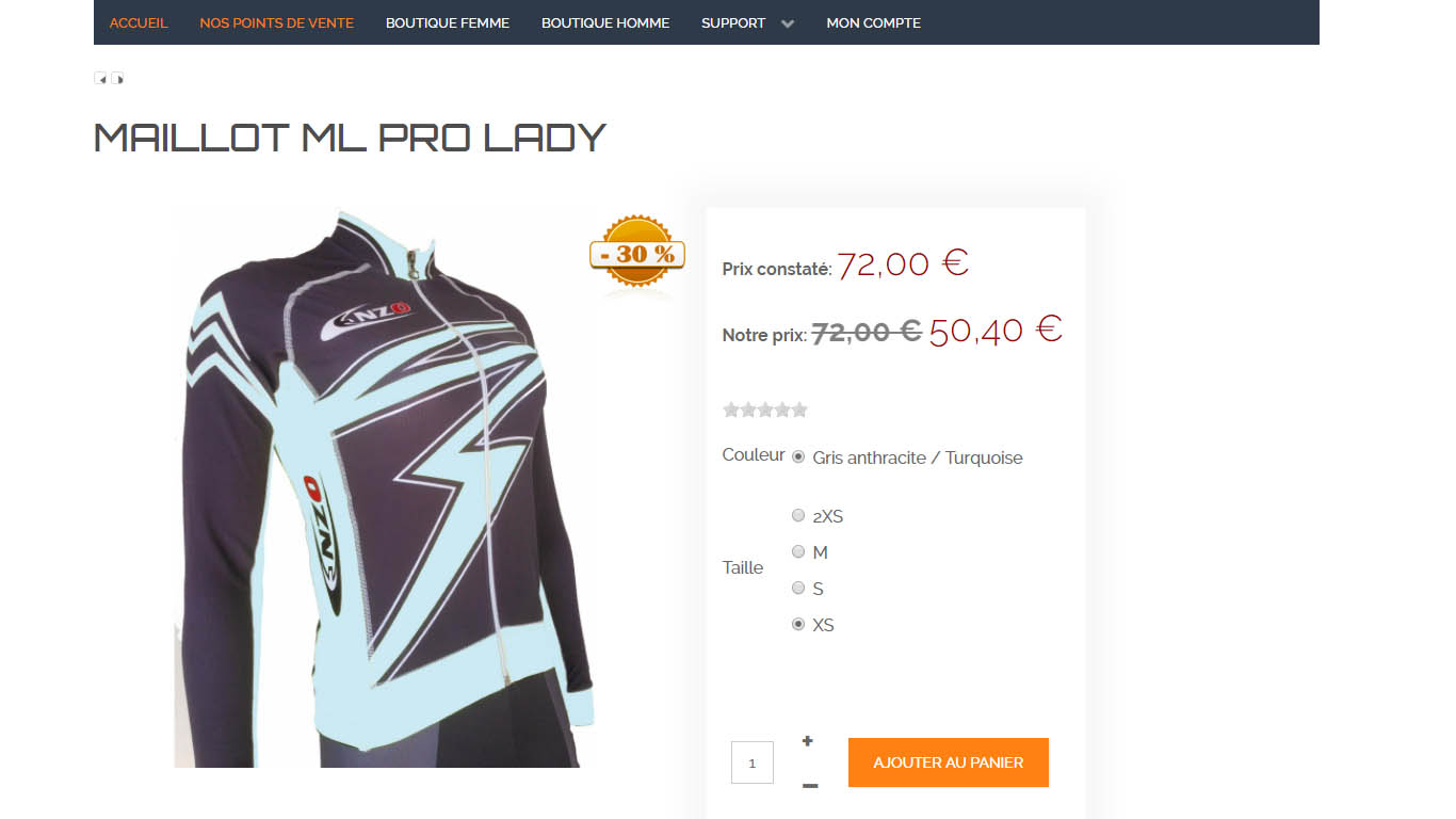

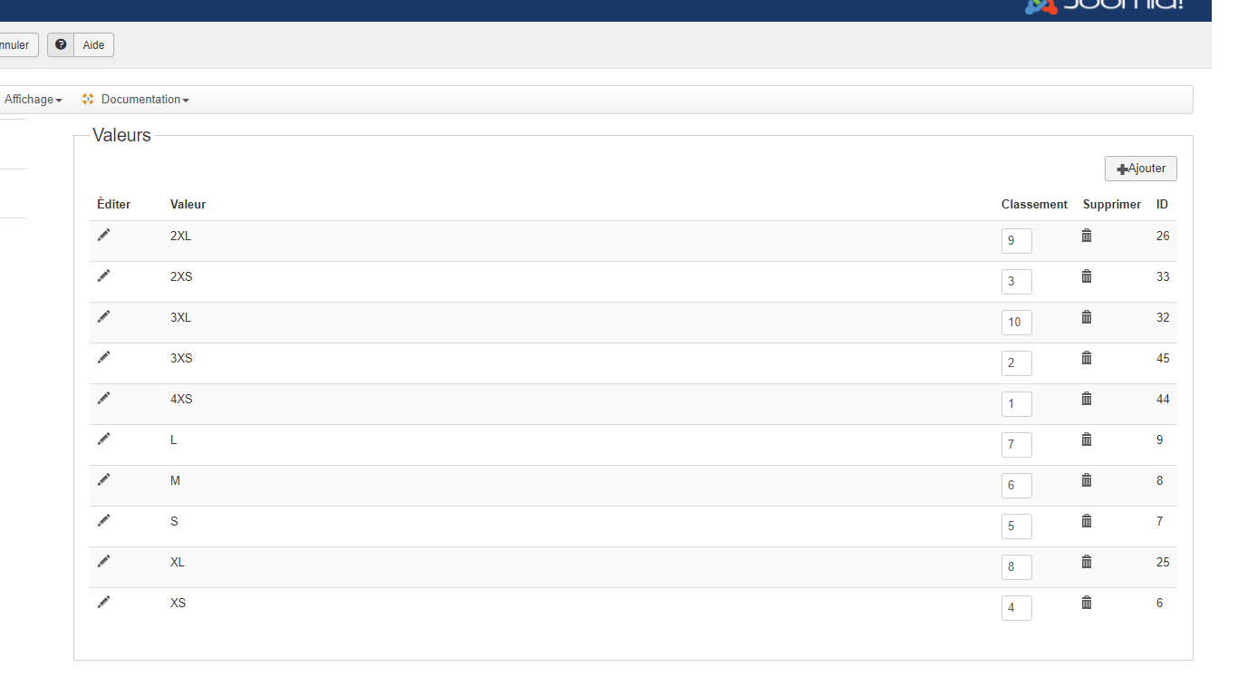

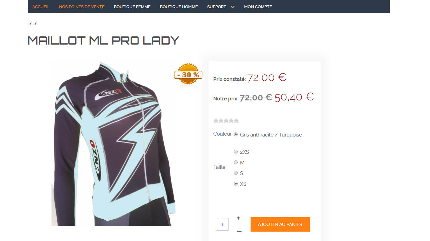

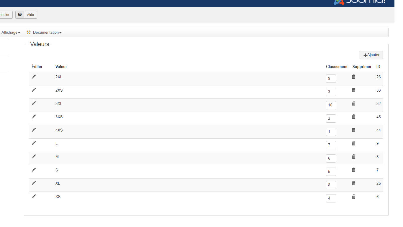

Je recherche désespérément à modifier l'affichage des tailles qui apparaissent par ordre alphabétique. J'ai attribué un classement à celle-ci mais ça ne marche pas. Que dois-je faire.
D'avance merci pour votre aide.
Claude

Dans les options de la configuration d'HikaShop, vous avez l'option "Classement des valeurs des caractéristiques". Par défaut cette option est configurée à "classement" et du coup le classement des valeurs est pris en compte.
Vous avez changé cette option en "alphabétique" et du coup, le classement des valeurs est ignoré et les valeurs sont triées par ordre alphabétique sur la page produit.

Merci Nicolas,
Je cherchais au mauvais endroit : dans les paramètres d'affichage.
