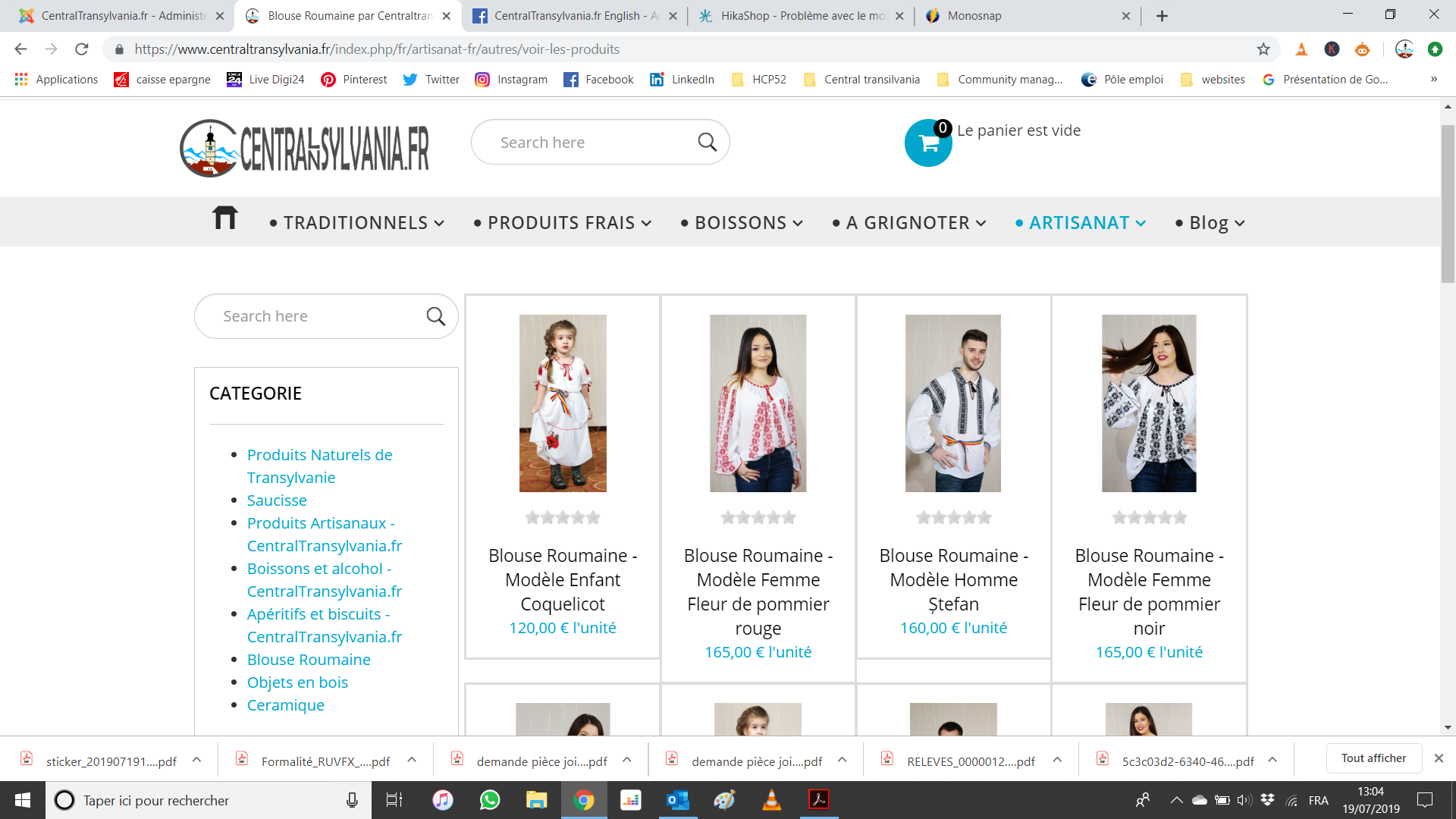

Pourriez vous m'aider à résoudre mon problème d'affichage des produits.
Les "cases" dans lesquels chaque produit apparait ne sont pas de tailles uniformes. Il arrive même parfois qu'il y ai des trous vides entre les produits lors de l'affichage.
Savez vous d'où ça vient et pourriez vous m'aider à régler ce problème svp?
Impression d'écran en pièce jointe
Salutations

Normalement, vous pouvez activer l'option "height consistency" dans les options de l'élément de menu pour que le système calcule dynamiquement à l'affichage la hauteur nécessaire pour bien aligner chaque case.
Donc si cette option n'est pas activée cela pourrait expliquer le soucis.
Cependant, il semble que cette option soit activée. Dans ce cas je suppose qu'il y a un soucis avec le template qui empêche à cette fonction de faire son travail.
Alors, vous pouvez aussi forcer la hauteur des cases en rajoutant un peu de CSS.
Vous pouvez par exemple rajouter ce CSS sur votre site:
.hikashop_subcontainer {
    height: 460px;
Cela donne cela:
