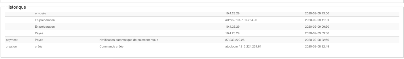

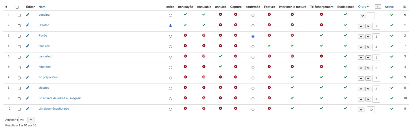

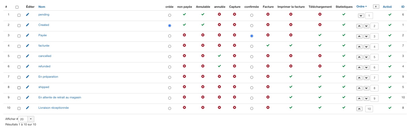

"Mettre à jour la quantité des produits quand les commandes sont confirmées" est bien mis sur OUI et voici un printscreen de mes statuts de commande.
Je souhaite que le stock soit décrémenté lorsque la commande est payée, pas lorsqu'elle est créée.
Les 3 dernières commandes effectuées sur le site sont bien passées de "créée" à "payée" (2 par Paypal et l'autre via Mollie) mais le stock d'aucun des produits de ces trois commandes n'est descendu; qu'il s'agisse de produits ou de variantes.

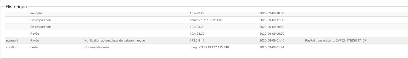

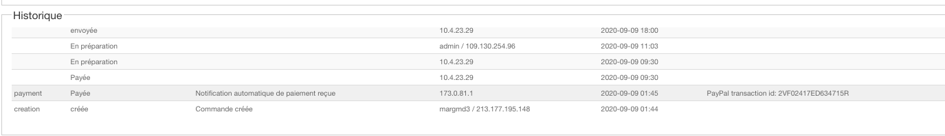

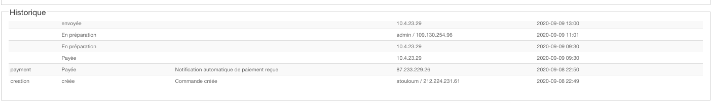

5 years 11 months ago #323799
Bonjour !
Voici les printscreens des statuts des deux dernières commandes. La 1 payée avec Mollie et la 2 avec Paypal.

5 years 11 months ago #323815
Le stock est mis à jour quand une commande passe du statut sélectionné dans la colonne "créée" à l'un des statut de la colonne "facture"
Il faudrait activer le statut "payée" dans cette colonne "facture" et cela devrait aider.
