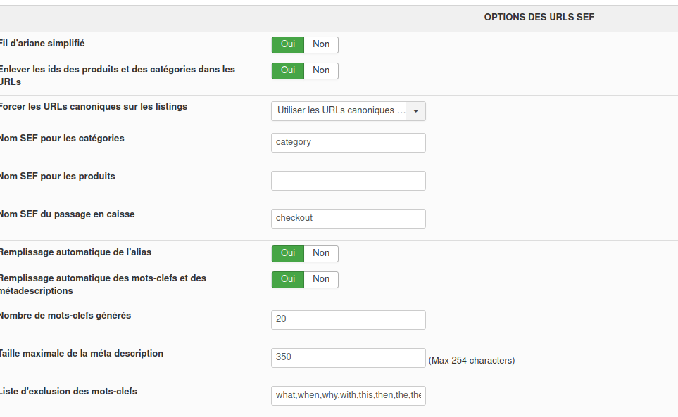

Dans ma configuration, j'ai
Forcer les URLs canoniques sur les listings : utiliser les URL canoniques si spécifiées.
Nom SEF pour les catégories : category
Nom SEF pour les produits : vide
L'url canonique de mon produit est "produit/monproduit1.htm"
Si je mets juste "monproduit1.htm", ça ne marche pas.

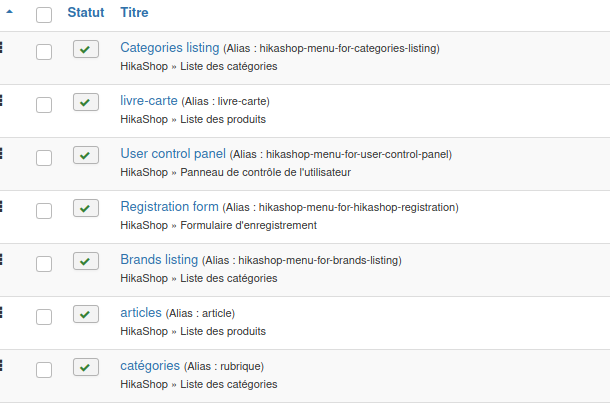

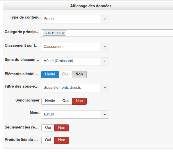

En fait, je souhaite que les adresses d'articles soit comme ça
www.monsite.com/monproduit1.html
Au lie d'être comme ça
www.monsite.com/categorie/monproduit1.html
Voici des copies d'écrans qui me sembleront plus parlantes

Effectivement, j'arrive au résultat souhaité en manipulant les alias sur le menu principal après avoir déplacé le contenu du module "A la hune" vers le composant liste de produit Hikashop.
Fixed
