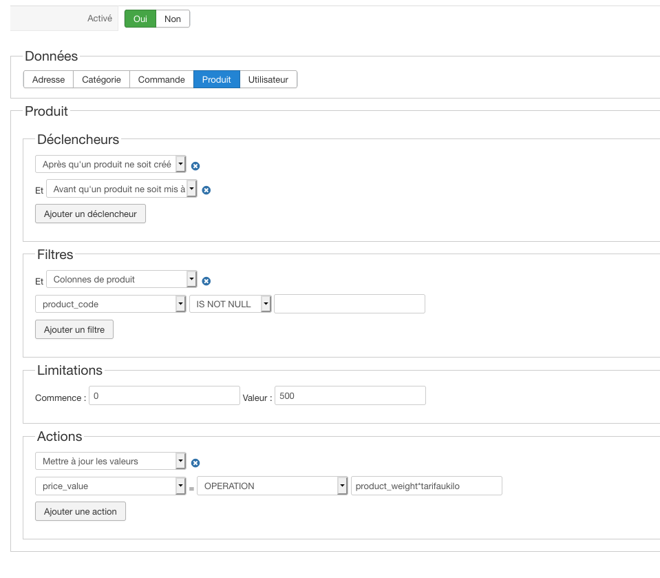

j'ai besoin de d'avoir mes produits en tarification au poids :
1kg de carrottes = 1€ -> mon client souhaite en prendre 127gr, affichage du tarif sur page produit = 0.127€ etc, d'habitude, j'aurais reflexe de développer des variantes de produits, simplement, le cas échéant, tous mes produits fonctionnent pareil... Je ne peux pas mettre en place 150 variantes par produits... (j'ai 200 références).
J'ai suivi le forum
www.hikashop.com/forum/5-support-en-fran...oids-du-produit.html
Mais fonctionne pas chez moi.
