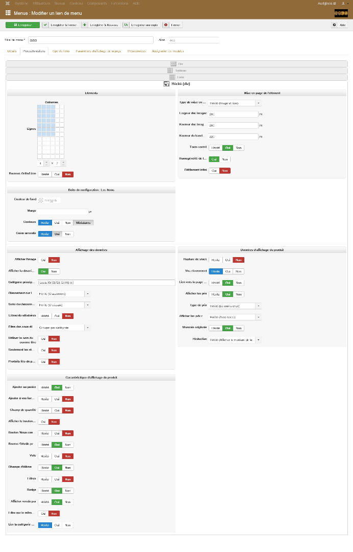

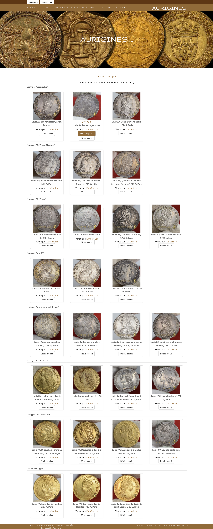

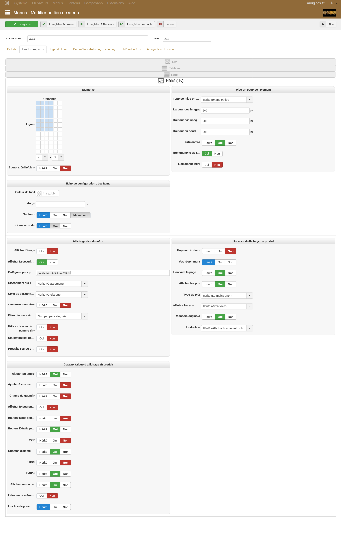

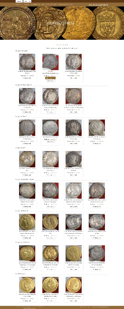

J'ai donc fait un test avec un lien de menu (menu.png) qui me donne l’affichage front.png.

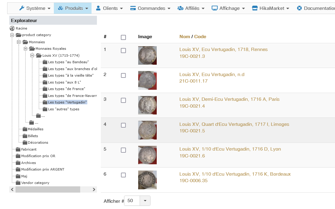

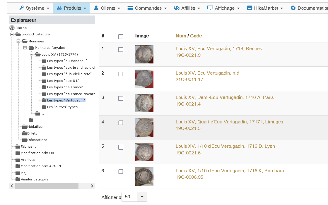

Le problème, c'est que toutes les monnaies n’apparaissent pas , comme vous le montre la vue "vertugadin.png".
La sous catégorie contient 6 monnaies mais seulement 3 apparaissent en front.
Si j'utilise le "scroll infini", l’affichage est complètement faussé (produits des autres sous catégories mélangées).

Vous avez configuré votre élément de menu pour afficher 4 colonnes * 7 lignes, et donc 28 éléments par page.
Apparemment, vous avez également désactiver l'option "pagination" de la configuration HikaShop et du coup vous ne pouvez voir que la première page.
L'option "scroll infini" permet en effet de contourner cela.
Le fait que vous ne voyez pas tous les produits pour une catégorie donnée est normal également. Vous avez configuré l'élément de menu pour trier les produits par "classement" "ascendant".
Donc le système fait un tri en prenant en compte la valeur de la colonne "classement" du llisting de produit dans chaque catégorie.
Donc les produits sur la première page sont les produits classé en premier, second, troisième dans leurs catégories respectives.
Il n'y a pas d'option dans l'interface d'HikaShop pour entrer un classement des produits peu importe la catégorie à laquelle ils sont liés.
Donc, vous avez deux solutions:
- vous créez un champ personnalisé de la table "produit" via le menu Affichage>Champs personnalisés qui voue permettra, pour chaque produit, d'entrer une valeur de classement. Ensuite, vous pouvez modifier votre élément de menu pour faire le tri sur ce champ personnalisé.
- vous pouvez tout simplement augmenter le nombre de lignes de l'élément de menu pour avoir tous les produits sur la même page.

Le problème est résolu en suivant votre conseil d'augmenter le nombre de lignes de l'élément de menu .
