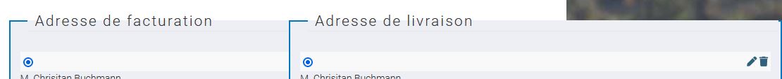

Sur le page panier panier/checkout les box de l'adresse de facturation et de livraison sont sur la même ligne. On ne voit pas complétement l'adresse de facturation et l'adresse de livraison dépasse de la page. Je ne sais pas comment régler le problème.

Pourriez vous fournir l'URL du site pour pouvoir accéder à votre passage en caisse et analyser la situation (HTML/CSS) ?

j'ai modifié le fichier hikashop.css du répertoire media/com_hikashop/css
la balise
@media (min-width:768px) {
.hkc-sm-6 { width:100%; }
J'ai passé .hkc-sm-6 de 50% en 100% et le problème a été réglé.
Par contre je ne sais pas la pérénité de ce changement avec les futurs mise à jour.
Est ce qu'il y a une possibilité de faire une surcharge CSS sans modifié la source ?
Merci
Bonne journée et bon weekend.
Yves
  • Posts: 86051
  • Thank you received: 14179
4 years 4 months ago #340645
Le fichier va en effet être réécrit à chaque mise à jour d'HikaShop.
Plutôt que de faire ce changement, qui aura un impact sur d'autres vues, il est préférable d'éditer le fichier show_block_address via the menu Display>Views. Là, vous pouvez changer .hkc-sm-6 en .hkc-sm-12 et cela devrait faire la même chose sauf que le changement sera sauvegarder comme un override et donc vous ne perdrez pas le changement durant les mises à jour.
