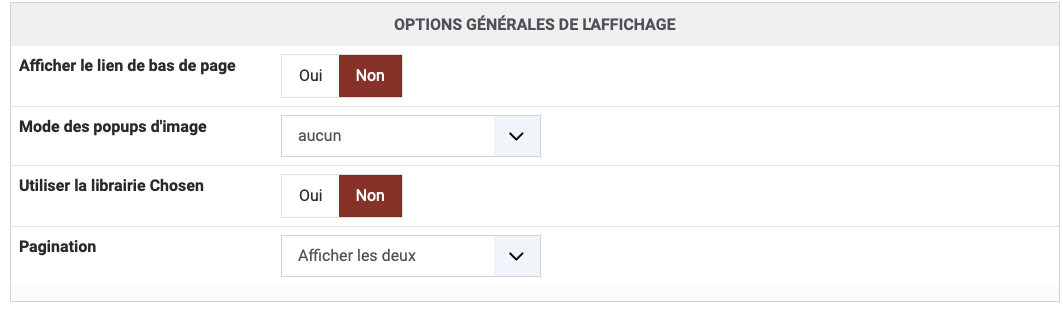

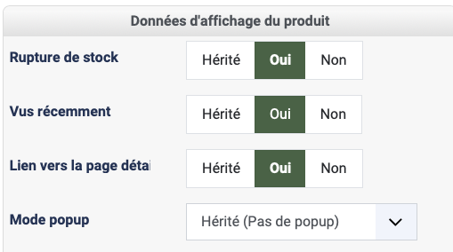

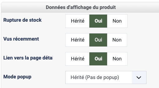

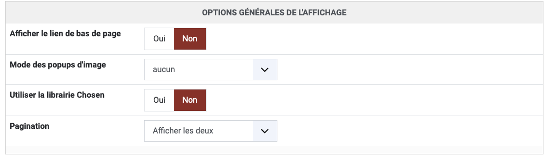

Voici une question de débutant, mais je ne trouve pas la réponse : comment désactiver le pop-up de l'image du produit.
Bien sûr, dans la configuration générale d'Hikashop, j'ai désactivé cela (également dans les réglages de la liste des produits) mais l'agrandissement de l'image existe toujours (simplement dans une autre fenêtre.
Or, je ne veux pas que l'on puisse “zoomer” sur cette image, ni en pop up, ni dans un autre onglet du navigateur.
Désolé, mais je ne trouve pas ce réglage parmi les très nombreux d'Hikashop.
Merci de votre aide.
Frédéric

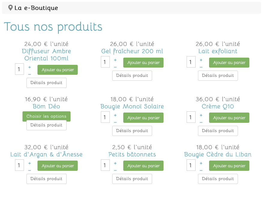

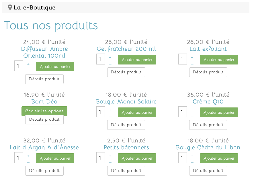

  • Posts: 36
3 years 10 months ago #345018
Effectivement quand je désactive cette fonction, le pop up n'est plus possible sur la page du produit. Très bien.
Mais je n'ai plus les imagettes sur ma page de l'ensemble des produits :(
On ne peut pas avoir les deux ?
