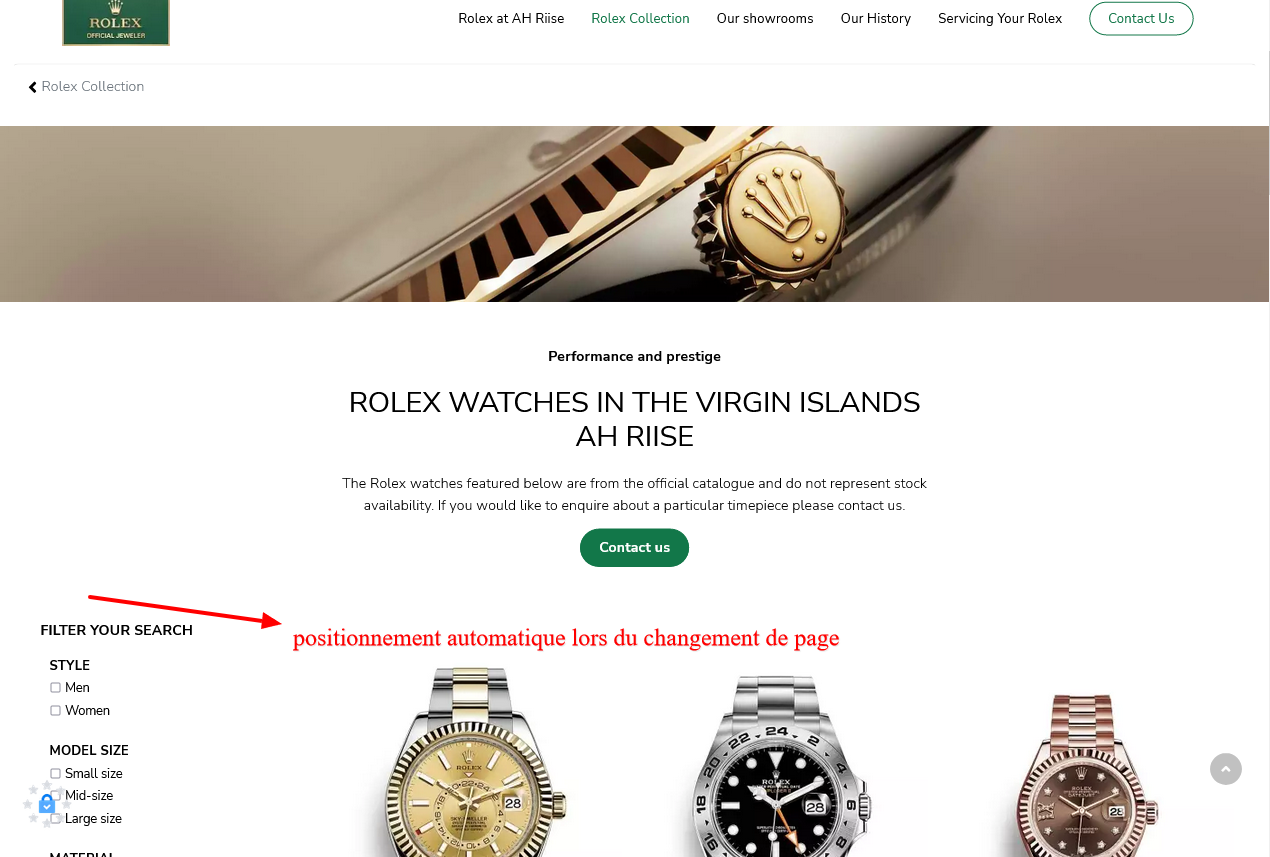

Lorsque l'on navigue d'une page à une autre, on arrive (logiquement) sur le haut de la page suivante.
Je souhaiterais que lors du passage à la page suivante, on soit automatiquement positionné à la hauteur des modèles et non pas en haut de la page.
Sauriez-vous comment effectuer cela ?

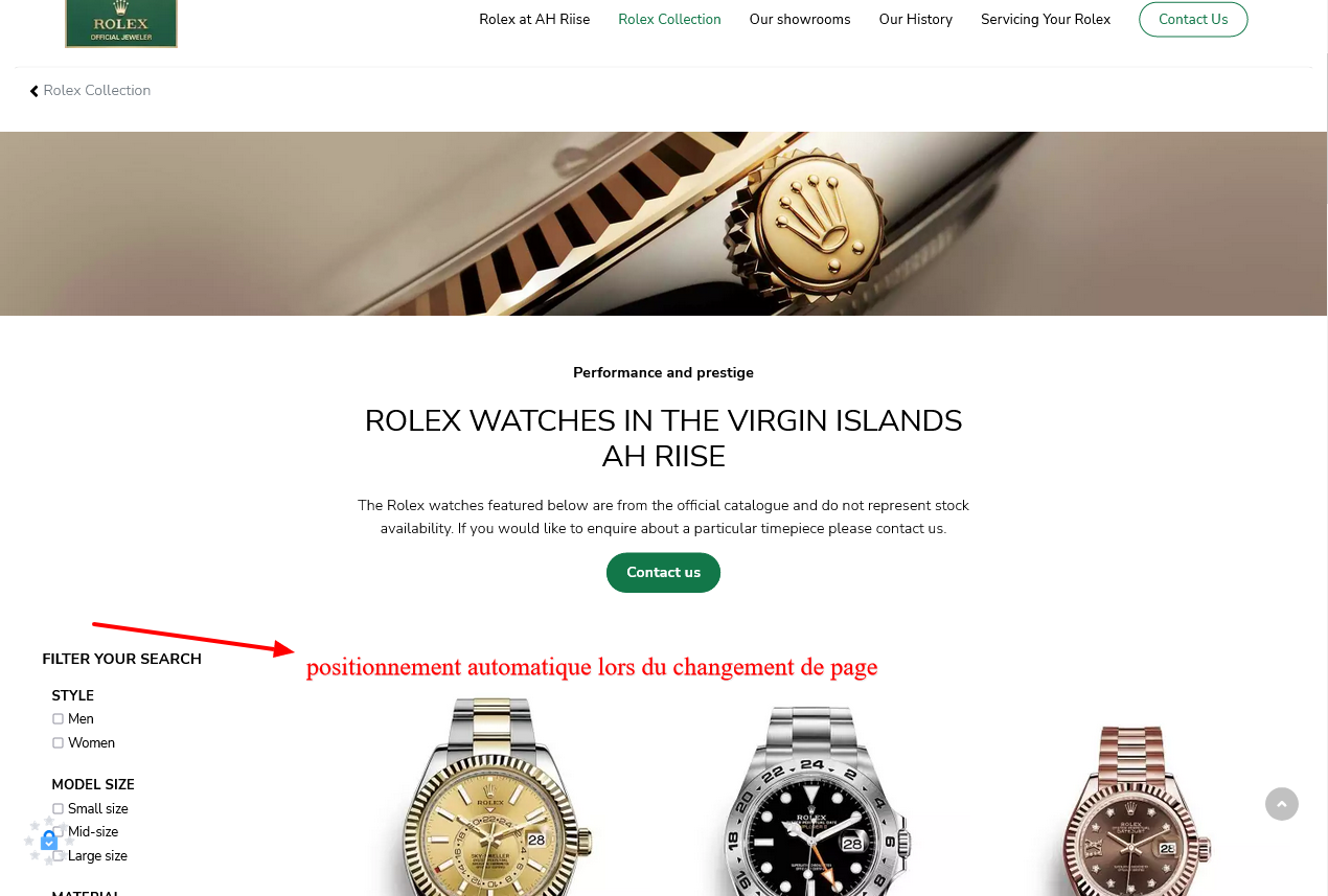

- See my screenshot to see details :
=> Around line 377, you will see the line :
<form action="<?php echo str_replace(array('&tmpl=raw', '&tmpl=component'), '', hikashop_currentURL().'#sp-component'); ?>" method="post"...">
=> Add after "hikashop_currentURL()", the code ".'#sp-component'"
Result :
Hope this will help you.
