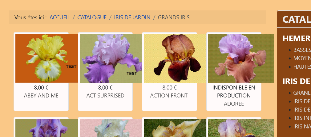

Sur les pages produits du site d'un ami, comme boutique-verte.fr/catalogue/category/126-grands-iris.html , lorsque la fenêtre d'affichage du navigateur est réduite au-dessous de 1400 px environ, les images débordent, la largeur des vignettes restant fixée à 213/160 px et cela s'affiche donc mal sur les tablettes en mode paysage également.
Mais curieusement cela ne s'applique pas à la page 9 de ces grands iris, en affichage par ordre ascendant de nom de produit.

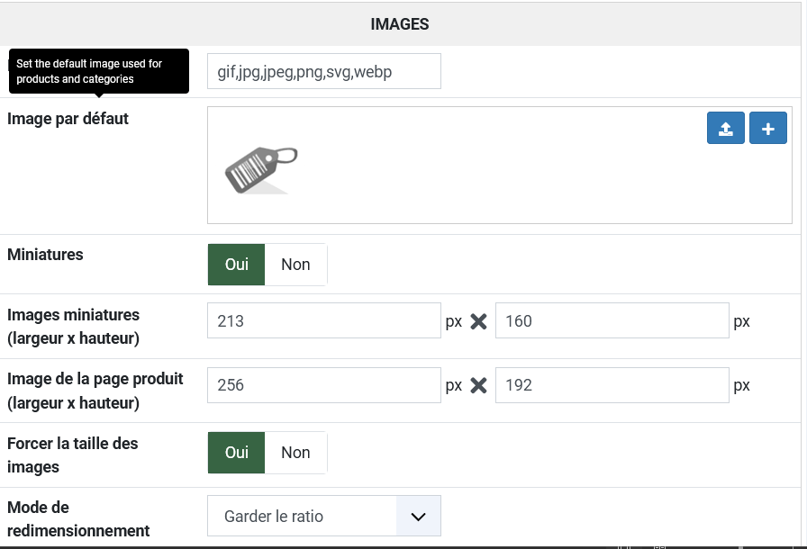

Je joins une copie d'écran de cet affichage et une du paramétrage.

Les paramètres que vous voulez regarder se trouvent dans l'onglet "Products options" de votre élément de menu "catalogue" dans le gestionnaire des menus de Joomla.
Là vous avez la taille des miniatures, le nombre de colonnes et la marge qui influent.
Je pense qu'il faudrait réduire l'affichage d'une colonne et cela devrait s'afficher correctement sur toutes les résolutions.
