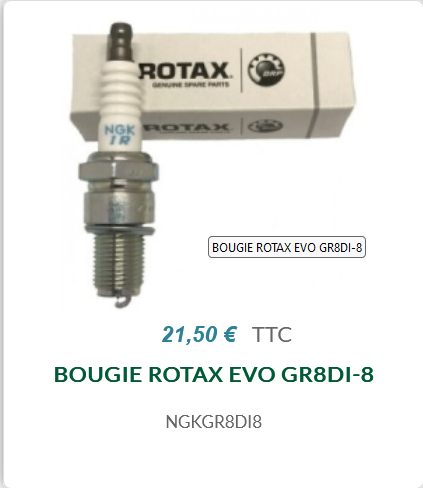

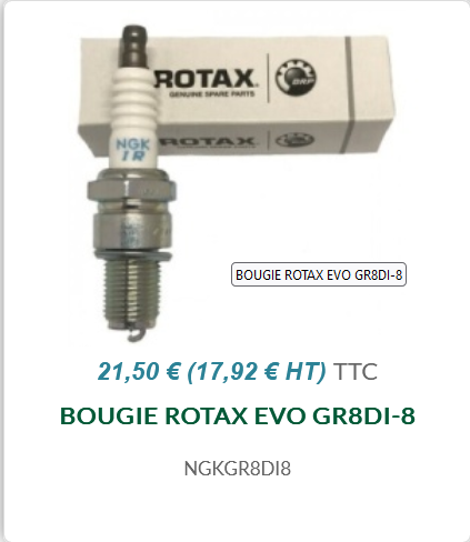

J'ai 3 groupes de clients : 1-Particuliers, 2-Pros remise 15% et 3-Distributeurs remise 30%
Je souhaite faire afficher les prix TTC seuls pour le groupe 1 et les prix HT seuls pour les groupes 2 et 3.
La configuration ne nous permet pas d'afficher les prix en fonction du groupe de clients.
J'ai donc créé des groupes de clients et les remises correspondant.
Je ne trouve pas comment faire afficher les prix TTC pour le groupe 1 et HT pour les groupes 2 et 3.
Est-ce possible ?
On peut faire afficher les 2, TTC et HT mais ce n'est pas top en terme d'affichage
Ci-joint 3 images pour illustrer ma demande.
Merci pour votre aide

Cependant, j'ai toujours TTC affiché derrière le prix hors taxes au lieu de HT
