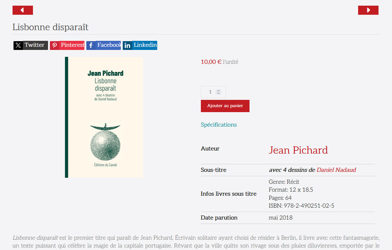

Je rencontre ce souci : Je souhaite ajouter un texte sous la fiche produit.
J'ai créé un lien dans un menu vers ce produit puis ajouter un module "custom" assigné à la page du produit. Le texte ne s'affiche pas sur la page du produit concerné alors qu'il s'affiche si j'assigne à toutes les pages...
Sinon y aurait-il une autre solution avec les champs personnalisés ?
j'ai créé plusieurs chamlps personnalisés qui s'affichent bien sous le prix du produit. Puis j'ai créé un nouveau bloc sur la fiche produit en y insérant le champ personnalisé souhaité 'texte wysiwyg, celui-ci s'affiche bien sous les autres champs personnalisés. Y a t il possibilité d'afficher ce nouveau bloc sous la "Description" de la fiche produit ?
Merci pour l'aide que vous pourrez m'apporter.
Ce que vous décrivez indique que vous n'utilisez pas le lien de menu pour accéder à la page du produit. Vous devez surement passer par un listing produit d'un autre lien de menu. Dans ce cas, vous pourriez mettre l'URL du lien de menu du produit dans le champ "URL canonique" du produit, et activer l'option "forcer les URLs canoniques dans les listings" de la configuration HikaShop. Ainsi, même sur un listing produit d'un autre lien de menu, HikaShop utilisera l'URL canonique du produit, et donc passera par votre lien de menu spécifique à ce produit, qui permettra l'affichage du module custom.
Si vous créez un champ personnalisé de type textarea, ou WYSIWYG, et de la table "produit", vous pourrez mettre un texte spécifique à chaque produit dans ce champ sur la page d'édition du produit.
Le contenu du champ sera affiché dans la zone "spécifications" de la page produit.
Vous pourrez faire un override de vue du layout de la page produit ( par exemple, product / show_default pour le laout "default" ) via le menu Affichage>Vues pour bouger la zone spécifications sous la zone de la description via l'interface drag & drop:

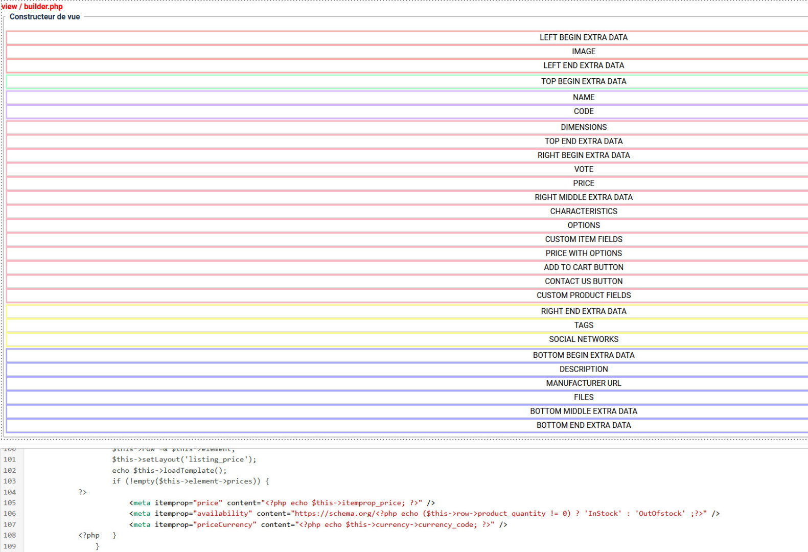

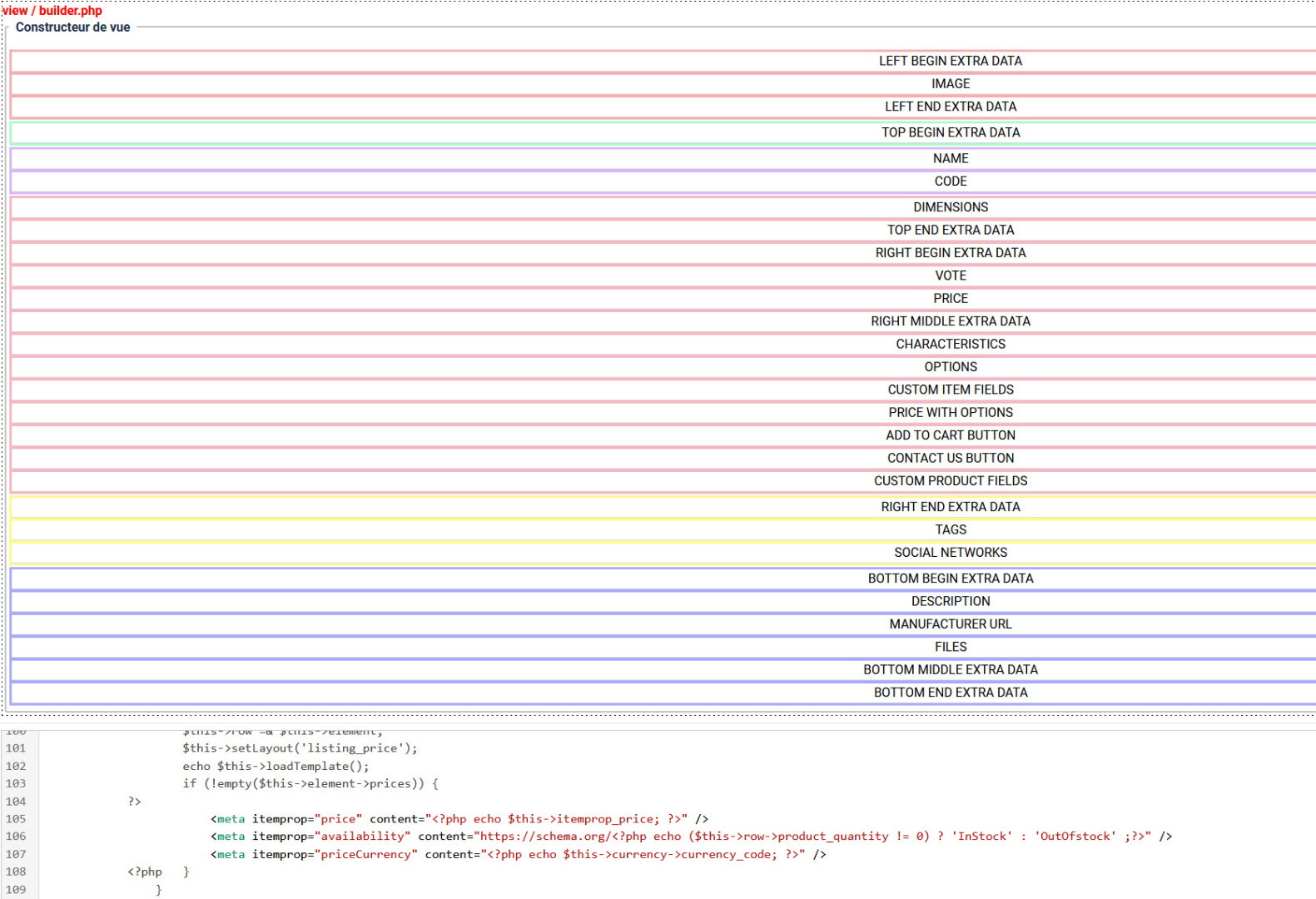

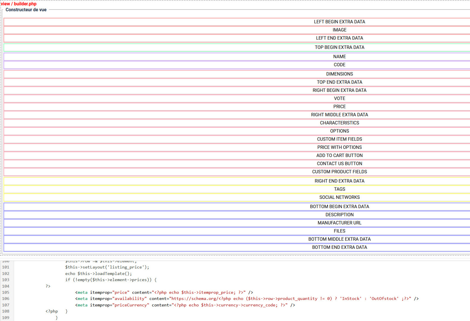

Souhaitant déplacer les champs supplémentaires juste au-dessous du nom du produit je me rends dans le constructeur de vue. Est-ce la bonne méthode ?
J'essaie de déplacer les blocs ou de modifier le code, dans les 2 cas lorsque je sauvegarde j'ai le message d'eeruer forbidden...
Merci ;-)
1 year 10 months ago #362519
C'est en effet la bonne méthode, du coup pourriez vous en dire plus sur cette erreur car normalement déplacer le bloc comme illustrer sur ma screenshot devrait vous donner les résultat que vous attendez.

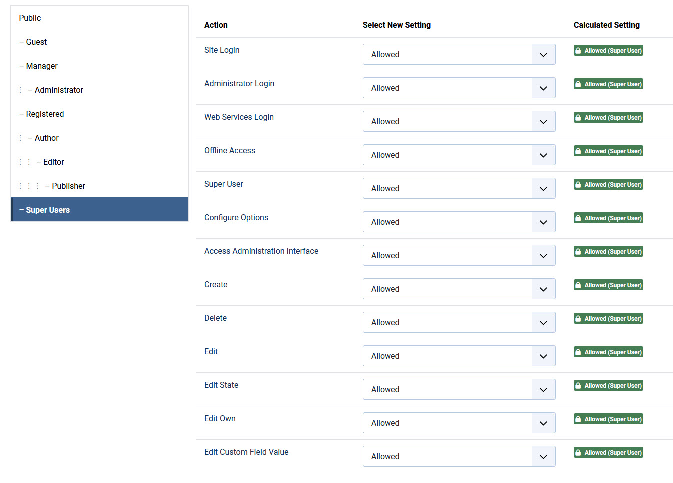

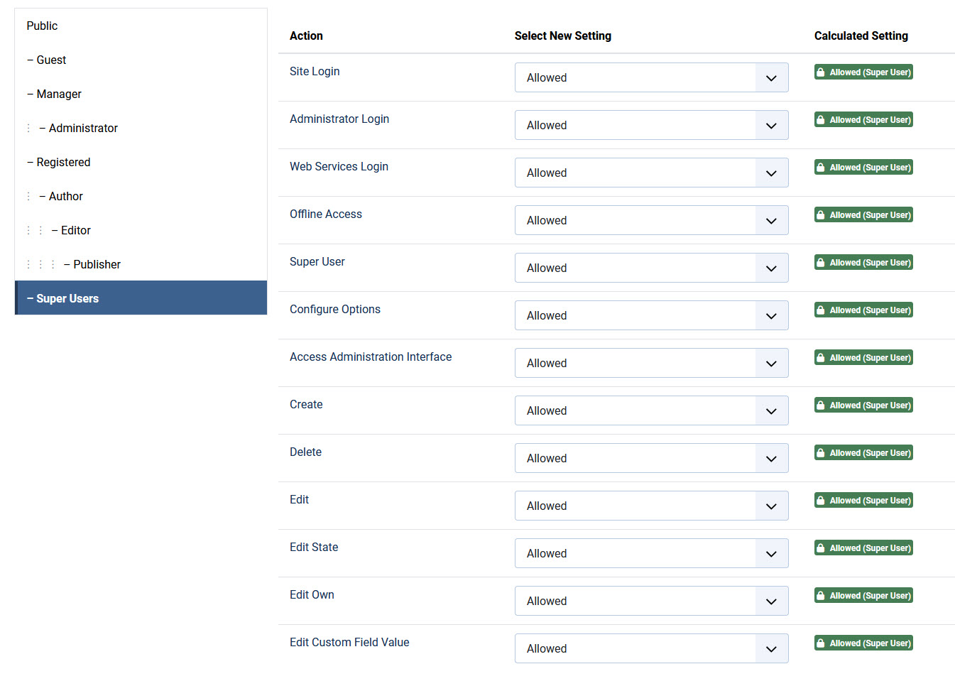

1 year 10 months ago #362528
Merci pour la réponse.
Dans Joomla / Global configuration / Permissions / Super Users tout est Allowed
Est ce au bon endroit ?
Lorsque j'effectue un déplacement et que je sauvegarde j'obtiens une page blanche "Forbidden - You don't have permission to access this resource"
Sans effectuer de déplacement et en cliquant sur Annuler, même résultat...

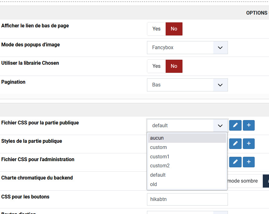

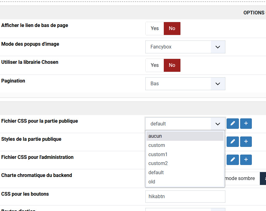

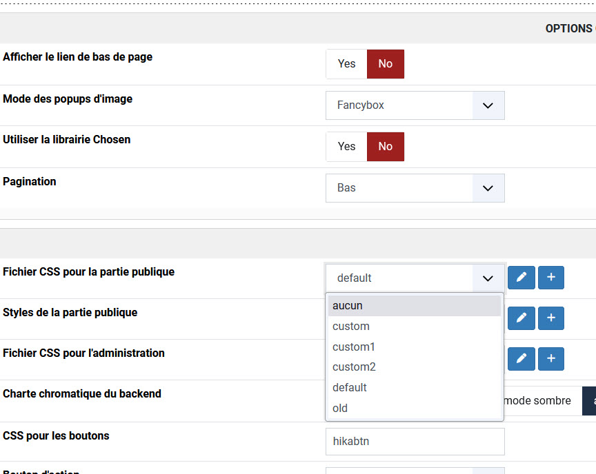

Auparavant j'ai "tripatouillé" un peu et probablement fait ce qu'il ne fallait pas : Affichage / options css / Fichier CSS pour la partie publique : je me retrouve avec default / custom / custom 1 / custom 2
Je n'arrive pas à supprimer les "inutiles" et souhaite garder le bon...
Merci ;-)

Pour supprimer les fichiers CSS custom, vous pouvez aussi faire cela en FTP dans le dossier media/com_hikashop/css/ de votre site.

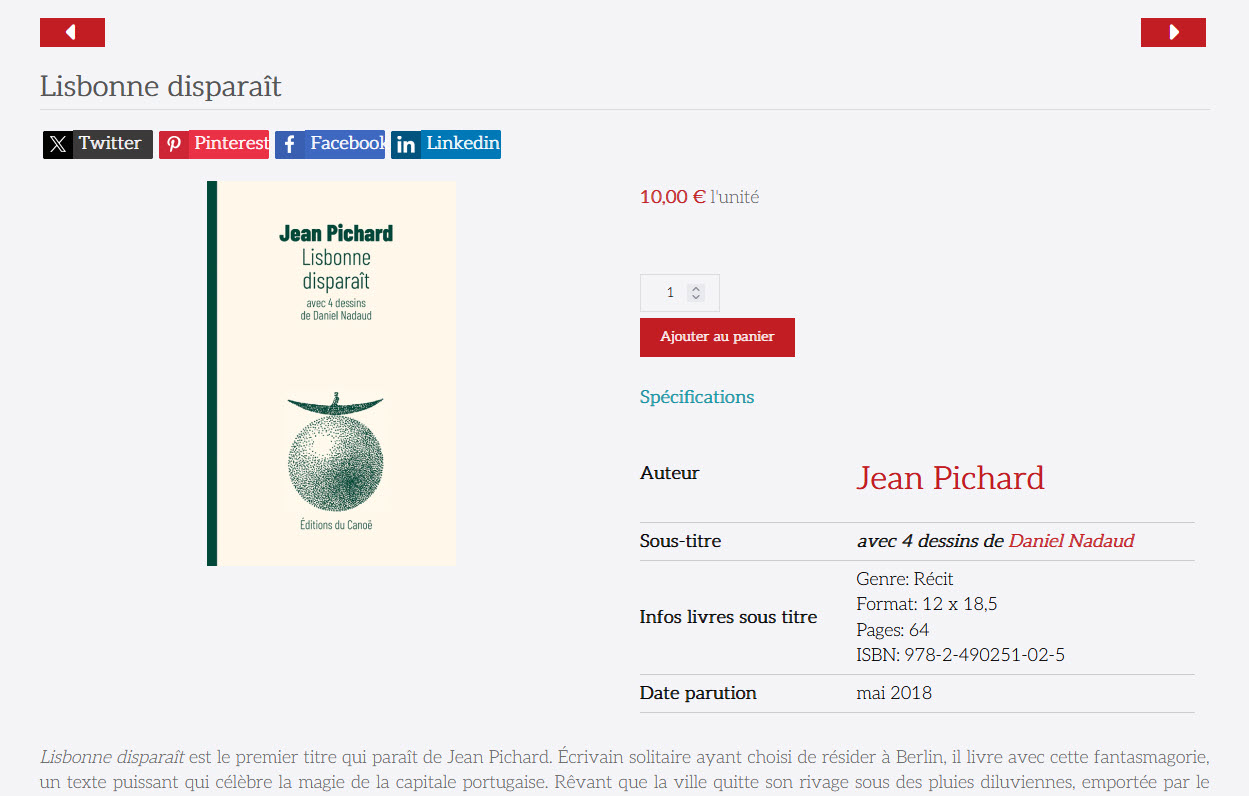

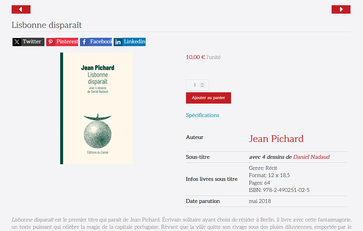

D'autre part, avant de toucher à ce fichier je me rends compte que la disposition de la fiche produit est modifiée, est-ce du à une erreur de ma part ?
Auparavant product/show_default.php et product/show_block_social.php étaient au-dessus du titre sur la droite et maintenant ils sont présents au dessus de l'image du produit...
Je n'ai pas encore touché au fichier show_default.php
Est-ce du à un réglage dans la configuration hikashop ou puis-je le modifier directement dans un fichier de tmpl ?
