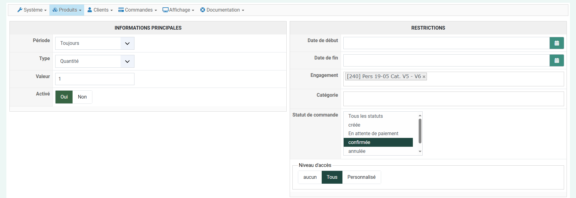

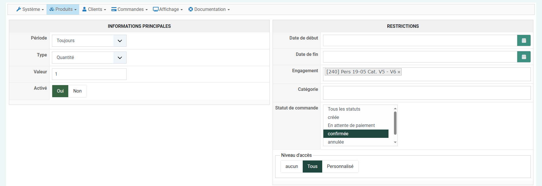

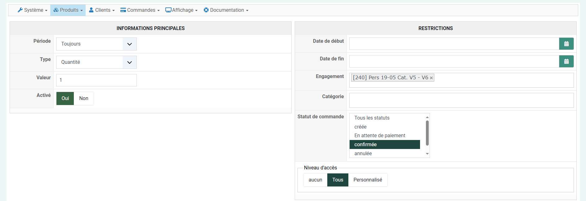

Je veux bloquer un produit avec variantes à un seul achat, j'ai mis en place une limite de quantité pour ce produit pour une commande confirmé.
La limite ne fonctionne pas, je peux acheter plusieurs fois le produit.
J'ai testé la limite sur une catégorie, sur le produit sans variante, et même par la base de données sur uniquement la variante, et la cela fonctionne.
Comment puis je réaliser ce blocage? Merci.

J'ai testé de mon coté mais avec une limite comme sur votre capture d'écran, je n'arrive pas à acheter différentes variantes du même produit sur plusieurs commandes différentes. Seule la première commande passe.
Pourriez-vous revérifier s'il vous plait ?
Notez qu'il faut que les commandes soient avec le statuts confirmées pour être prises en compte vu que vous avez sélectionné ce statut dans la limite.

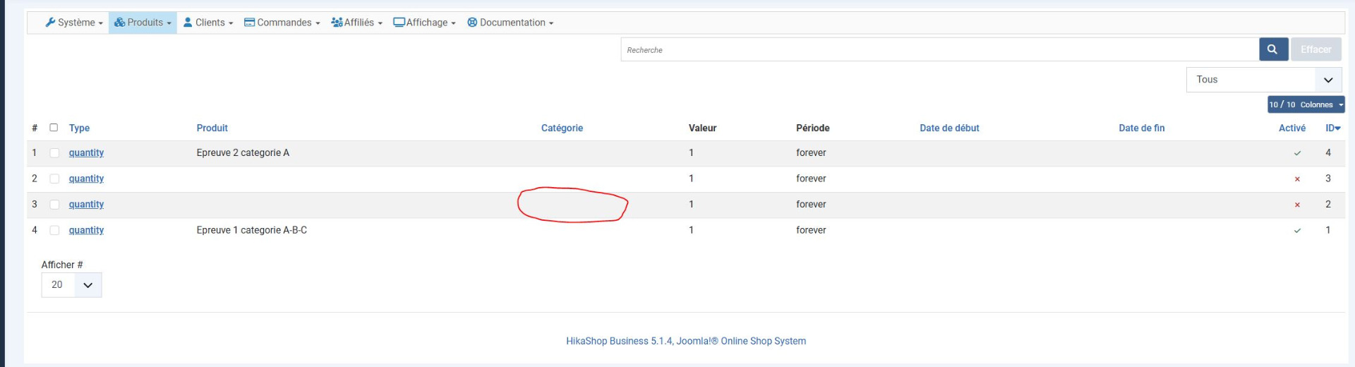

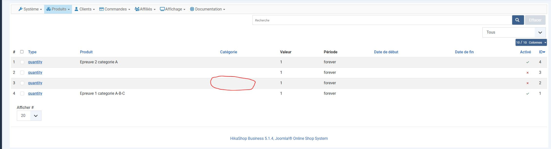

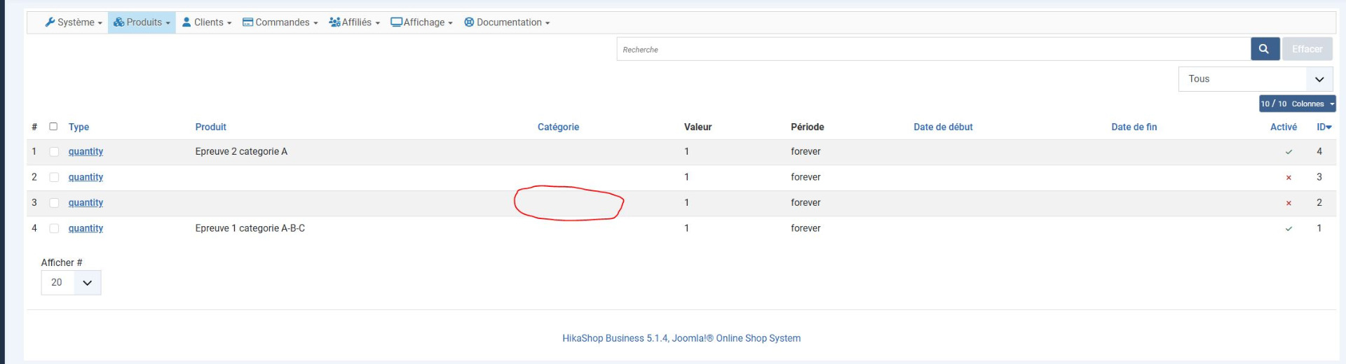

Je viens de voir que sur une limite lié à une catégorie, lorsqu'on l'active ou désactive, puis que l'on change d'onglet hikashop et que l'on revient sur l'onglet limite, la catégorie a disparue, elle disparait également dans la base de donnée de la colonne "limit_category_id" mais elle fonctionne quand même si activée.

  • Posts: 86050
  • Thank you received: 14178
1 year 5 months ago #365858
Pas encore. Ce n'est pas un problème d'affichage mais de sauvegarde. Pour contourner le problème, vous pouvez activer/désactiver vos limites via le formulaire d'édition.
Nous allons voir pour corriger cela.
