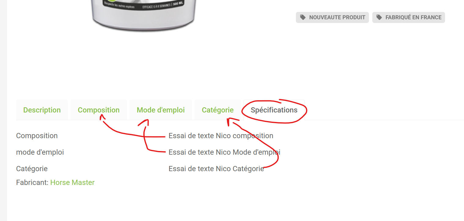

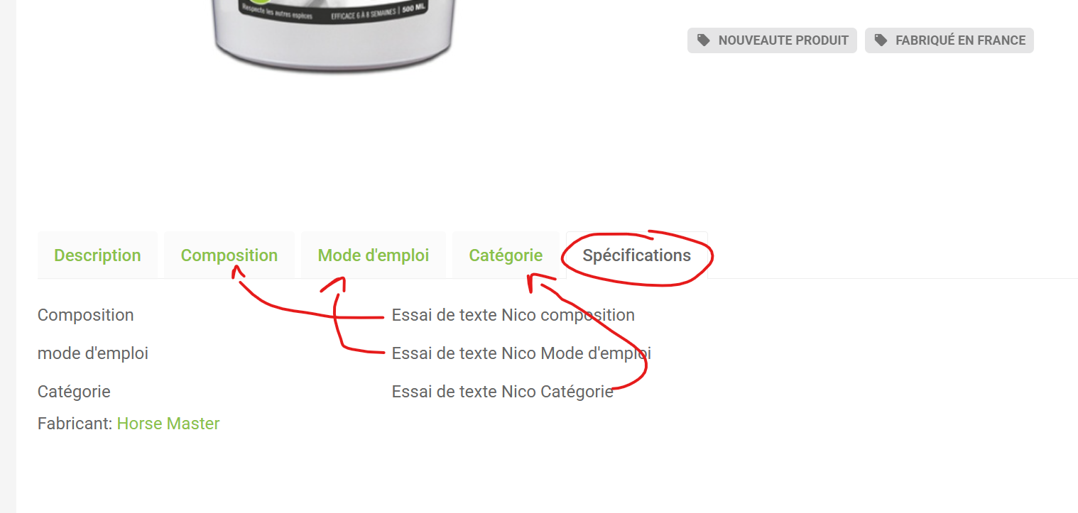

Bonjour, je n'arrive pas à afficher mes champs personnalisés dans mes nouveau onglets.
J'ai créé mes champs personnalisés, créé mes nouveaux onglets (suivant votre tuto/doc) mais je n'arrive pas à trouver comme modifier mon fichier product_show_tabular pour choisir dans quel onglet chaque champs personnalisé doit s'afficher.
Ils sont tous de base dans "spécification"
Merci de votre aide

Vous voulez désactiver l'option d'affichage de vos champs personnalisés pour la page produit du frontend, vu que c'est vous qui allez faire l'affichage avec le code dans product / show_tabular.
Après, pour le fait que les champs ne s'affichent pas dans les onglets, vous avez dû louper quelque chose dans vos modifications par rapport à ce que nous avons dans la documentation à ce sujet. Mais difficile à dire sans voir le code que vous avez maintenant dans product / show_tabular. Pourriez-vous faire des captures des différentes modifications que vous avez opéré ?
