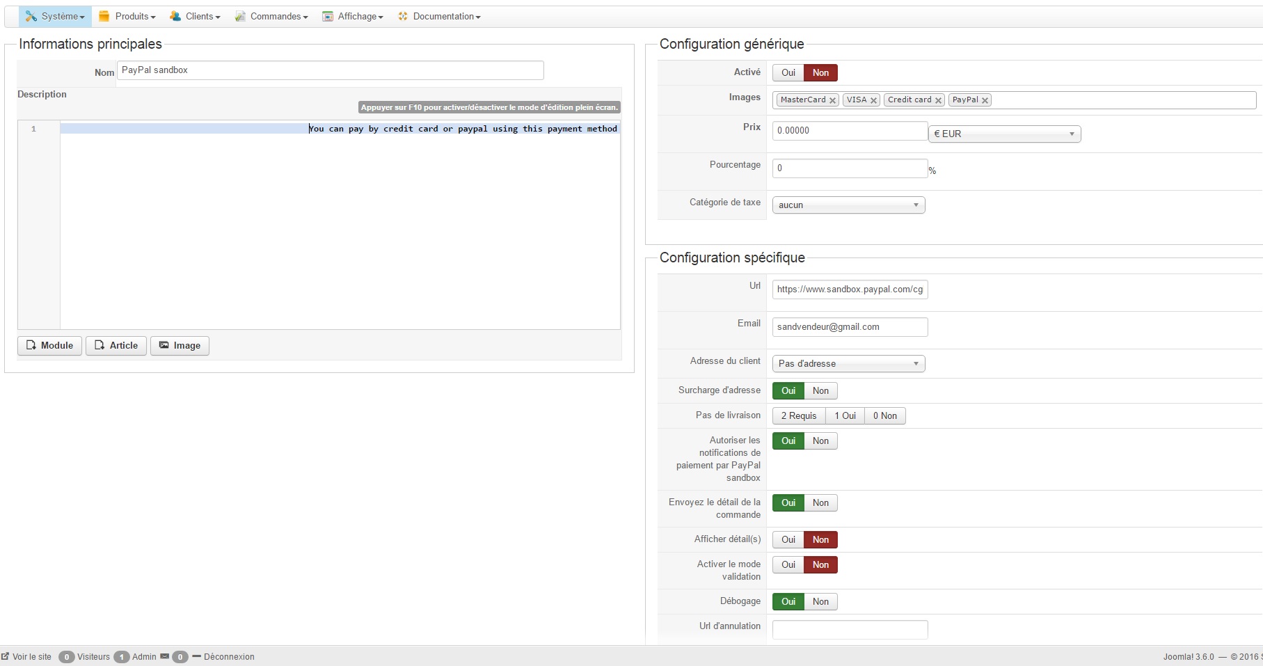

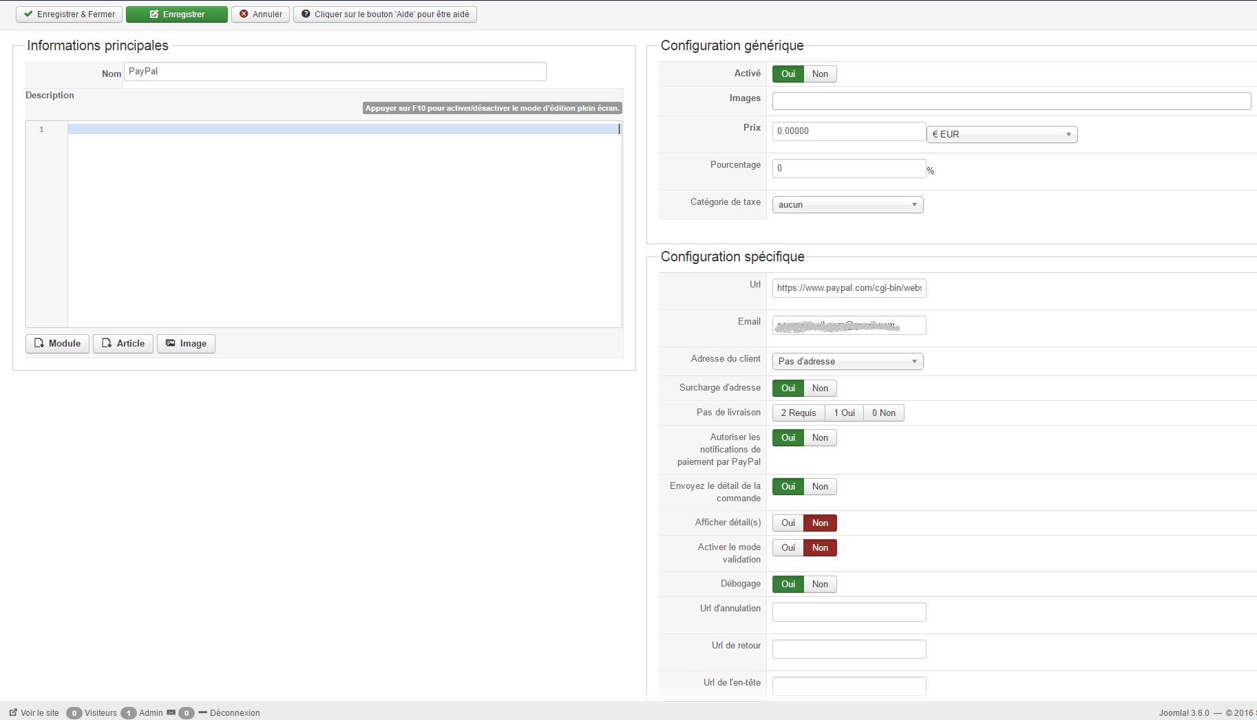

  • Posts: 43
9 years 11 months ago #247229
Voici deux captures l'une de paypal en mode normal et l'autre en sandbox.
Je n'ai pas contacté Paypal dans la mesure ou lorsque j'utilise Paypal normalement (pas en sandbox) la transaction fonctionne correctement et que le problème se situe au niveau de l'absence de données dans les logs paiement d'hikashop car j'ai trace des transaction et des IPN sur paypal. Leur réponse serait très certainement de me rapprocher du support d'hikashop.
Cordialement,
