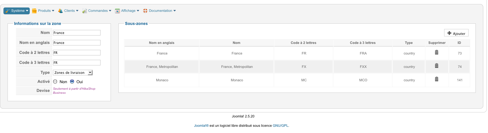

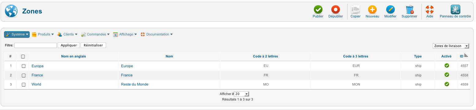

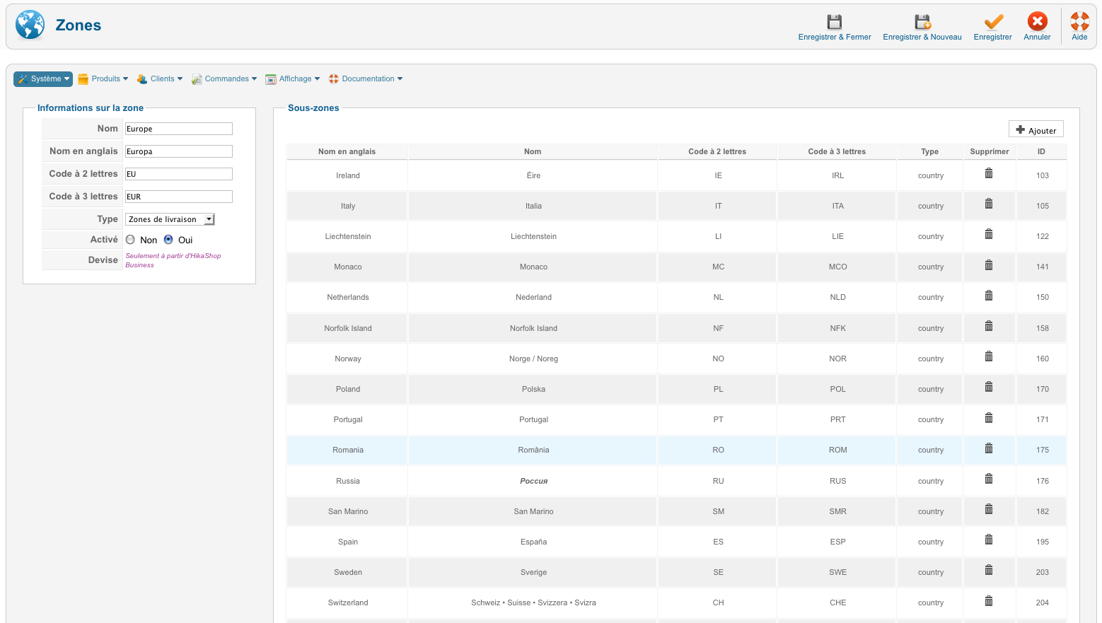

J'ai créé différentes zones de livraison (France, Europe et Monde) dans lesquelles j'ai mis seulement les sous-zones concernées.

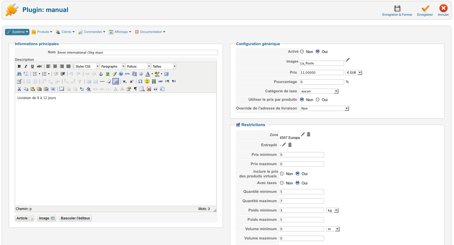

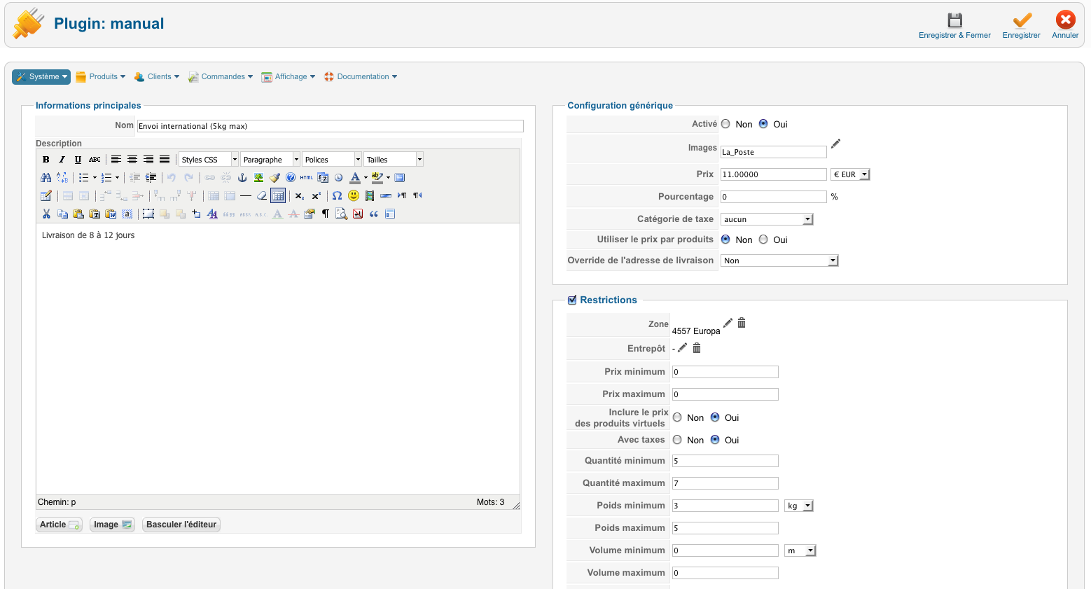

12 years 3 months ago #158947
Pouvez vous me montrer via quelque capture d'écran, comment vous avez configuré les options de restriction de vos méthodes de livraison ?
Si, les méthodes de livraison sont bien configurées, le problème pourrai provenir :
- Du fait que vous ayez dé-publié l'un des champs personnalisés de la table addresse via "Hikashop->Affichage->Champs personnalisés"
- De la façon dont vous avez configuré vos zones de livraison.
  • Posts: 36
12 years 3 months ago #159100

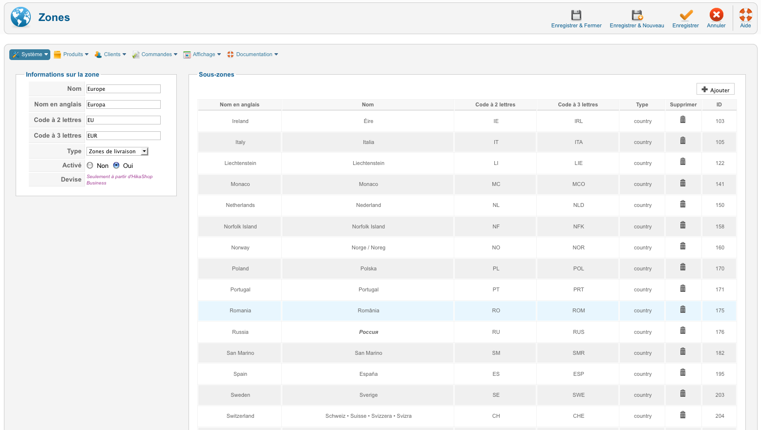

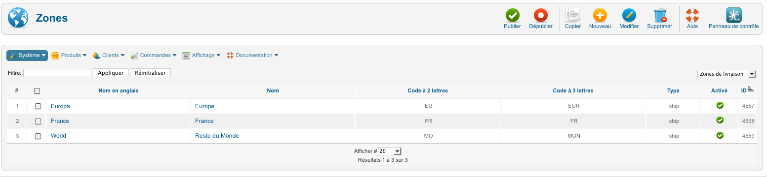

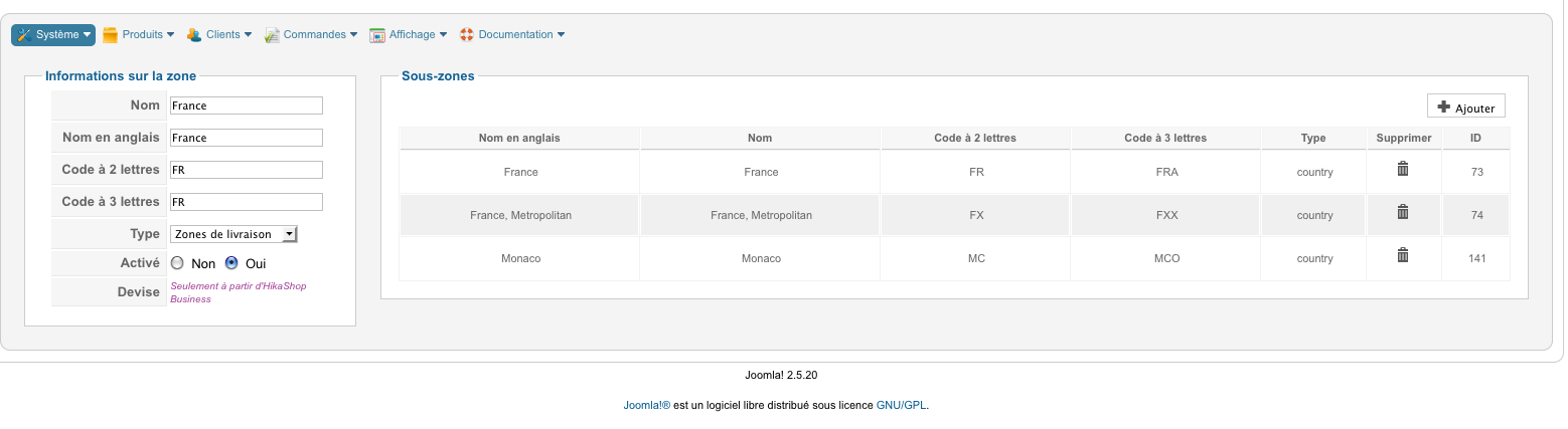

Bonsoir,
Voici les captures demandées.

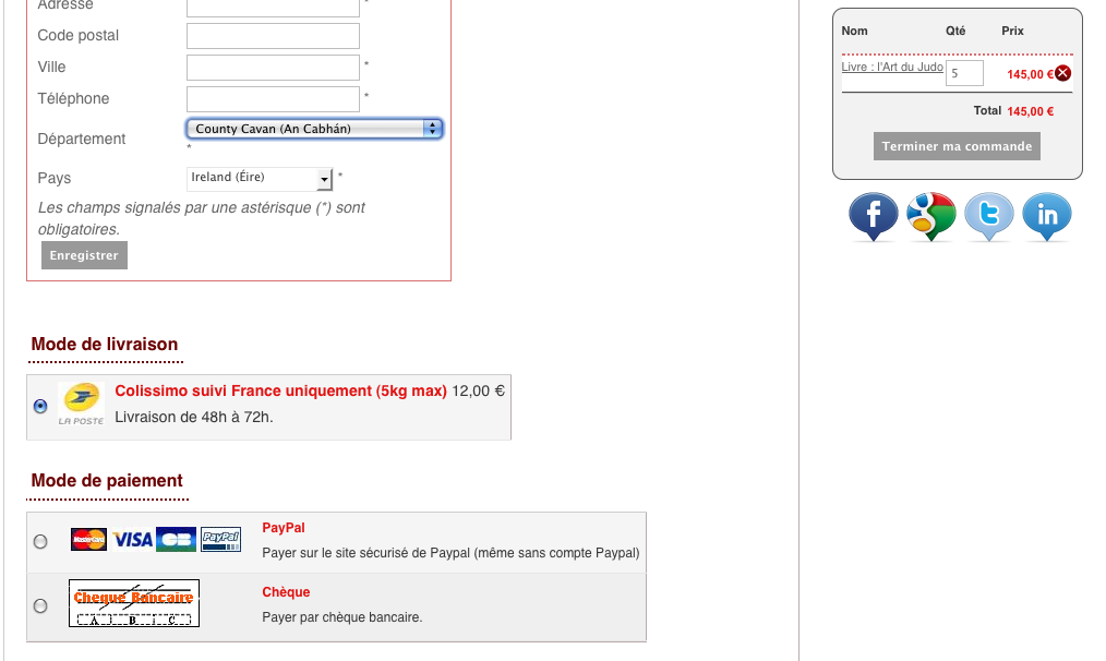

  • Posts: 86212
  • Thank you received: 14220
12 years 3 months ago #159104
Les méthodes de livraison affichées ne refléteront le pays sélectionné qu'une fois enregistré et connecté au site.
Sur votre capture, ce n'est pas le cas et du coup cela affiche juste la méthode de livraison de la zone par défaut de votre boutique (la france donc).
Donc cela fonctionne comme il faut.
L'idéal dans votre cas, c'est de modifier le "flux de passage en caisse" de la configuration pour l'avoir en plusieurs étapes avec la sélection de la livraison sur une seconde étape, après l'enregistrement de l'utilisateur.
  • Posts: 36
12 years 3 months ago #159204
Effectivement, quand je m'inscris en habitant Tokyo, par exemple, cela fonctionne.
J'en ai profité pour suivre votre conseil et changer le flus de passage en caisse.
Merci pour votre support efficace et rapide.
