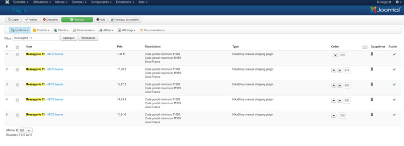

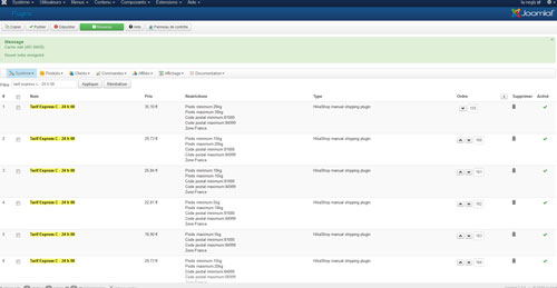

11 years 7 months ago #190102
si on peut faire des tris et classer
Il y a quelques choses qui m'échappe (voir copie écran Hika)
j'ai saisi plus de nombreux tarifs par départements et poids. Mais je n'arrive pas à effectuer de tri et recherche ?
je vous adresse aussi la copie Hika 2 (sur celle ci mes restrictions sont fonction de la quantité commandé, mais je ne le vois pas sur la liste.
je sais pas si je suis très claire dans mes explications, dans tous les cas merci pour votre aide.

  • Posts: 86212
  • Thank you received: 14219
11 years 7 months ago #190123
1. Malheureusement, on ne voit rien sur vos captures d'écran et je ne vois pas non plus ce que vous voulez dire.
HikaShop semble afficher les méthodes de livraison que vous recherchez. Si d'autres ne sont pas affichées, c'est que leur nom ne correspond pas à ce que vous cherchez.
2. Si vous avez suivi les conseils de Mohamed, chaque produit à un poids de 1 et vous utilisez les restrictions de poids pour différencier vos méthodes de livraisons. Dans ce cas, il suffit de passer le poids de ces produits-coffret à 3.
