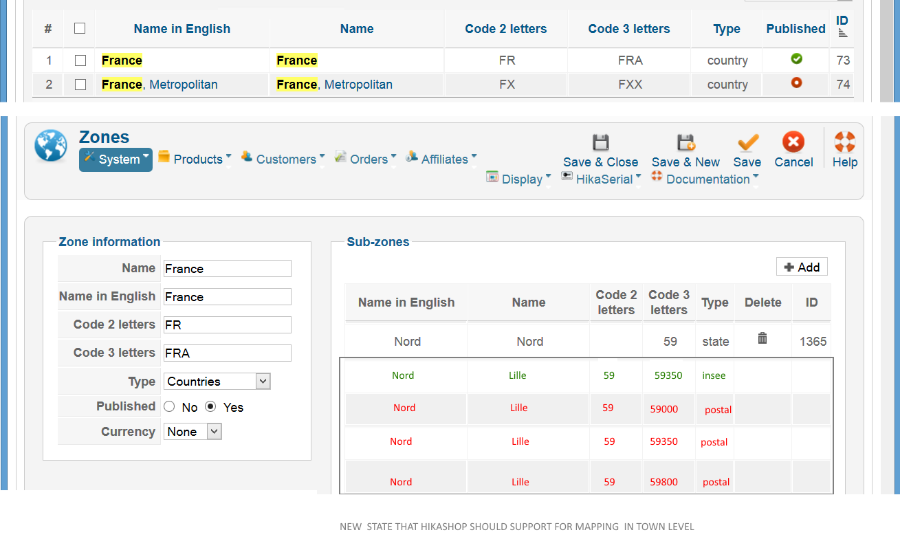

3) Le principe de zone et subzone est un peu le même que les category utilisé par hikashop /joomla mais le nombre de hiéarchie semble être limité pour les zones ( tous les types ?) à 2 niveau et seulement au niveau départemental ( à confirmer) . Par example en consultant les données de zone fournies avec hikashop on peut lire des données concernant la france et le département du nord : france( type country et code letter 2/3 = FR FRA ) et département 59 ( type = state et code 3 letter=59) . Peut on aller a un niveau inférieur comme la commune ? ( sujet de ce post)
Valenciennes et lille sont des communes situées dans le département 59 . Quand a lomme il n existe plus du point de vue de la commune administrative car inclus dans lille ( comme hellemmes, ceci explique l explosion de des données statistique de lille lors de l année de fusion : naissance population ... ).
sinon pour avoir une référence au niveau administrative allez sur OSM et wikipedia pour lille .

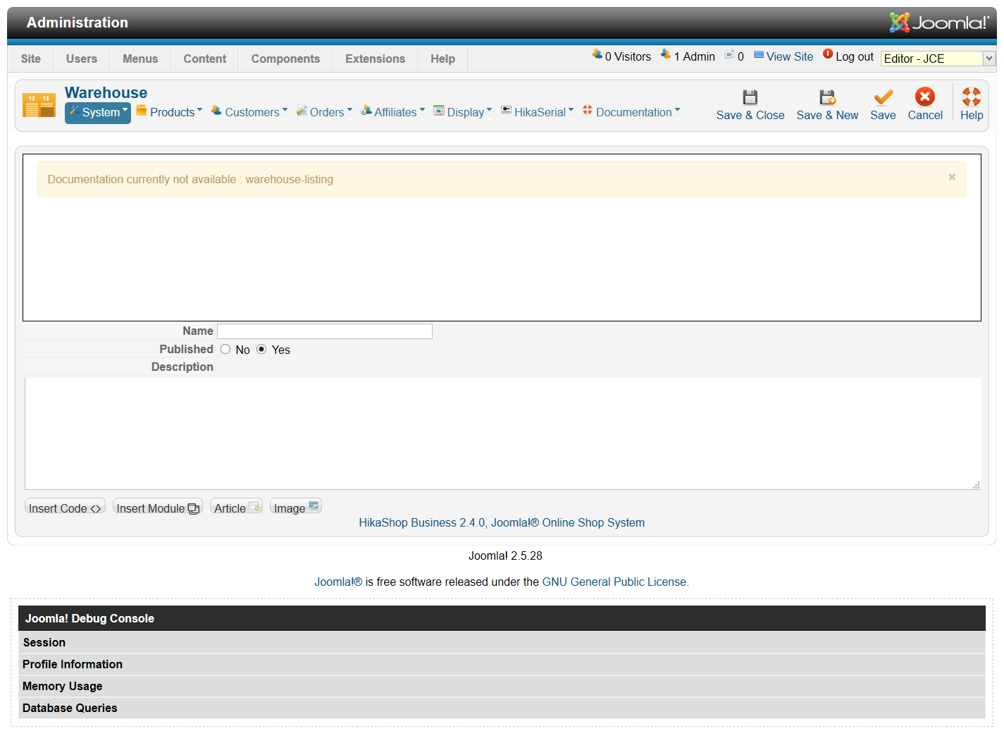

5) que est le principe du warehouse ?

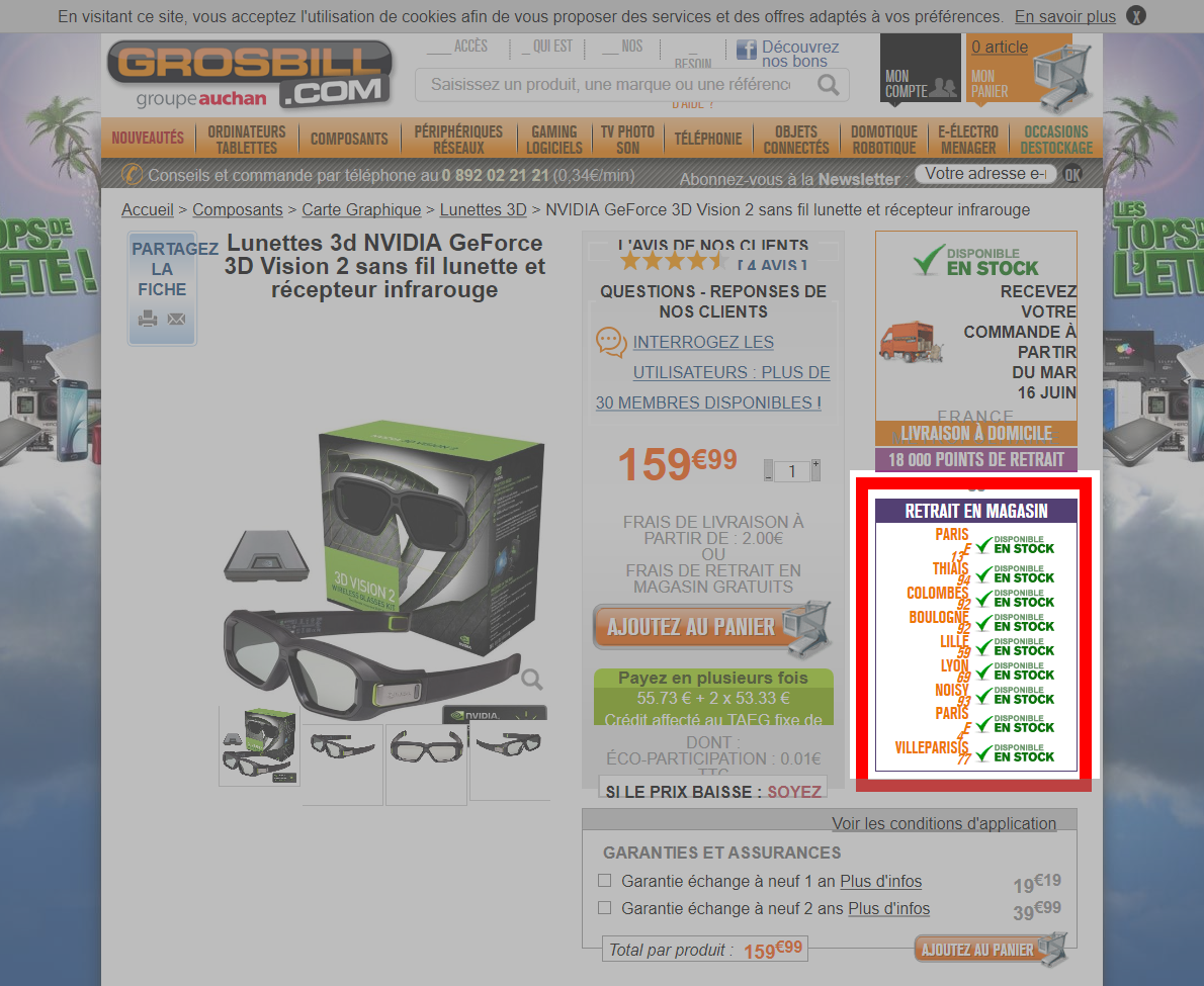

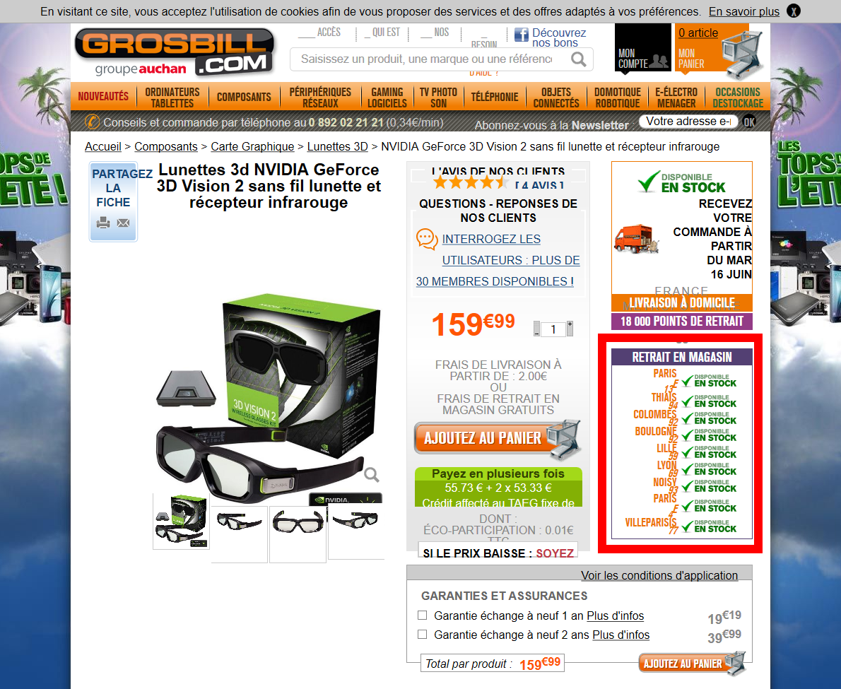

warehouse signifie t il entrepot ? lieu ou aller cherché le produit ?. Dans ce cas le produit en mode e dit doit avoir un champs qui précise si la quantité disponible se trouve dans l entrepot lille ou l entrepot de valenciennes ? Est ce exacte ? cela correspond un peu a ceux que fait grossbill ou l on sait en temps réel la location du produit sur la france ( cas lunette 3D ) .
Peut on créer des produits différents qui ont comme différence que le lieu de stockage ? Quel est la le nom du champs dont la valeur serait la même ( au niveau BE et MySQL) qui permettrait de savoir que le produit1 et le produit1 ( instance de hks product) sont les mêmes ?
Le lieu de livraison dans ce post n 'est pas chez le client ( adresse a lui) mais une des adresses du vendeurs ? A quel niveau est géré la création de ces adresses ? J'avais pensé à warehouse -> new mais aucune documentation et aucun champs spécifique a une adresse postale . Seulement un champs description et name dont on ne sait pas comment il est utilisé par hikashop en lisant la documentation ( je vais lire le forum ... )

3. Le filtrage par ville peut se faire avec les champs code postal minimum/maximum. Par exemple pour cibler lyon, il suffit d'entrer 69000 pour le minimum and 69009 pour le maximum.
