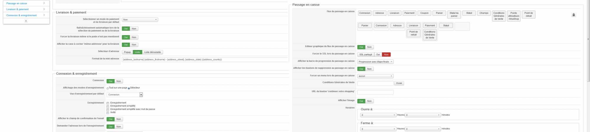

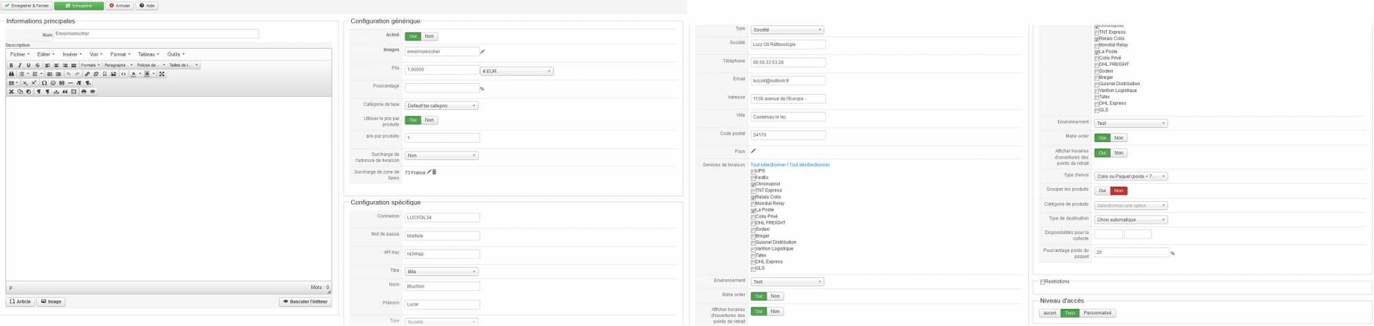

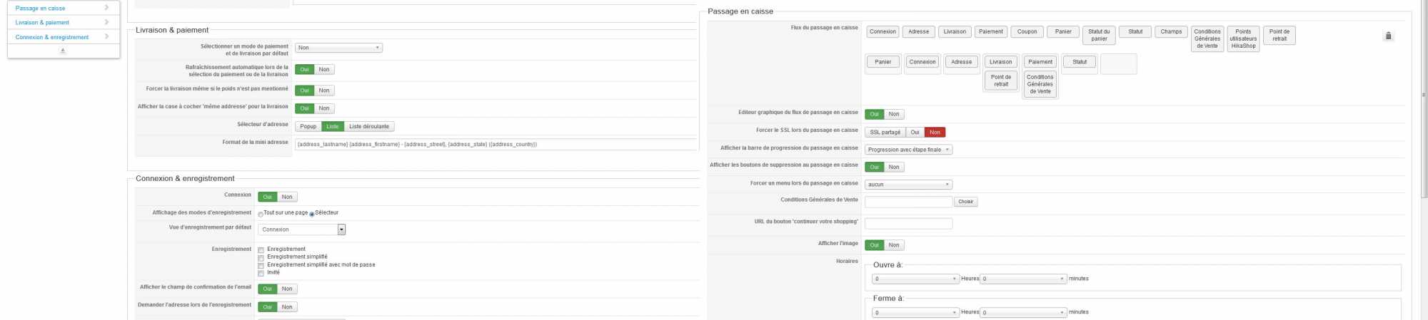

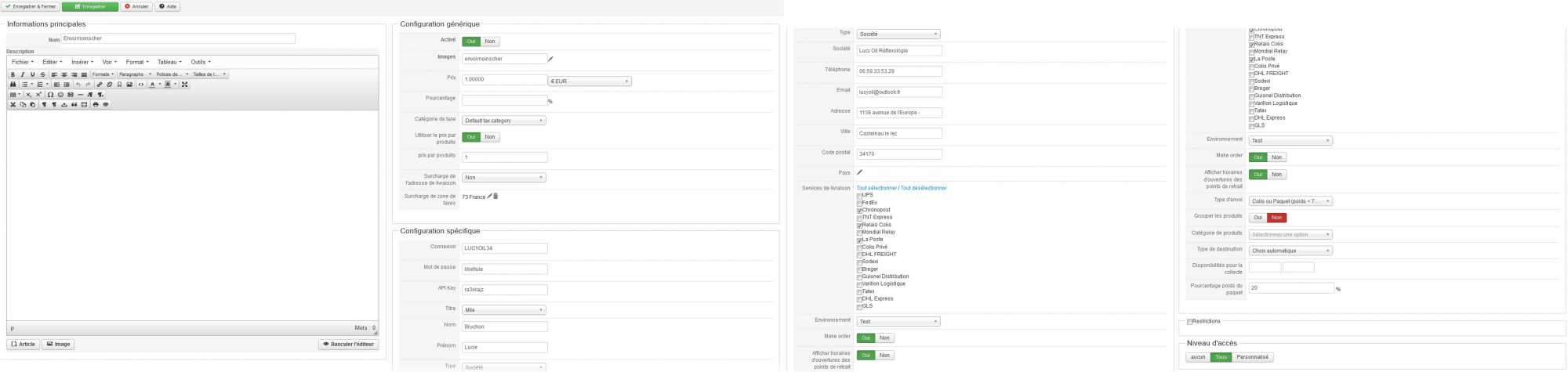

Dans ce cas là, pourriez vous me montrer quelques capture d'écran de la manière dont vous avez configuré :
- Votre méthode de livraison via "Hikashop->Système->Méthode de livraisons->'VotreMéthodeDeLivraison'"
- Votre flux de passage en caisse via "Hikashop->Système->Configuration->Passage en caisse"
- Les dimensions et le poids du produit utilisé
Merci !
