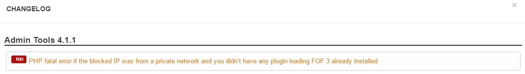

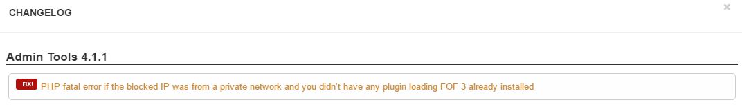

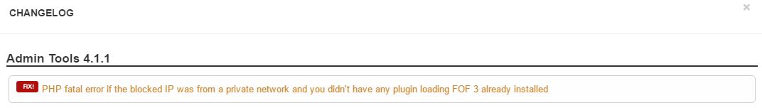

Akeeba à publier une nouvelle version Admin Tools Professional 4.1.1 que j'ai installé à la place de Admin Tools Professional version 4.0.2
ces 2 points semblent résolus en mode legacy.
Voici une copie de leur changelog qui me semble y être pour quelque chose :

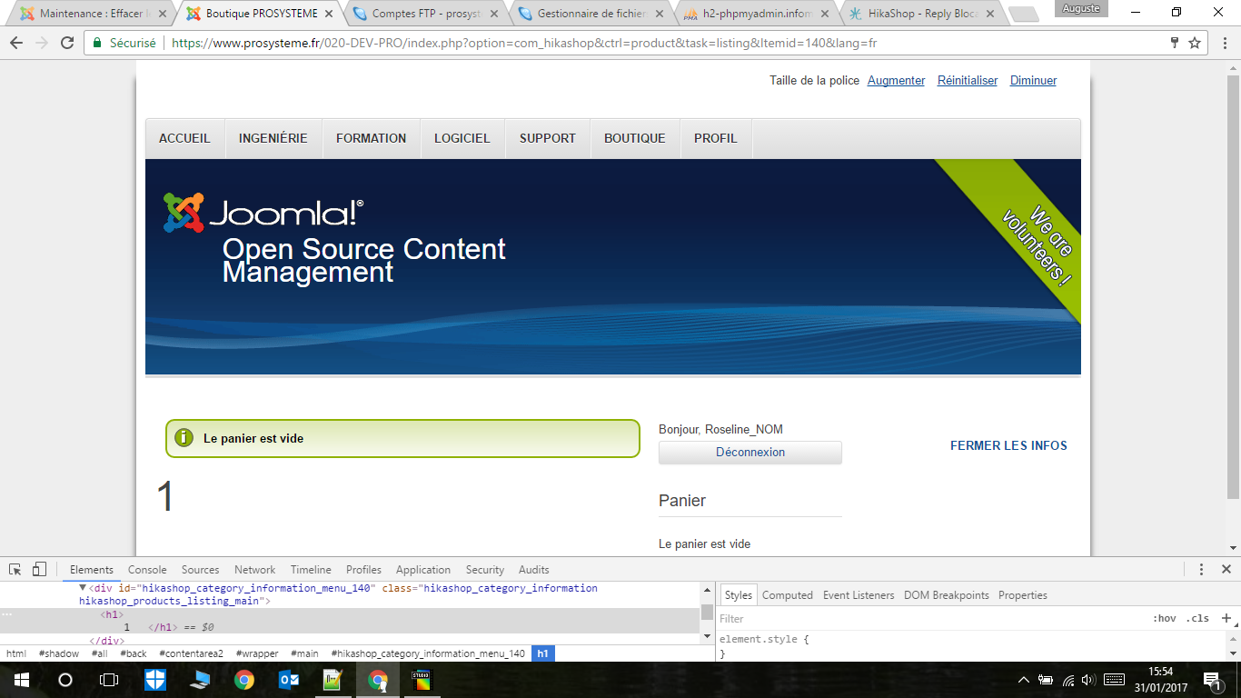

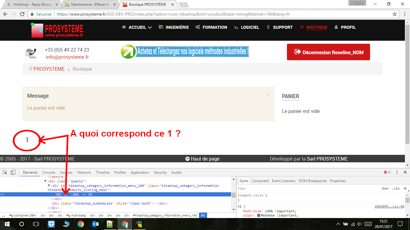

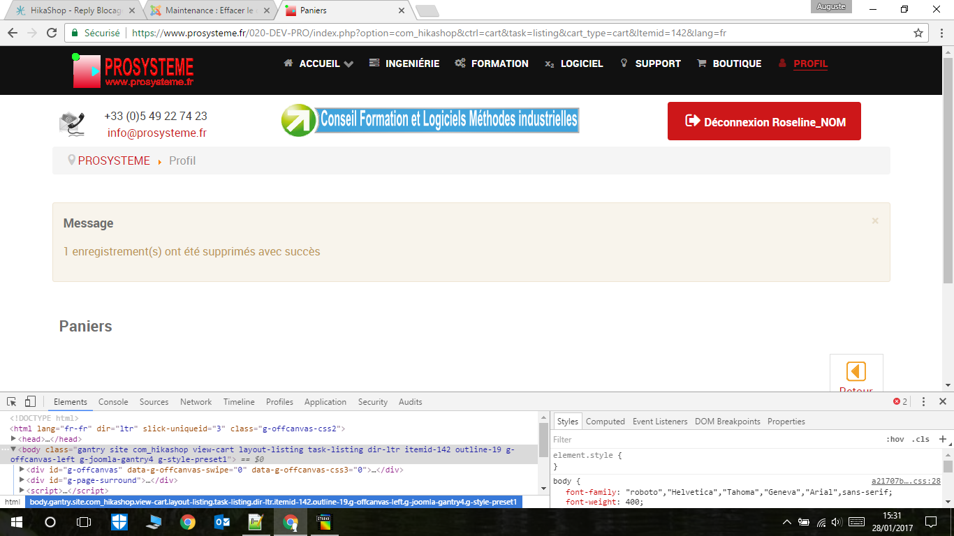

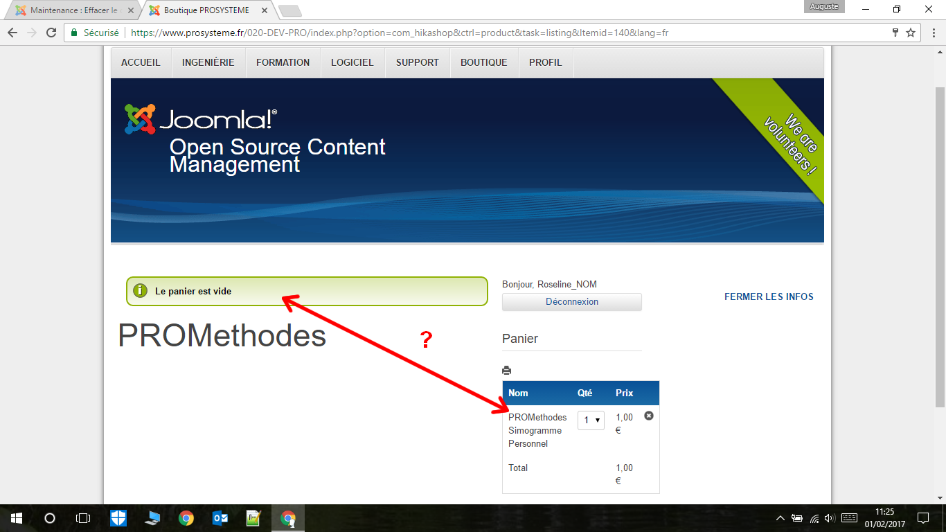

6 - Impossible de mettre des produits dans le panier tant que l'on est pas connecté
Pour le point 6, pourriez-vous nous en dire plus car nous n'avons pas le problème de notre coté. Avez-vous le même problème si vous passez sur le template par défaut de Joomla ?
J'ai été sur le template Beez3 et protostar et le panier module et le menu ne s'affiche pas donc je ne peux pas naviguer de page en page et voir le produit dans le panier. Alors pour vous aider voici le mode opératoire avec les PROBLEMES :
a) Je m'assure qu'il n'y pas d'utilisateur connecté, ni de produit dans le panier et les caches vidés.
b) Ajouter un produit visible dans le module panier impossible
c) Se connecter avec un nom d'utilisateur
d) Pas d'affichage de produit dans le module panier ni dans le panier du panneau de contrôle utilisateur
e) Terminer ma commande
f) Choix du mode de livraison et de paiement par défaut
g) VALIDER LA COMMANDE EST IMPOSSIBLE lors de l'appui sur le bouton valider de la commande et aucun message ( j'ai bien vérifier)
h) SUPPRIMER LE PRODUIT DANS LE MODULE PANIER IMPOSSIBLEen appuyant sur le bouton croix noir (pas de modification de la quantité à 0).
i) Supprimer le produit dans la commande est possible en appuyant sur le bouton croix noir en-dessous de quantité qui passe à 0 et ensuite RETOUR SUR LA PAGE SUIVANTE :

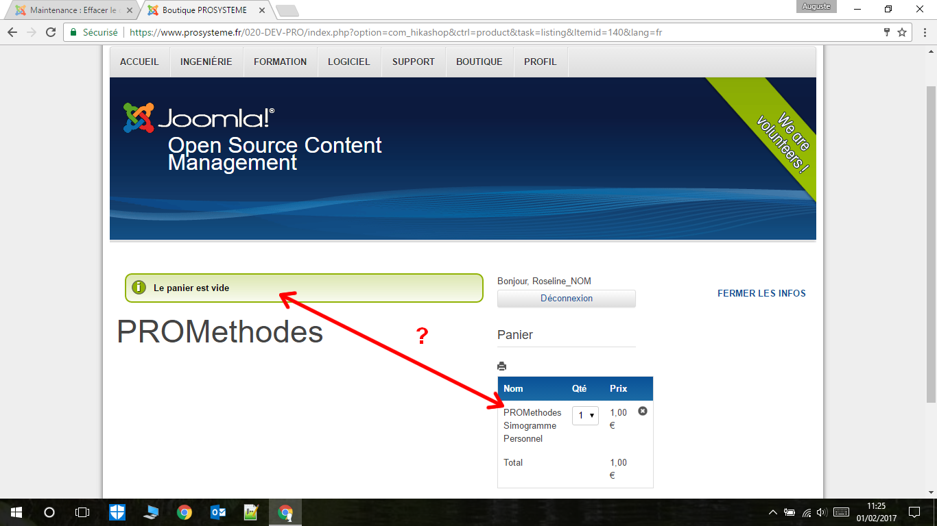

j) ALLER DANS PROFIL> PANIER DU PANNEAU DE CONTRÔLE DE L'UTILISATEUR ET LE PRODUIT EST TOUJOURS PRÉSENT, voir cette image :
k) Supprimer ce produit en appuyant sur la croix noir et voir l'image du retour :

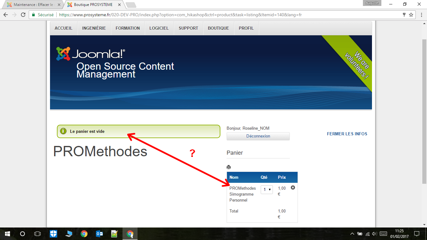

6 - Malheureusement, lors de mes précédents tests ; j'ai pu ajouter des produits dans le panier sur votre site alors que je n'étais pas connecté.
L'ajout au panier sans être connecté marche parfaitement sur nos sites locaux, sur notre site de démonstration et sur tous les sites des utilisateurs ayant HikaShop 3.0
De plus je note des incohérences/erreurs dans votre message, comme :
6j - Vous dites que le produit est présent alors qu'il est bien noté que le panier a une quantité de "0" produits. Donc que le panier est vide.
Je note bien que vous avez cherché à être le plus descriptif possible, néanmoins votre procédure n'est pas reproducitble sur un autre site et, de part les nombreux soucis que j'ai déjà report au niveau de votre site et du cache qui vient perturber le fonctionnement même d'un site e-commerce, tout test sur votre site sans avoir la certitude qu'il n'y a aucun cache de présent ne peut pas être valable.

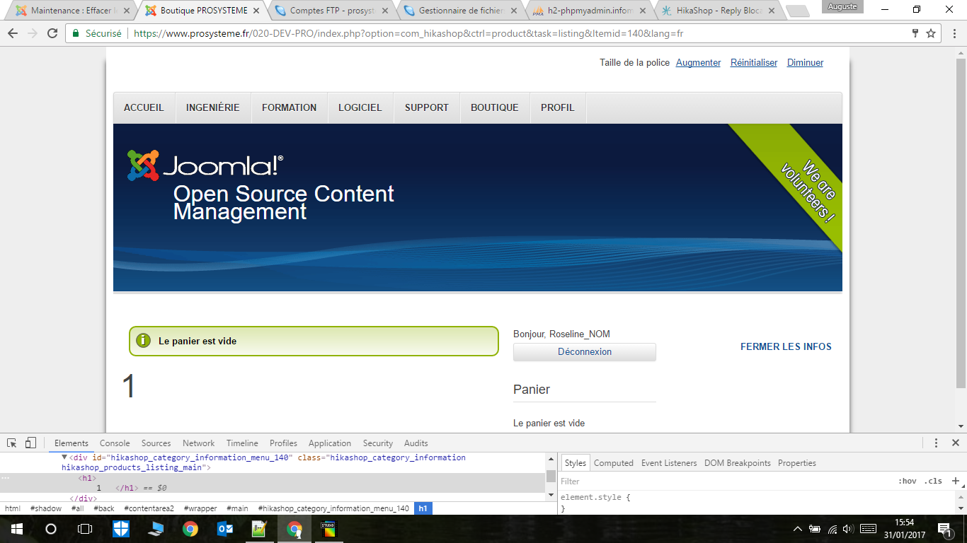

9 years 7 months ago #260939
Je poursuis l'investiguation du point 6 de ce problème avec hikashop 3 :
Sur vos conseils j'ai :
- Mis le mode prodction sur NON pour GANTRY 5
- Désactiver les composants et plugins suivants : JCHOptimizer, sh404SEF, Système cache de page de joomla, Admintools et shlib - Db query cache and programming library avec toutes les options sur NON pour m’affranchir de tous les caches.
- Supprimer le SCSS de personnalisation du template ROCKETTHEME avec ganrty 5
- Vider les tables xx_hikashop_cart et xxx_hikashop_cart_product
- Réactualiser tous les fichiers joomla 3.65 et vérifier la base de données plusieurs fois.
- Vider le cache navigateur
- Installer le htaccess standard de joomla
Et ayant toujours ce foutu message lorsque je me connecte après avoir ajouté un produit dans le panier, j'ai monté comme vous me l'avez conseillé le template Beez3 - Default et j'ai toujours la même erreur :
Je ne sais plus quoi faire ????

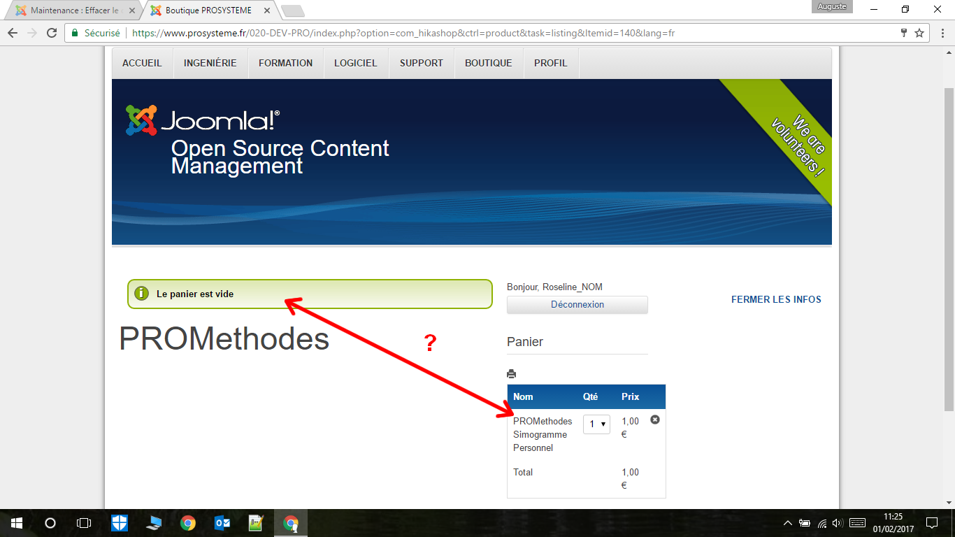

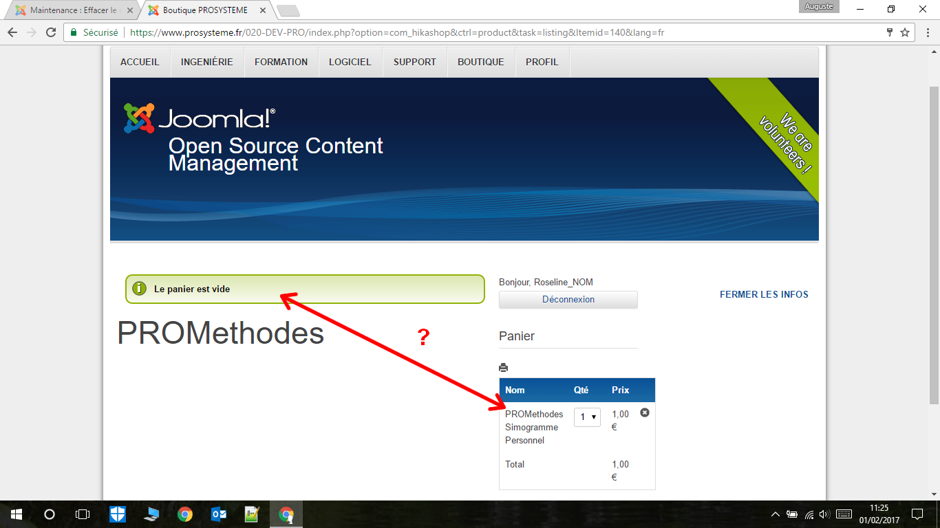

9 years 7 months ago #261070
Re-bonjour,
Voici une photo du message suite à la dernière MaJ
Merci de votre support et je reste à votre disposition ...

9 years 7 months ago #261101
Merci d'indiquer à quel endroit vous vous connectez exactement.
Sachant que vous êtes en mode "legacy" pour le checkout ; il est possible que vous tombiez dans un enchaînement qui ne rentre plus dans le code "legacy" et donc, ou il faudrait modifier ce mode afin de pouvoir accéder à l'information du panier rafraîchi et non dans un potentiel "cache" interne puisque l'utilisateur est en cours de connexion.
Cordialement,

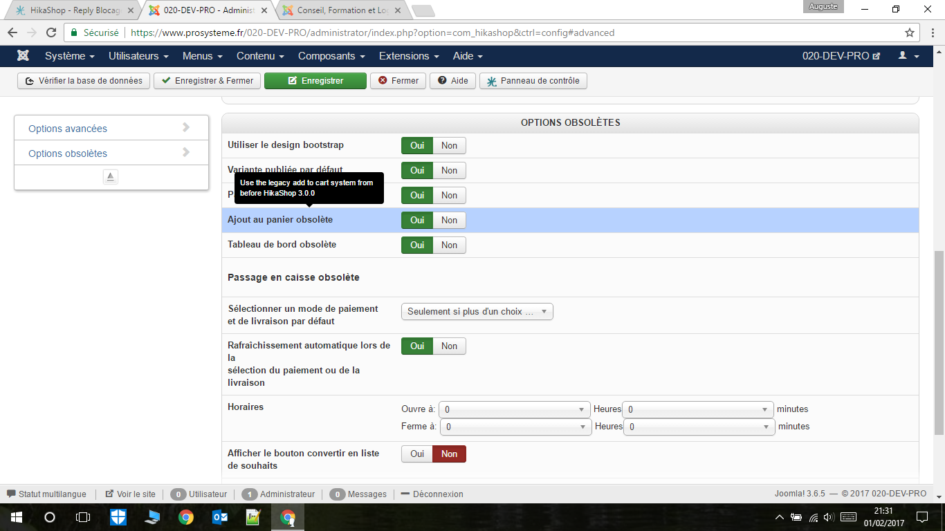

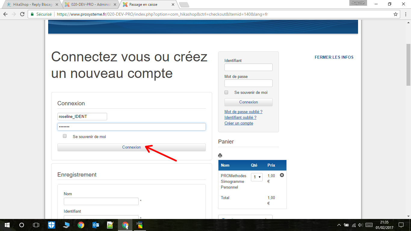

  • Posts: 276
  • Thank you received: 17

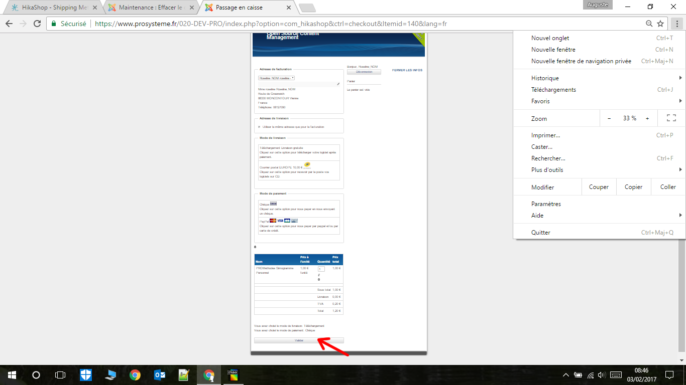

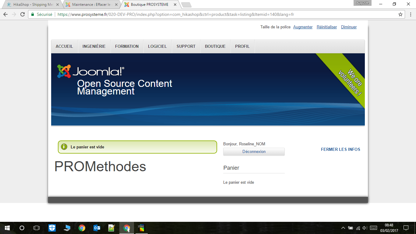

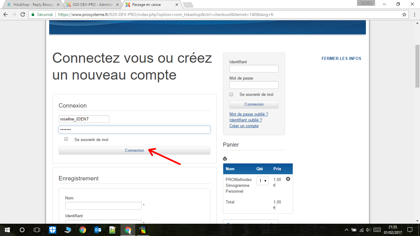

9 years 7 months ago #261119

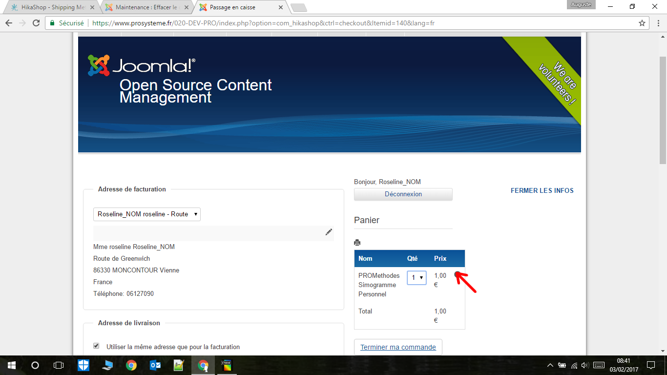

Bonsoir,
Tous mes caches sont désactivés.

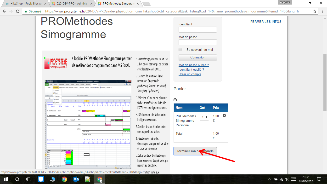

Et voici le Mode opératoire en image :

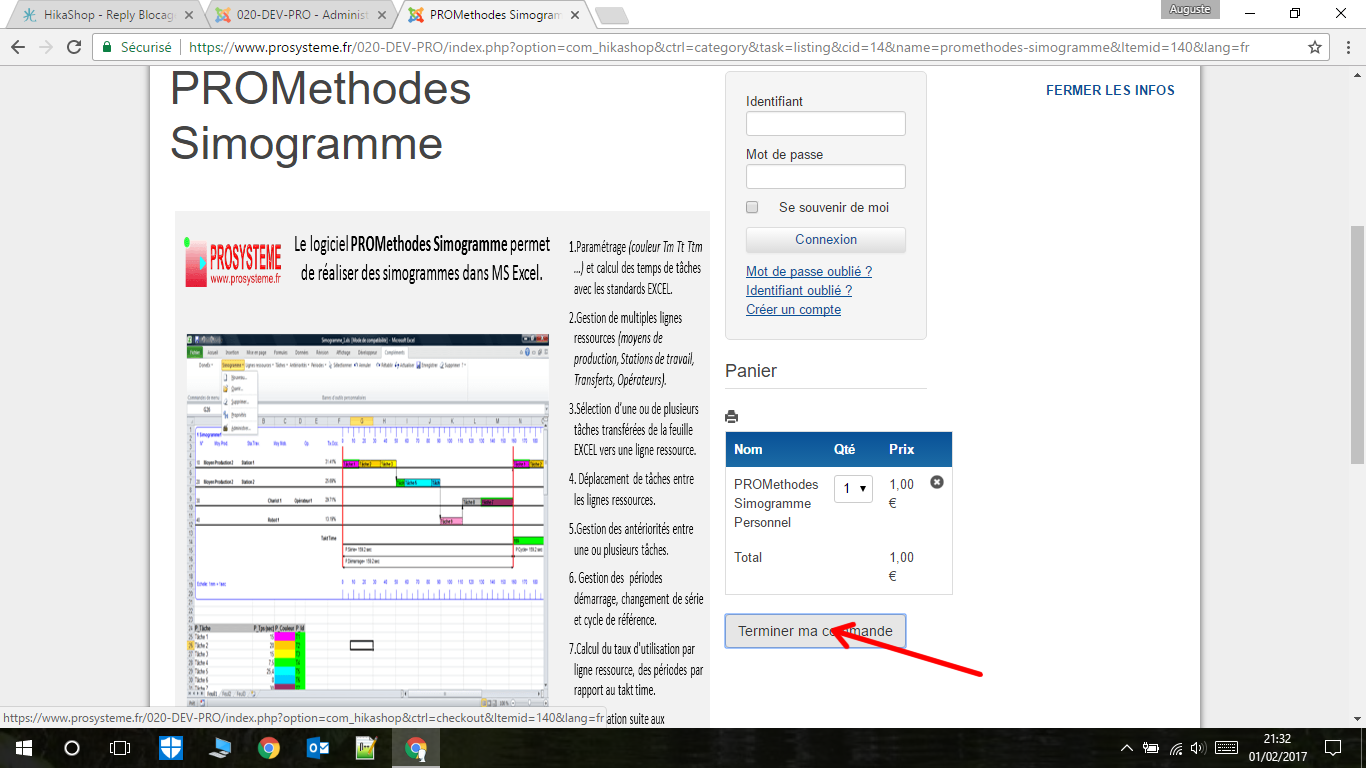

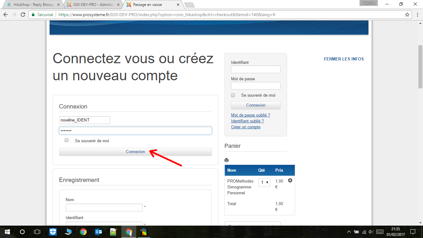

1- Je vérifie que je suis en mode legacy

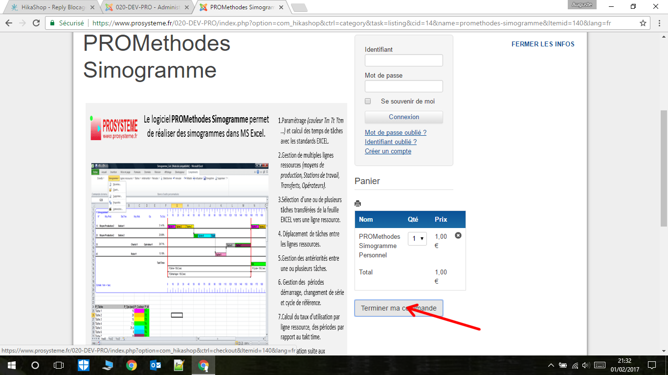

2 - J'ajoute un produit dans le panier sans être connecté et j'appui sur le bouton terminer ma commande
3 - Je me connecte sur mon compte à partir de la page de commande

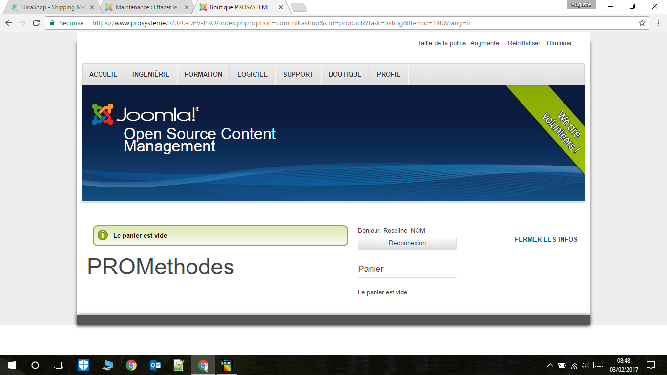

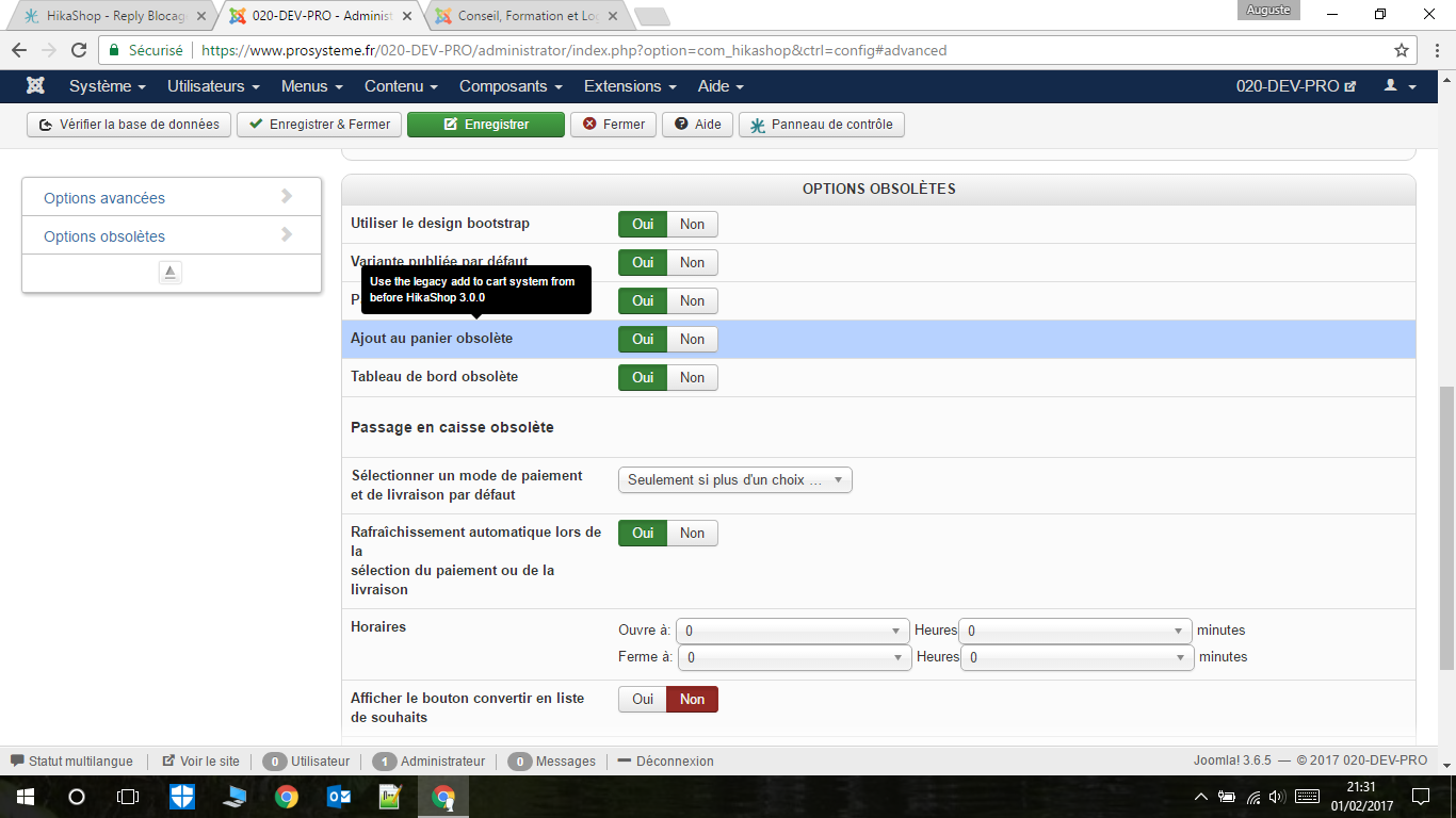

4 - Et voici l'erreur :
A demain

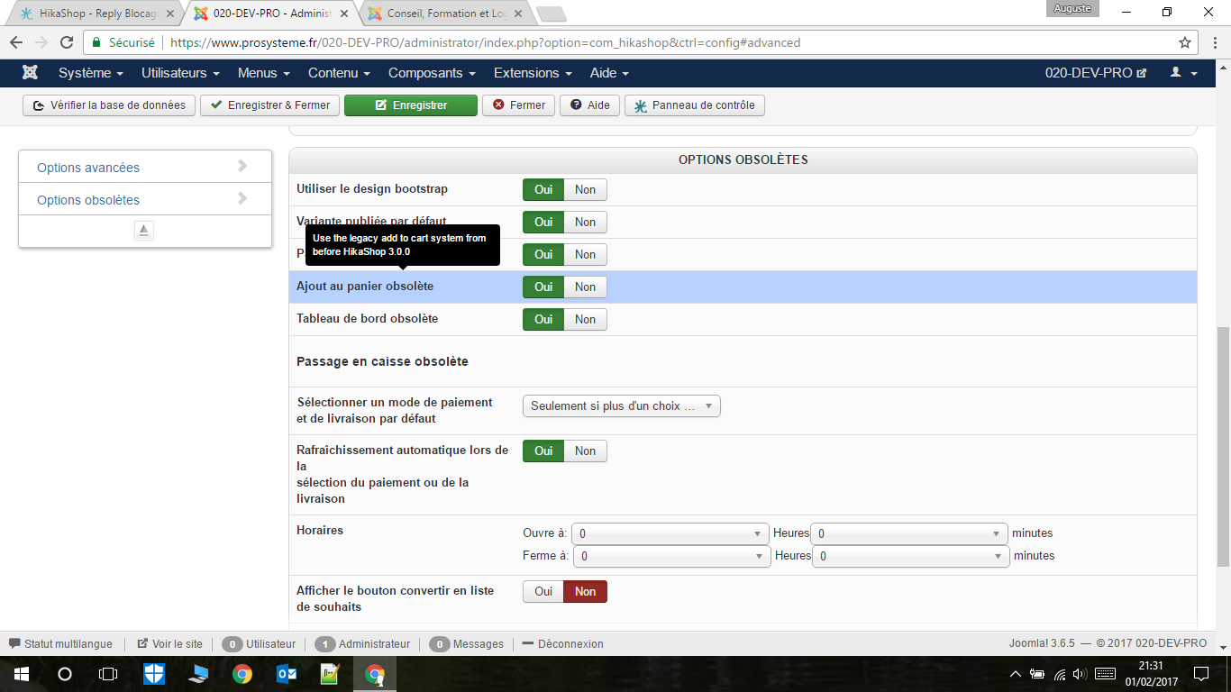

Nota: j'ai passé "Ajout au panier obsolète" à Oui et j'ai la même erreur
Last edit: 9 years 7 months ago by Teophile.
  • Posts: 26386
  • Thank you received: 4078
9 years 7 months ago #261193
Dans le fichier "components/com_hikashop/controllers/checkout_legacy.php" merci de remplacer :
		if(JError::isError($error) || $user->guest){
			return false;
Par
			return false;
		$cartClass = hikashop_get('class.cart');
		$cartClass->get('reset_cache');
		$this->initCart(true);
Cela devrait corriger le soucis.
J'ai fait différent tests et de mon côté cela semble fonctionner correctement ; j'aimerais avoir votre retour avant d'intégrer cela dans le package.
Cordialement,
  • Posts: 276
9 years 7 months ago #261206
Bonsoir Jérôme,
Je viens d'appliquer le correctif çi-dessus et ça fonctionne...
Je suis obligé de m'arrêter ce soir ...
Demain je poursuivrai les tests en réinstallant tous les utilitaires que j'avais désinstallé sur mon site de test (template rockettheme, sh404sef, Admintools, JCHoptimizer ...)
Merci et bonne soirée

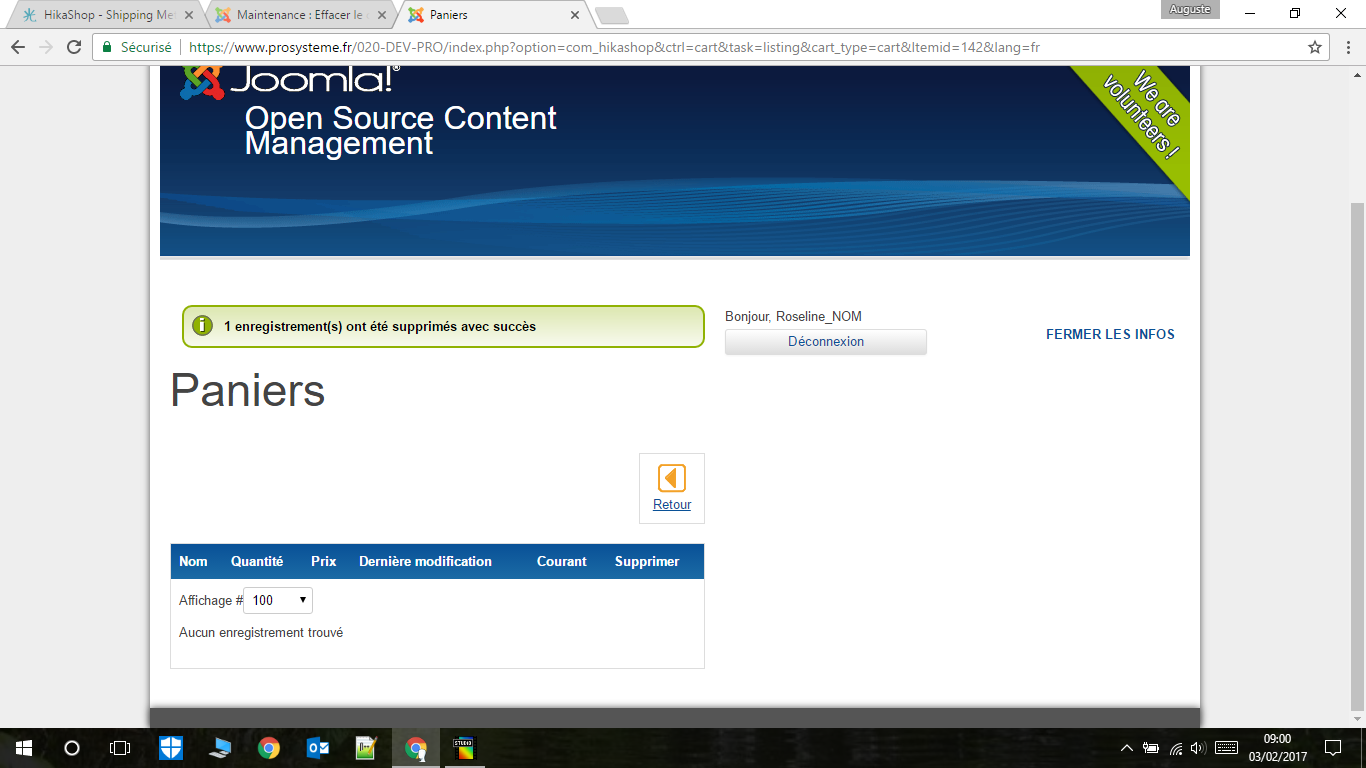

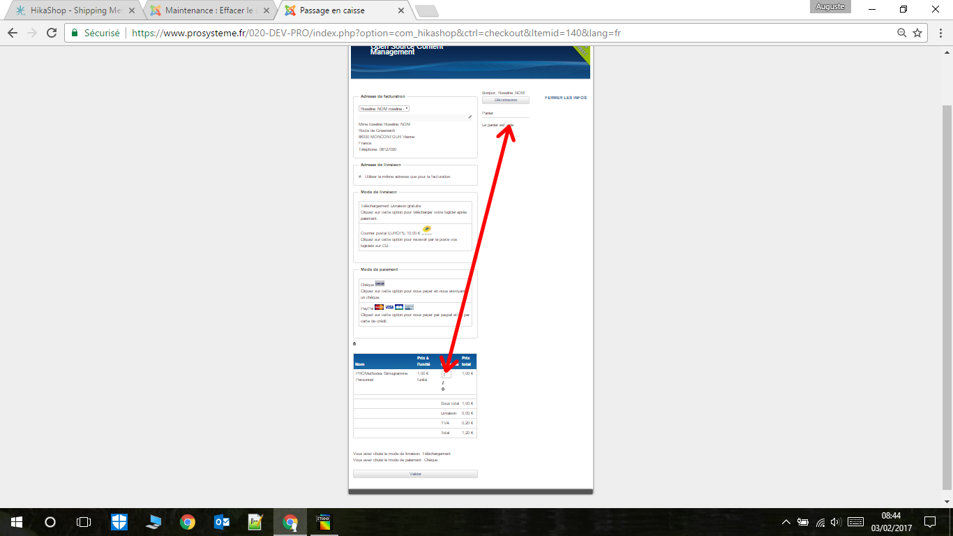

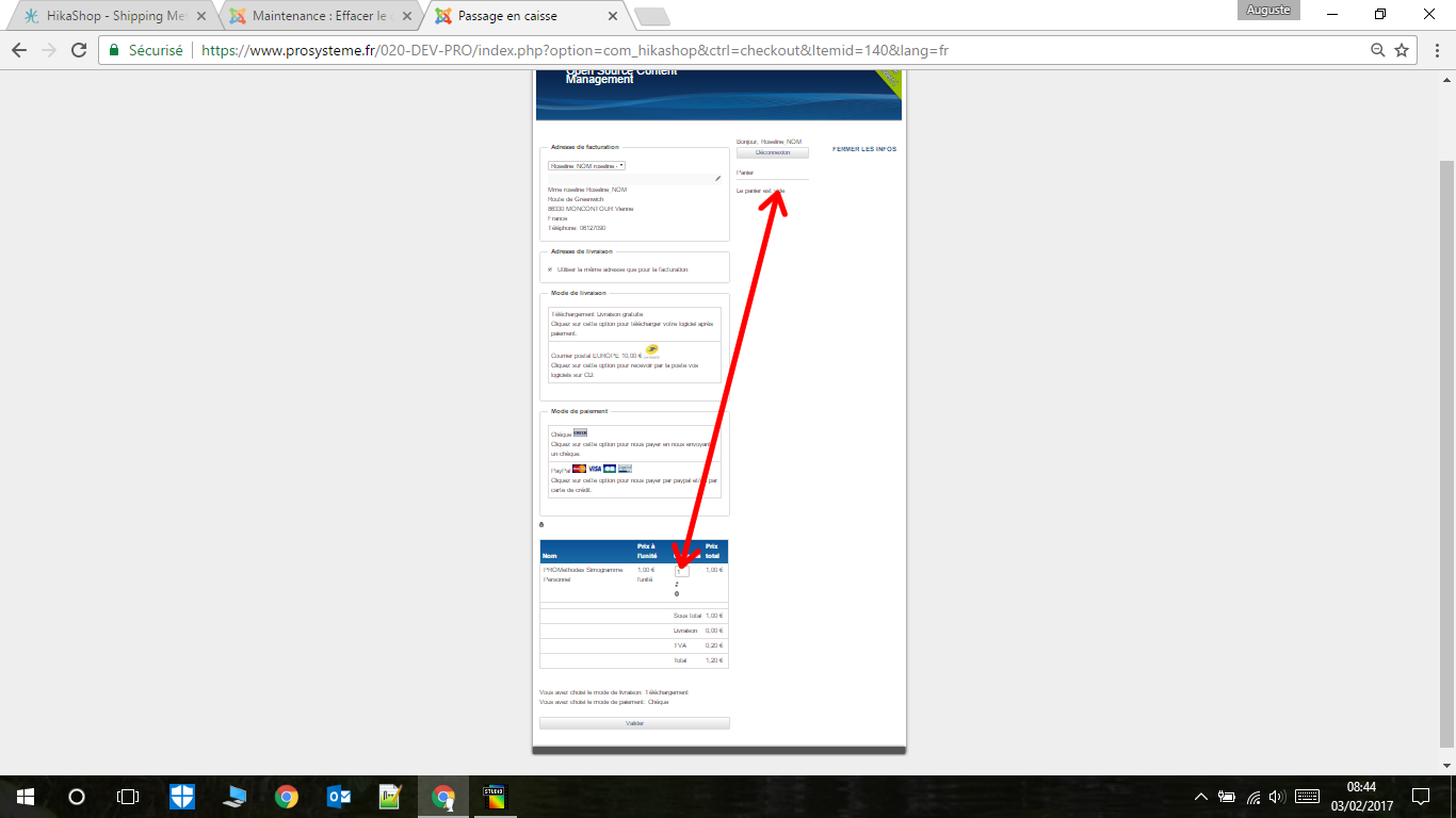

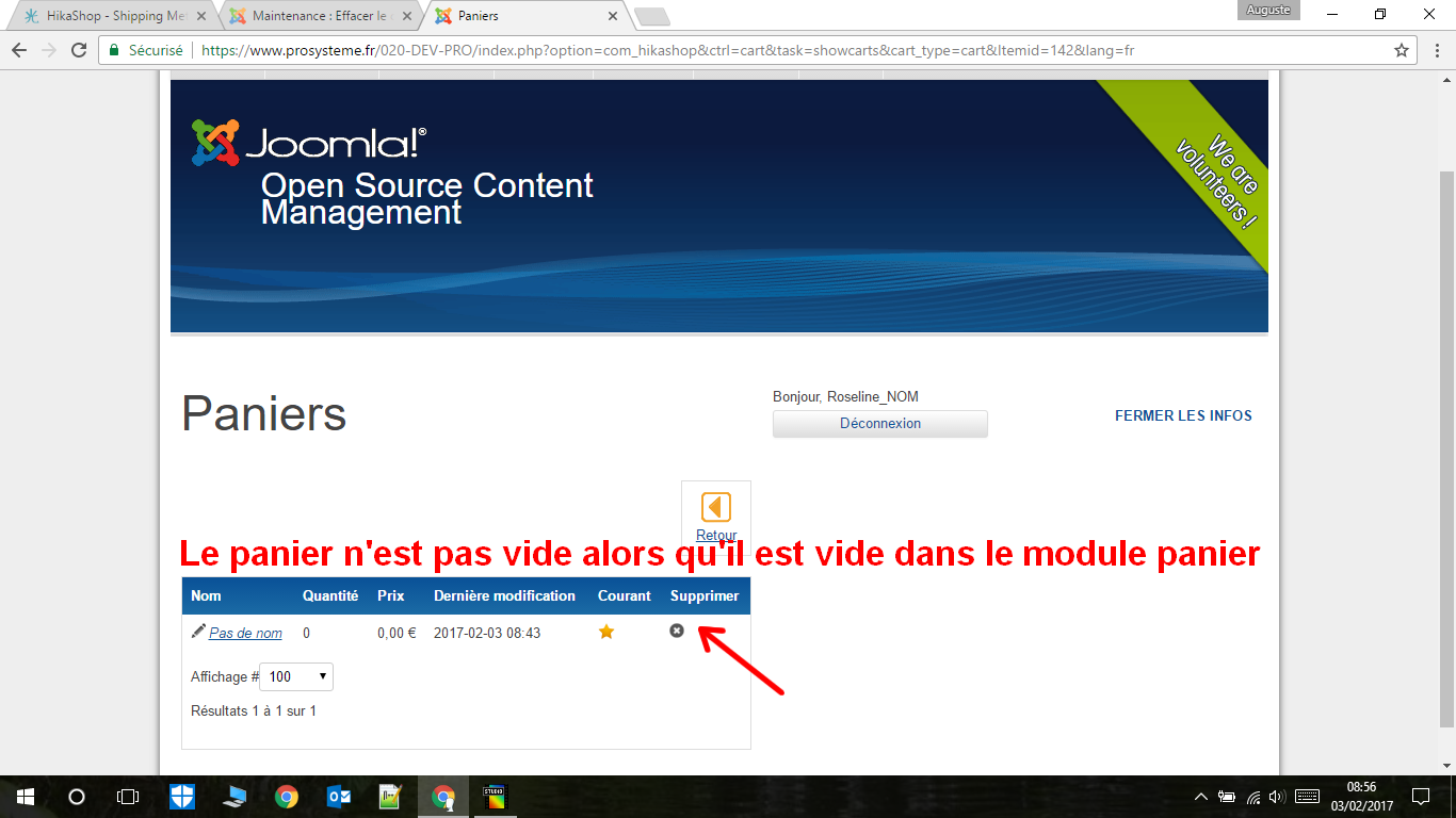

  • Posts: 276

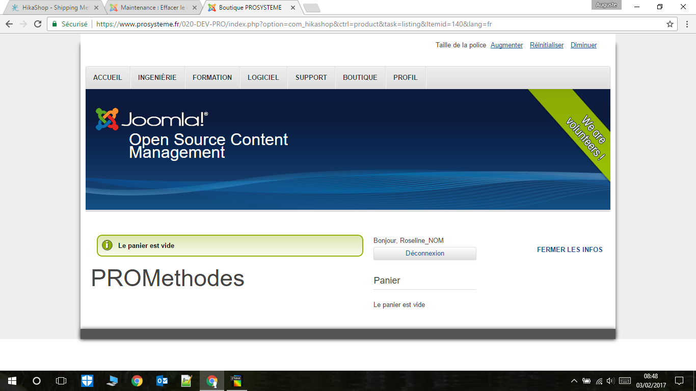

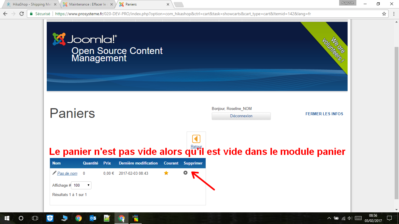

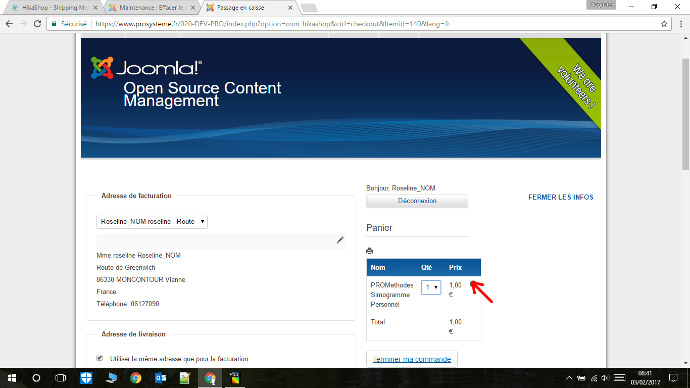

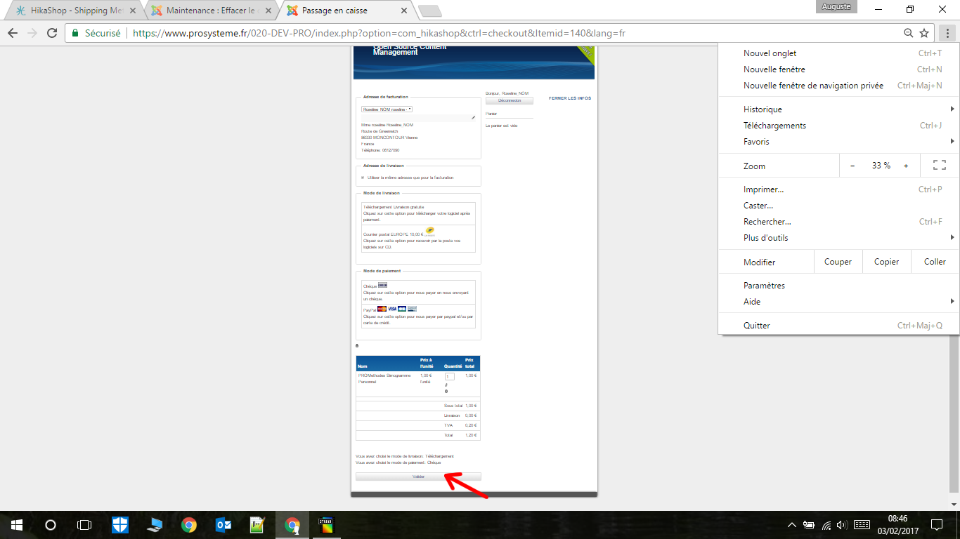

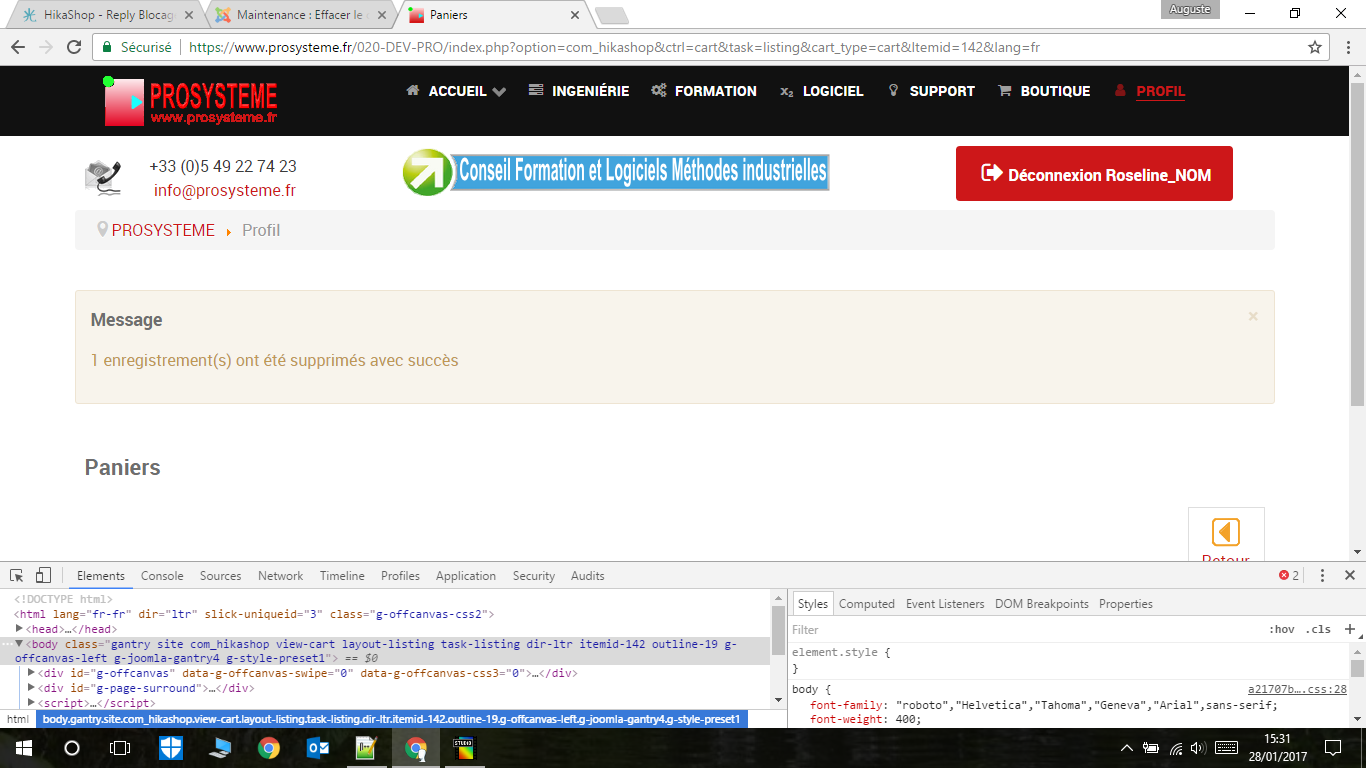

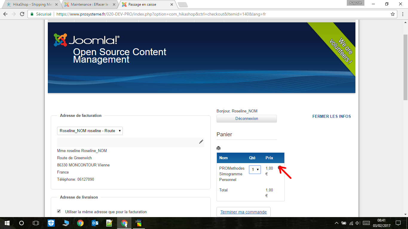

9 years 7 months ago #261248
Bonjour Jérome,

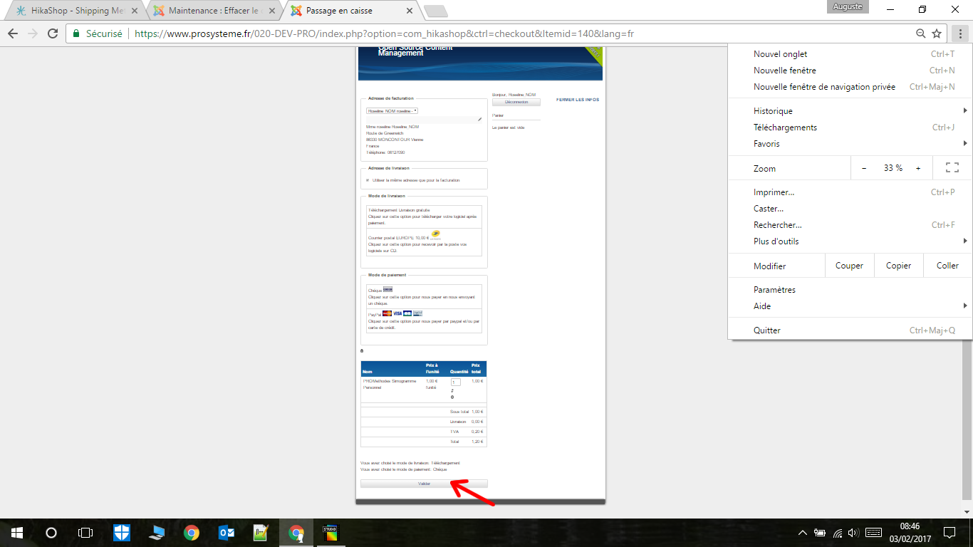

J'ai poursuivi les tests ce matin et voici 2 nouvelles erreurs décrites çi-après :

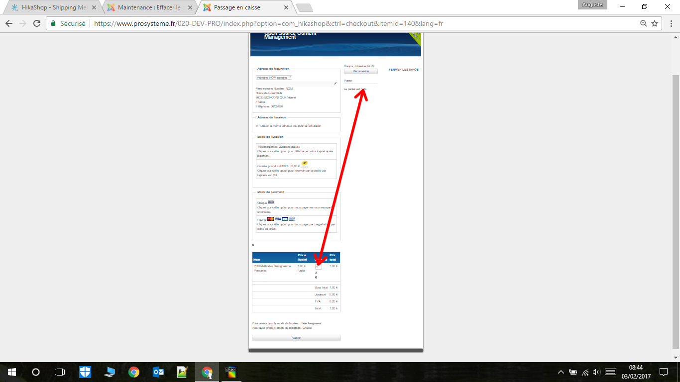

ERREUR N° 1
1 - Cliquer sur Terminer ma commande
2 - Cliquer sur bouton noir du panier
3 - Constater panier vide sur le module mais le bon de commande n est pas rafraîchi
4 - Cliquer sur VALIDATION avec le module panier vide
5 - Constater panier vide au niveau de la page avec un titre

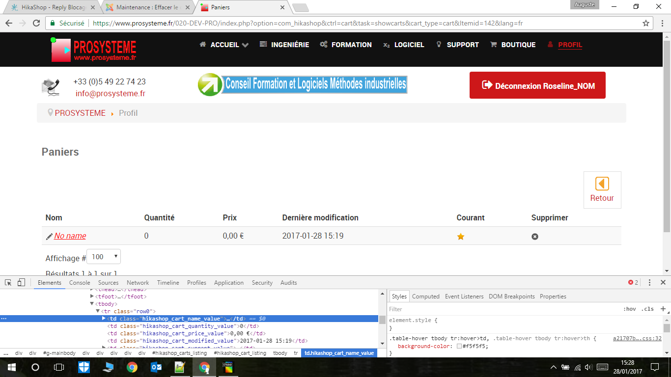

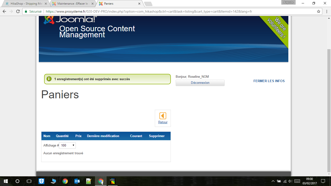

Erreur N°2

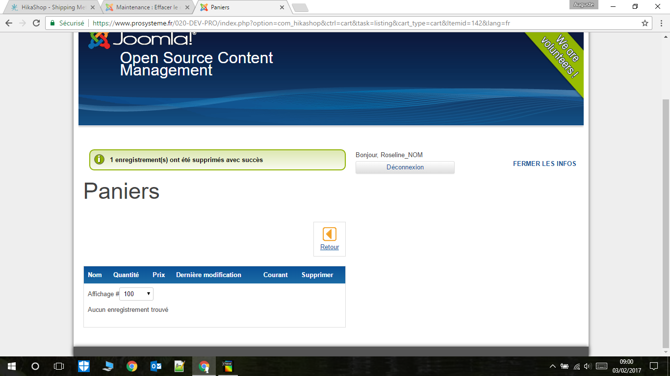

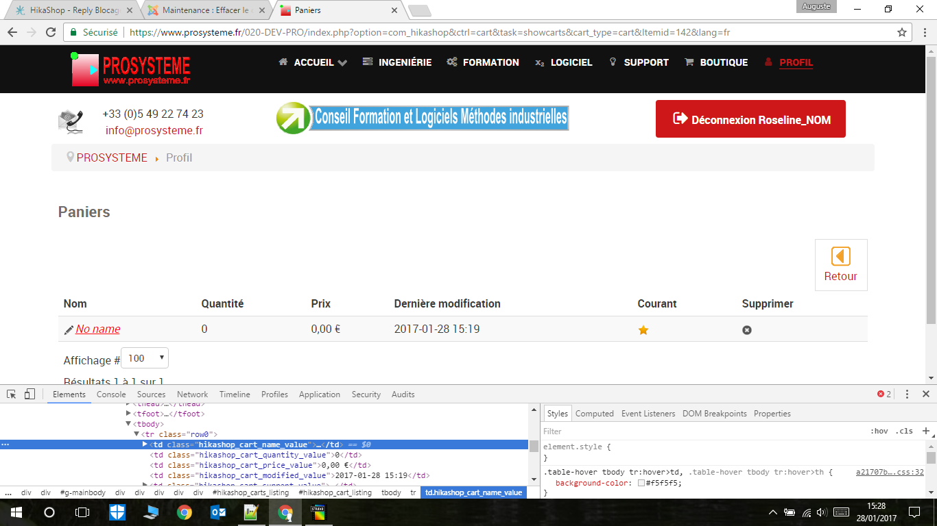

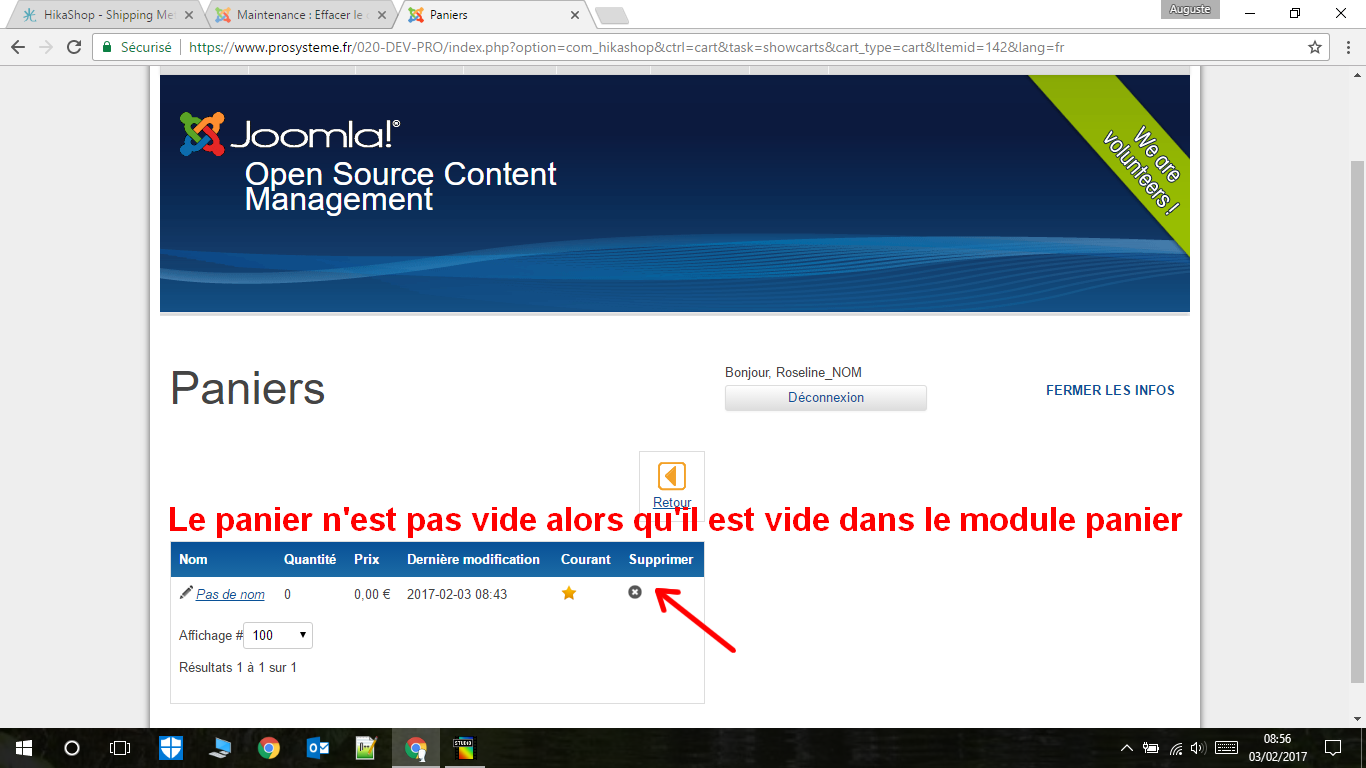

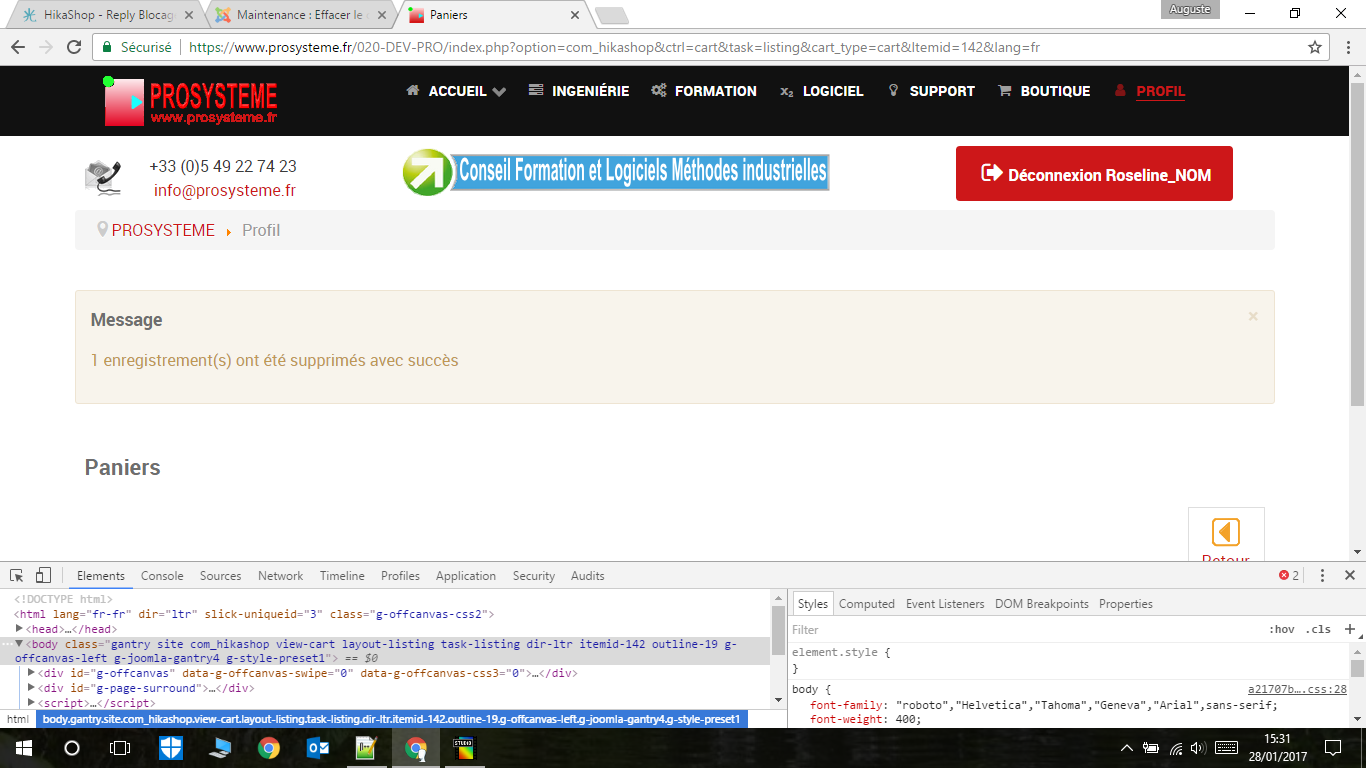

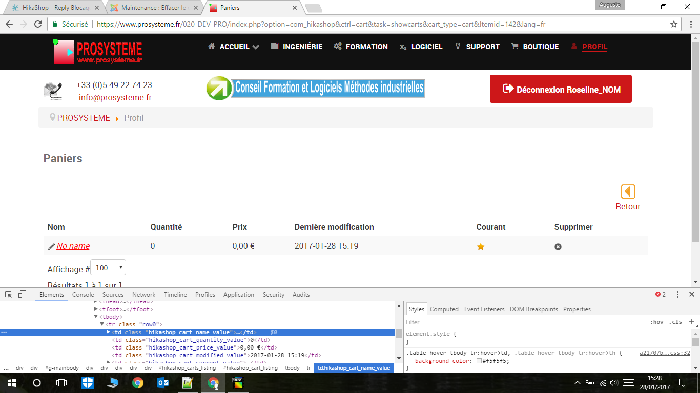

1 - Cliquer sur panier dans la vue profil-compte client et Constater que le panier n est pas vide (alors qu'il est vide dans le module de la boutique) et cliquer sur le bouton noir.
3 - Constater le message enregistrement supprimé dans panier avec le titre panier
Bonne journée et heureux de vous aider.
  • Posts: 26386
9 years 7 months ago #261266
Nous allons regarder pour votre "erreur 1" mais sachant que c'est du mode legacy ; ce n'est pas un bug que je peut considérer comme problématique.
Je suis navré mais pour votre "erreur 2", votre panier est vide comme je vous l'ai déjà dit:
Merci de lire attentivement mes messages.

9 years 7 months ago #261327
Bonjour Jérôme
Merci pour votre aide
Concernant l'erreur N°2 : Je lis bien vos message mais la qiantité à 0 ne m'avait pas sauté aux yeux.
2 Questions :
Pourquoi pas de Nom alors que le produit à un nom ?
Pourquoi ne pas supprimer l'enregistrement plutot que de mettre à la quantité à 0 ?
  • Posts: 26386
9 years 7 months ago #261345
Il n'y a pas de produit ; donc il ne peut pas y avoir de nom.
Il s'agit d'un listing de panier et vous pouvez donner des noms à vos panier.
Parce que c'est bien plus simple et performant ; cela évite également de créer et supprimer des paniers dans la base de données.
Un panier vide est vide et il ne pose aucune soucis nul part.
Cordialement,

  • Posts: 26386
9 years 7 months ago #261454
Nous n'avons aucunement de faire quoi que ce soit sur votre site pour l'erreur N°1.
Mais comme indiqué, vous utilisez le mode legacy avec un module qui est en auto-refresh ; le panier du mode legacy ne peut donc pas se rafraîchir automatiquement et il n'y a donc pas de "bug", mais un support d'une fonctionnalité dans un mode dit "obsolète".
Donc oui, nous regarderons ce que nous pourrons faire pour améliorer cela.
