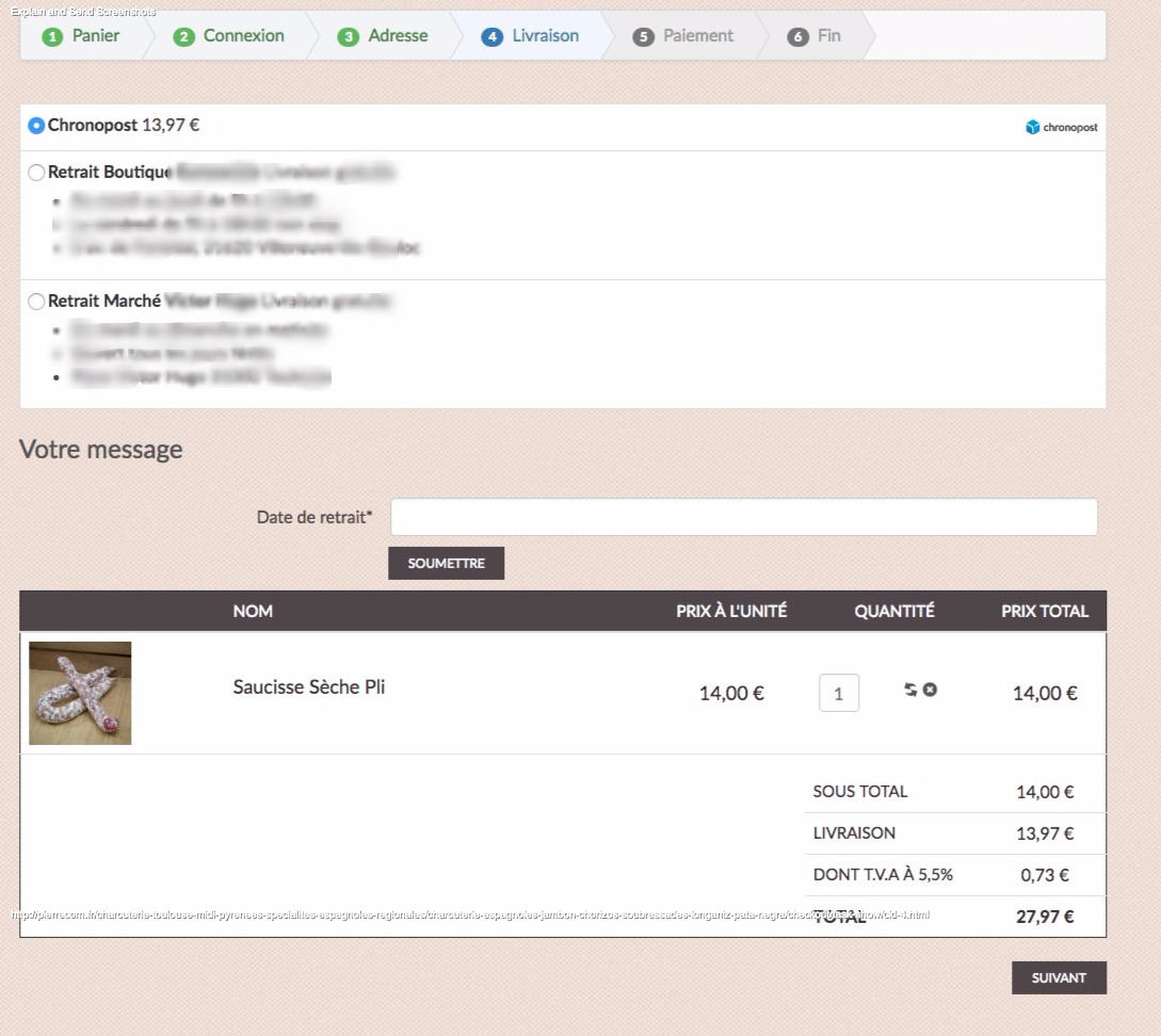

Je souhaite proposer lors du processus de commande une date de retrait d'un produit dans deux magasins physiques, mais je ne parviens pas à faire cette intégration.
J'ai effectué de nombreuses tentatives pour éviter de vous solliciter, mais je n'y arrive pas.
Voici mon approche :
Entrepôt : retrait en magasin
Méthode de livraison manuelle : prix 0€ / Associée à l'entrepôt Retrait en magasin
Champ personnalisé : Sélecteur de date avancé testé dans la table produit puis commande.
Le champ ne s'affiche pas dans le processus de commande :-/
Pouvez-vous m'aiguiller s'il vous plaît ?

Avec un champs personnalisé de la table "commande" le champs va s'afficher dans le passage en caisse, sauf si vous avez supprimé la vue "champs personnalisés" de votre "flux de passage en caisse" dans la configuration HikaShop, ou s'il y a un problème avec les options d'affichage du champs personnalisé.
Donc vérifiez cela.

Merci de votre réponse. Effectivement, je n’avais pas activé les champs personnalisés dans le passage en caisse. ::pinch:
Je rencontre une autre difficulté :
Si un client sélectionne un mode de livraison retrait en magasin, j’ai impérativement besoin qu’il me précise la date à laquelle il souhaite récupérer son colis. J’active donc le sélecteur de date comme un champ obligatoire.
Si le client sélectionne une livraison à son domicile (ex : Chronopost), il est inutile qu’il précise la date de retrait. Problème, le sélecteur de date s’affiche et un message d’alerte lui demande de remplir ce champ obligatoire.
Auriez-vous une solution pour pallier à cela ? Est-il par exemple possible d’associer un champ date de retrait à un mode de livraison précis ?

Il n'y a actuellement aucune option pour restreindre l'utilisation d'un champs personnalisé de la table "commande" à une méthode de livraison.
Il sera donc nécessaire d'utiliser de la customisation de code afin modifier le fonctionnement des champs personnalisés ou des méthodes de livraison, cependant cela requerra des connaissances en développement.
